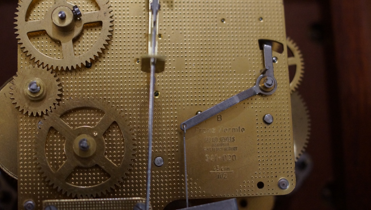

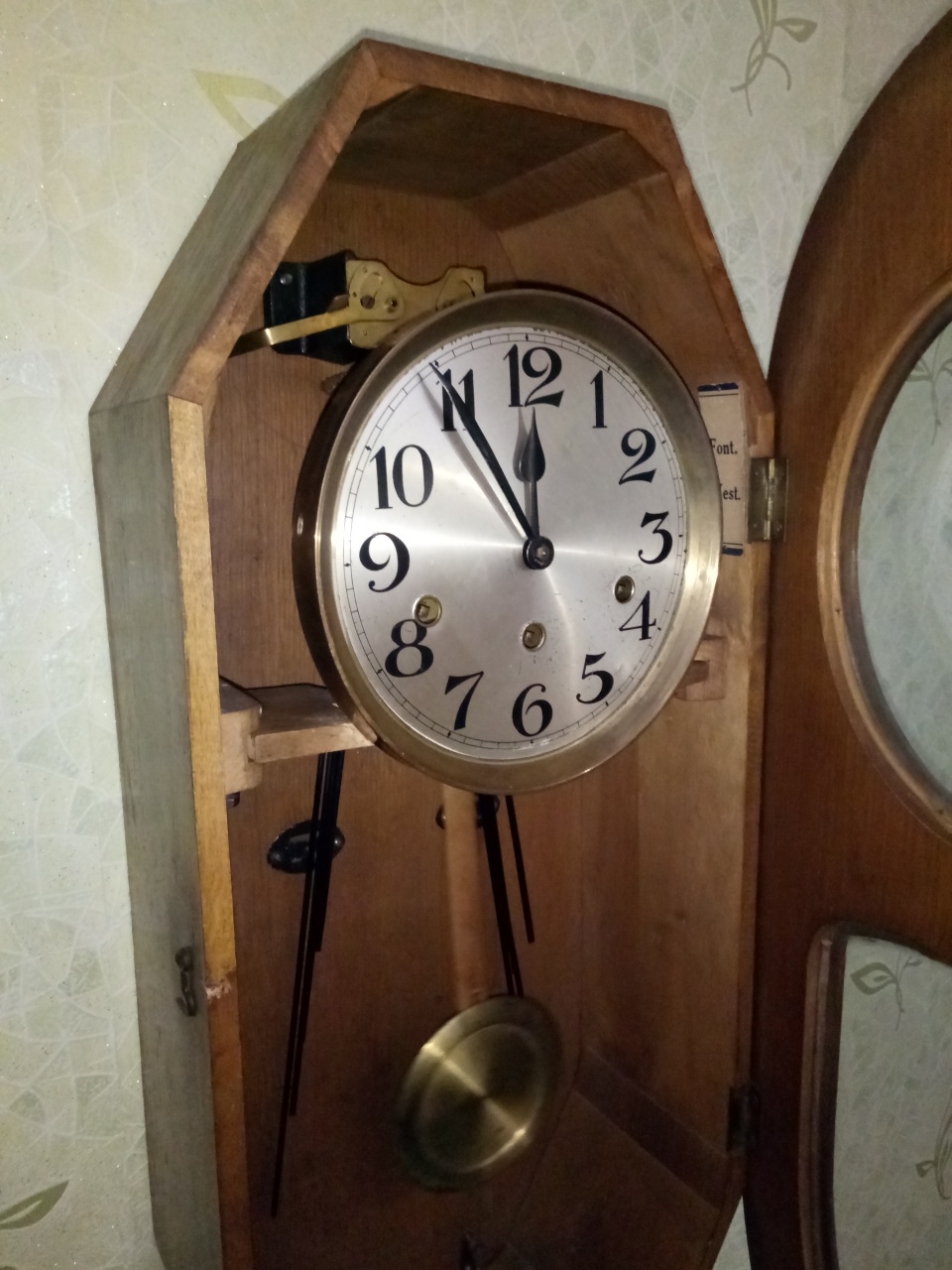

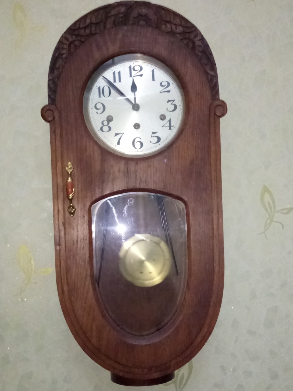

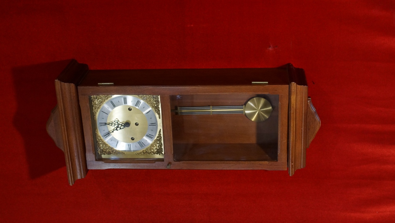

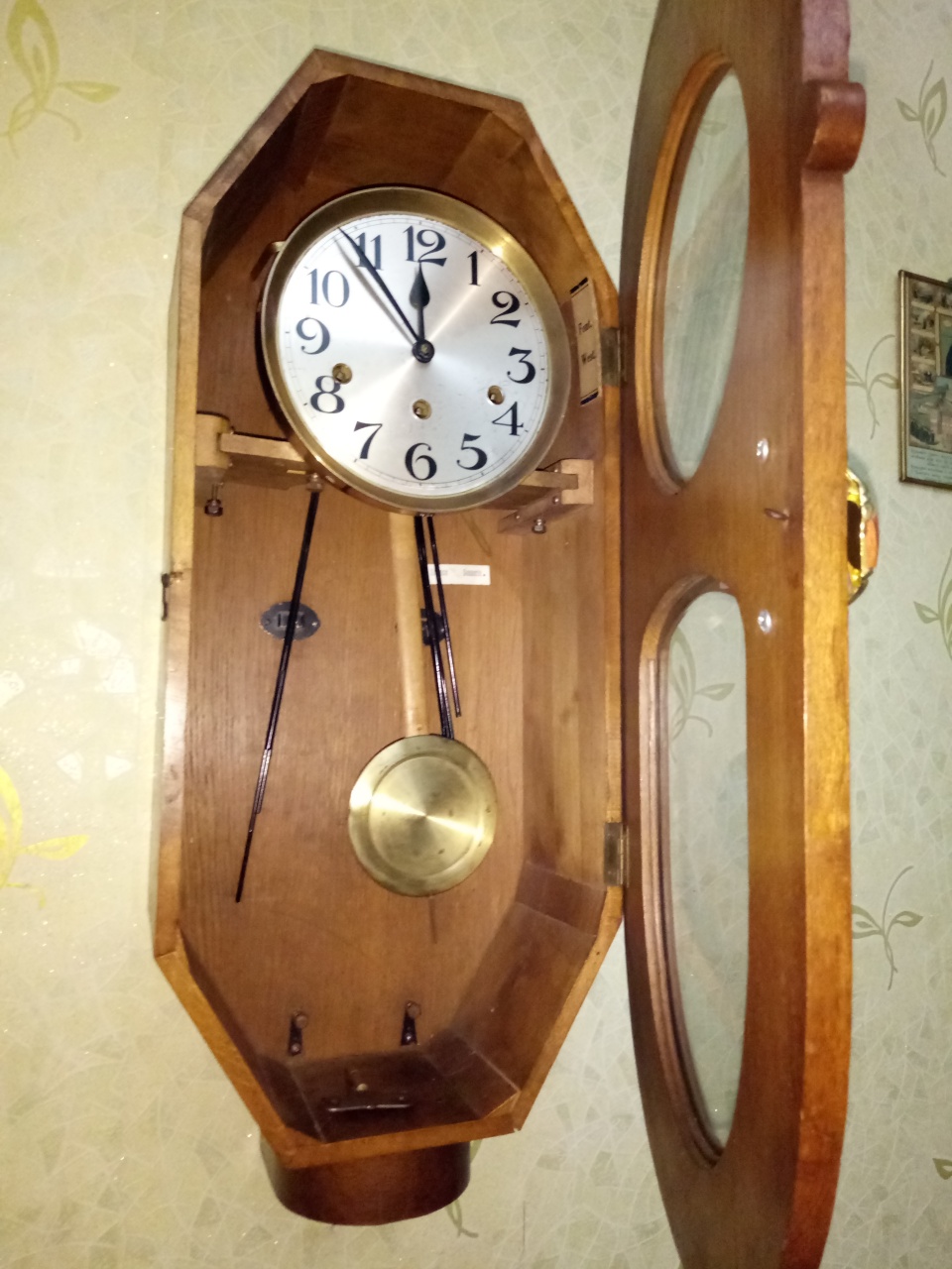

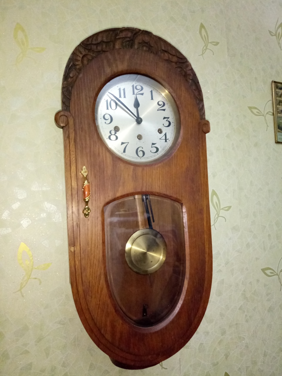

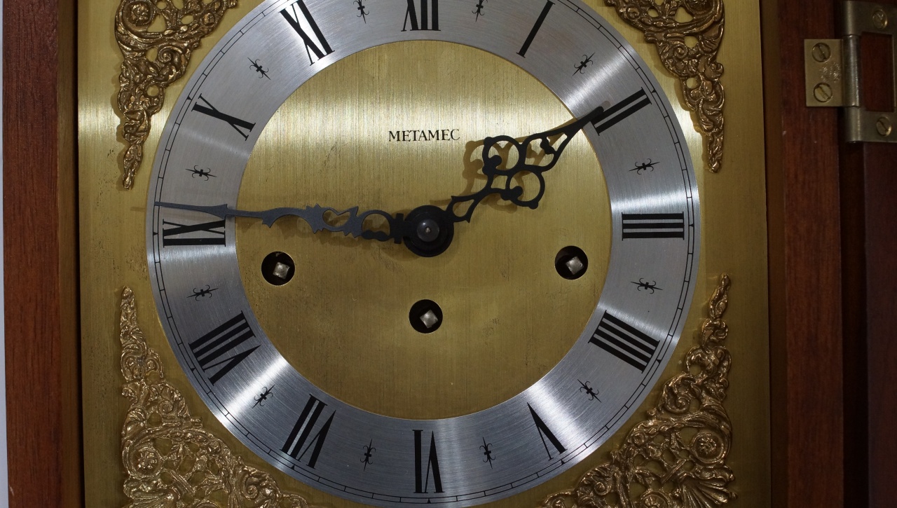

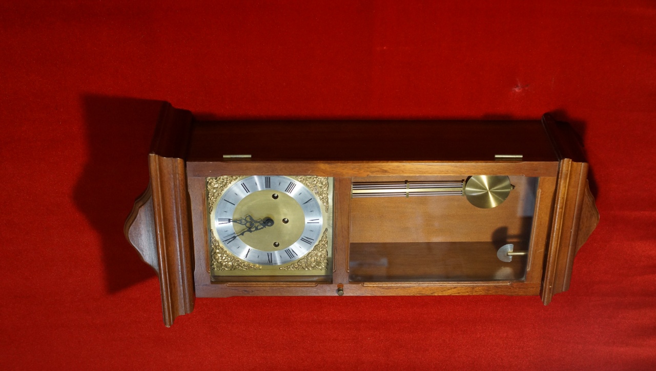

Ой,ребята!Привез домой часики-они так играют-словно орган!жена и доченька уже мне сказали,что продавать их мне не дадут.На кухне для сравнения висят тоже четвертные Английские часы METAMEC,но у них 5 струн и они коротенькие,поэтому звук у них не такой Басистый и *БОГАТЫЙ*,чем у вороненых Фантеноя!!!Вот это я попал...сплю под бой четвертей.но стоит заснуть и не слышу их!!!
А вот Фантенойчик!!
Да умели люди раньше делать Вещи на столетия!!!!Не то что нынешнее племя...
