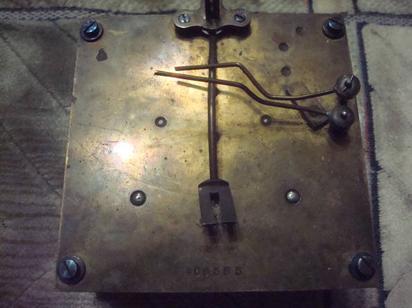

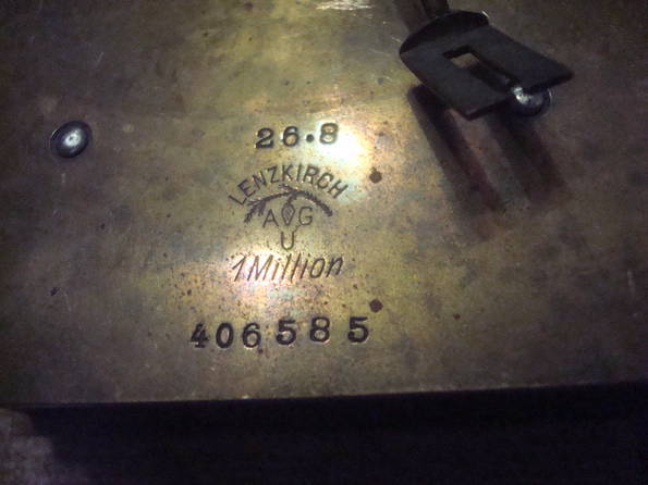

А у меня вопрос по "8"??? Что она значит?

Rolf1, я могу предположить, что это дополнительное функциональное обозначение, такое же, как серия механизма, обозначающее использованную реечную систему боя. Но это только предположение.

Rolf1, спасибо за фото. Это первый механизм с добавочной восьмеркой, который я увидел с момента начала составления своей базы данных. До этого попадались 26 механизмы с добавочной шестеркой.

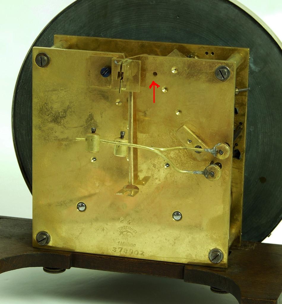

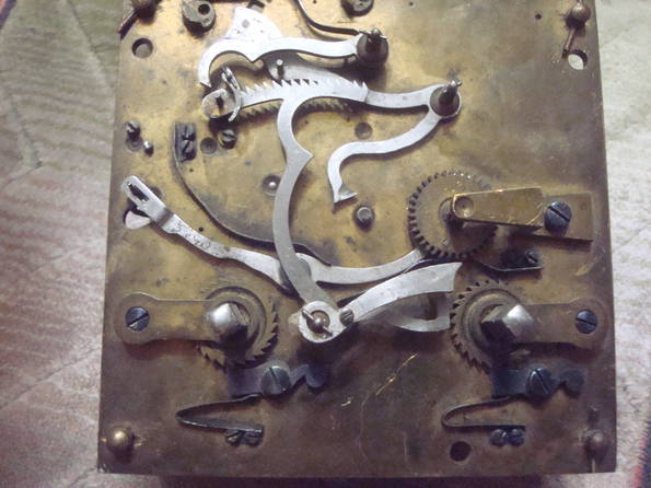

И крепление подвеса маятника.....

Такое крепление подвеса маятника массово стало применяться на Ленцкирхах начиная где-то с 1 755 000 номера механизма. Но!!! На механизмах не клейменных литерой B встречаются технологические отверстия, как мне думается, предназначенные для такого подвеса как у Вас.
