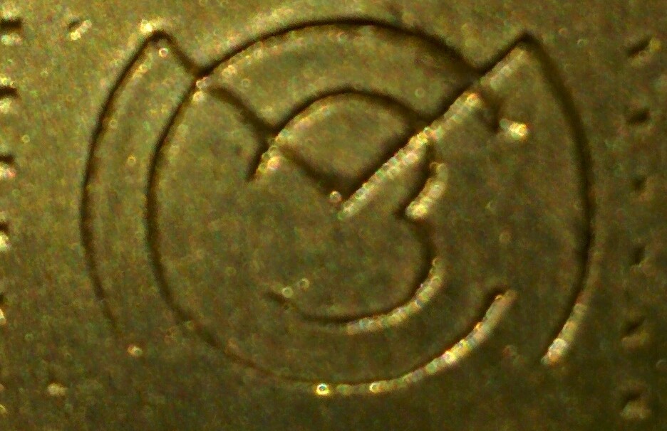

И клейма заводские разные.
есть ощущение, что и те и другие умерли от смазки.
