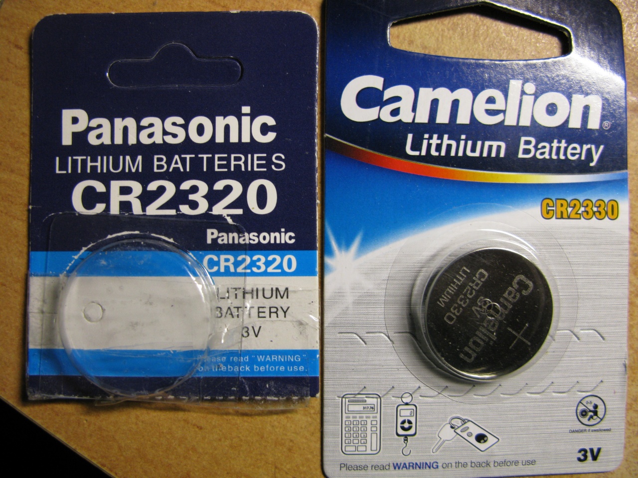

Сообщение от 7400N Посмотреть сообщение
Смысла нет упираться в поиск 2325, 2025 если я правильно помню меньше в диаматре на 3мм, и прекрасно встает вместо 2325. Я бы даже сказал что "как будто так и было" встает.
Не знаю, не знаю.))) Я поупирался всего лишь раз, и нашёл торговую точку, где эти батарейки есть постоянно и при этом цена 45 руб. А по поводу "как будто так и было" не соглашусь. Мне нафиг не нужны сюрпризы, когда от резкого движения руки, батарейка в этой обойме будет кататься туда - сюда. Не во всех образцах она зажимается намертво. А 23-яя чётко сидит в своём гнезде, по скольку оно под неё сделано. К тому же у 23-ей и ёмкость больше за счёт габаритов, на дольше хватит. ))
PS. И ещё одно. 2325 насколько я понял, перетрясая инфу в инете, вообще большая редкость. А вот 2320 и 2330 самые расхожие.
