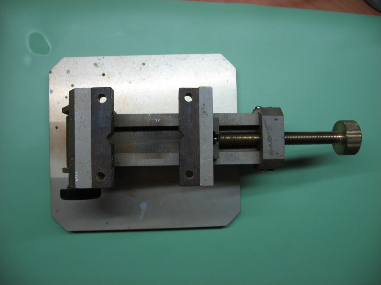

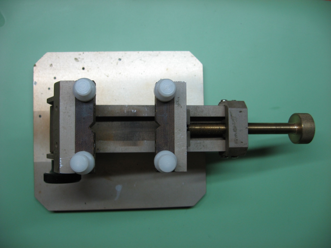

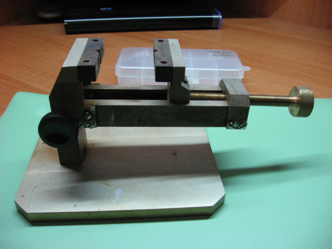

Вот ещё вариант держателя для корпусов больших размеров. В губках тисков сделал отверстия под опоры от стандартного держателя. При необходимости просто переставляю их.

Сообщение от nadir Посмотреть сообщение
Вот ещё вариант
Это переделка из чего-то? Не подскажите из чего, понравилась штучка
  #105
Старый 10.11.2010, 17:41
Аватар для nadir
nadir nadir вне форума
Регистрация: 09.01.2009
Адрес: Зеленоград
Сообщений: 470
Сказал(а) спасибо: 379
Поблагодарили 218 раз(а) в 100 сообщениях
Нет это не переделка.это действительно такие тиски. Мне их подарили. Я даже видел на подобии таких где-то в продаже. Вспомню или увижу обязательно напишу.

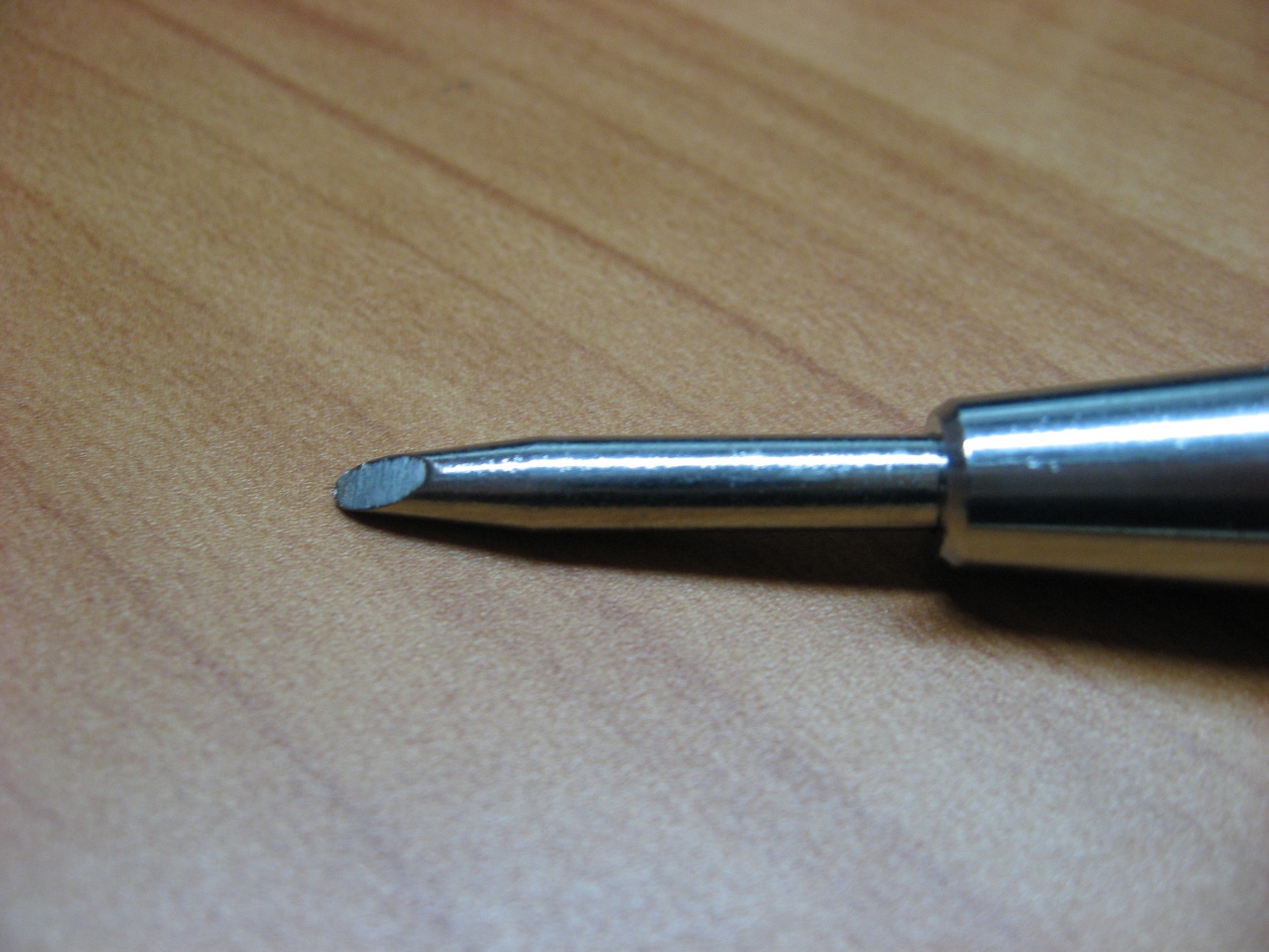

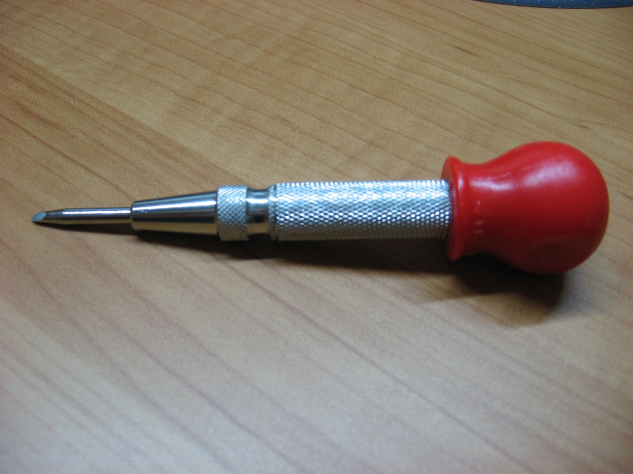

Импульсная(ударная открывалка). Купил на рынке ударный кернер(350 руб) и немного подточил жало на точильном станке. Нажмите на изображение для увеличения

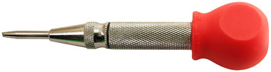

А этот продаётся в часовом магазине, но дороже, найдите десять отличий Нажмите на изображение для увеличения
Могут также послужить основой держателя и вашего станочка для открывания крышек.
Спасибо за ссылку, в следующий раз закажу тисочки (буквально вчера проплатил счет с той фирмы)
Тиски я уже переделал, хотя и надобность отпала. Сменил все разом. Вот сравнение самодельных тисков и Bergeon:
У часового пружина послабже. У меня и этот есть и кернов несколько. Но заменить пружину - это пустяк.
