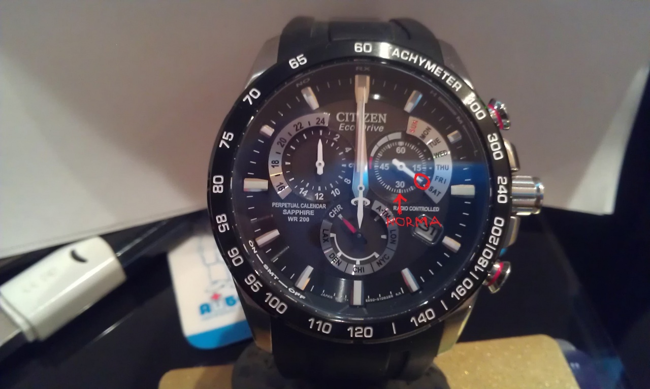

Доброго времени суток, форумчане! Прислали мои часы, вроде разобрался с основными настройками, а сегодня в полночь вдруг многофункциональная стрелка показала не день недели, а неведомое направление, в районе индикатора заряда. Озадачился, обнулил показания и заметил, что эта стрелка находится в неправильном положении - указывает точно на субботу, а не на 30 минут своего циферблата. Думаю, вряд ли я мог сломать часы, так как физически это сделать трудно. Какие мысли есть по этому поводу, уважаемые знатоки?

black inspector, у вас инструкции нет? Корректируйте 0-положение многофункциональной стрелки (на 2 часах) и указателя числа. Читайте первое, седьмое и восьмое сообщение этой темы.

Вы меня не поняли, видимо. Не встает многофункциональная стрелка в нормальную позицию, посмотрите на фото, там проведено обнуление, а стрелка не на месте... Вот в чем дело.

Может и не понял. Вы конкретно эту стрелку корректировали? Входом в режим корректировки 0-й позиции (на фото) вы не проводите обнуление! Вы просто входите в режим, в котором можно вручную подкрутить по какой-либо причине сбившиеся стрелки.

Сообщение от black inspector Посмотреть сообщение
Тут скорее Вы не поняли ув.chemkk, вот в том положении что у Вас на фотографии, нажимаете нижню кнопку, когда закрутиться многофункциональная стрелка, то прокуручиваете ЗГ , пока стрелка не встанет в "норму", а дата не будет между "31" И "1" числом.
стерлка там, где Вы её оставите)

Вот что гласит инструкция: Коррекция 0-й позиции. Выдвигаем ЗГ в положение 1. Прокручивая ЗГ, переключаем часы в режим хронографа (CHR).
Выдвигаем ЗГ в положение 2, ждём, когда все стрелки и дата остановятся. Секундная, минутная и часовая, и 24-х часовая стрелка должны показывать в 0 (на 12 часов). Дата должна остановиться на половину между 1 и 31 числом. Многофункциональная стрелка должна показывать на 30 минут циферблата хронографа (в районе 2-ух часов).
Я так понял, что она сама при обнулении должна занять позицию "30 минут", а она занимает ту, что на фото. Далее! при установке дня недели ее невозможно выставить на пятницу, субботу, она перескакивает в сектор зарядки, т.е. у неё отсчет дней начинается там и заканчивается четвергом!
Ключевое слово "должна". Так должно быть в идеале. Но раз показатели не соответствуют, нужно корректировать вручную. После корректировки 0-позиции и день недели получится установить нормально.

Вот этот момент и упущен в инструкции!!! Пункта о том, что делать в случае несоответствия стрелок позициям там нет, значит такого быть не должно в принципе. Ну, тем не менее, с вашей помощью разобрался, откорректировал стрелочку, посмотрим теперь на ее поведение в дальнейшем! Спасибо!
