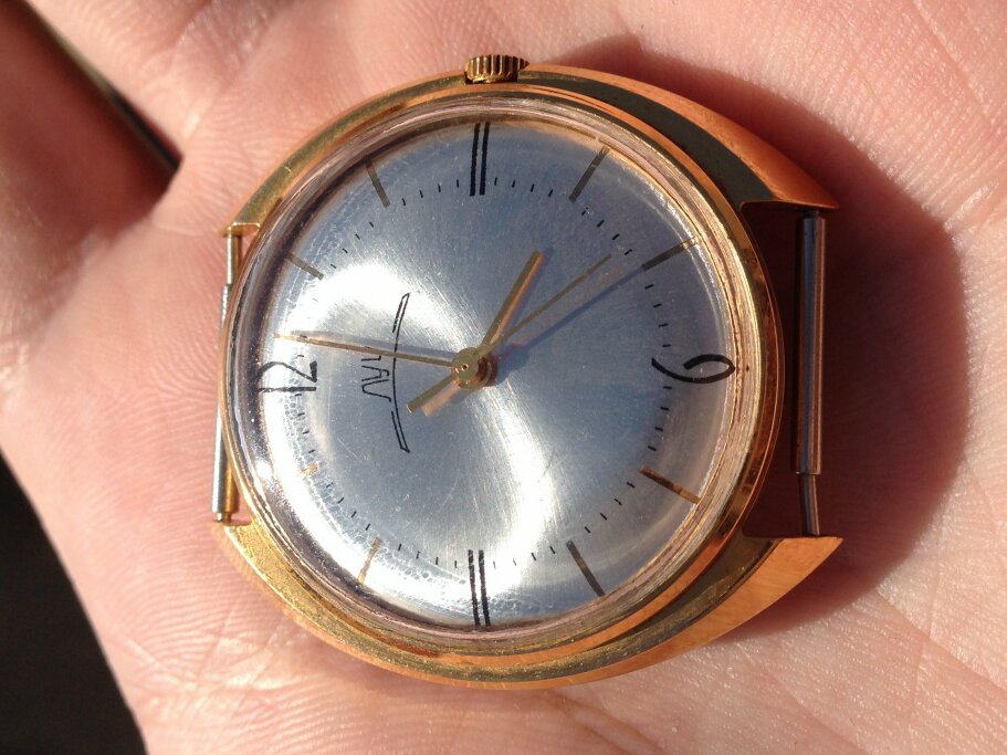

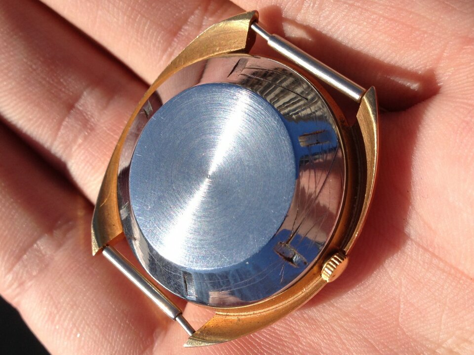

Луч электрические (примерно 1963 г.)
2 типа, т. к. катушка уже на платине, а не на балансе.

Вот сегодняшние фото

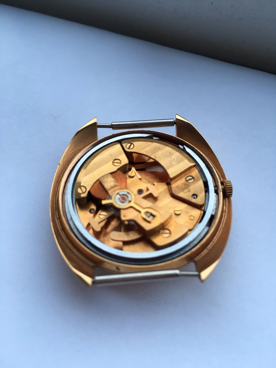

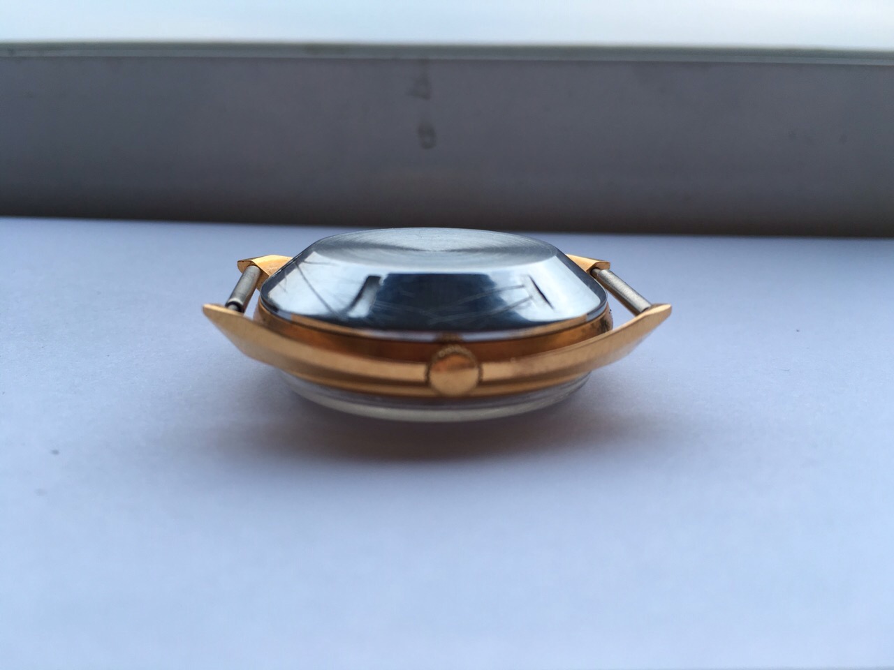

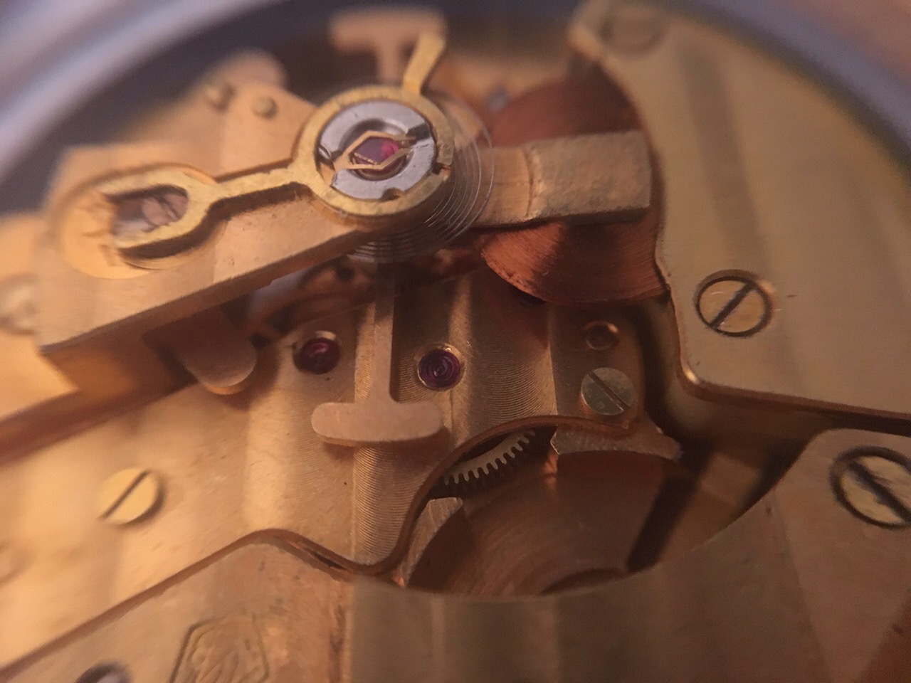

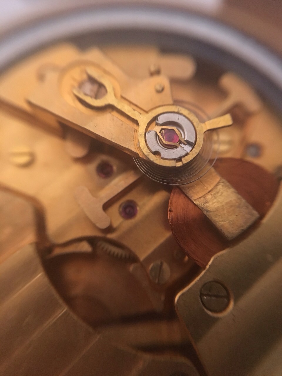

Макро фото механизма

Часы прототипные. Кроме надписи Луч на циферблате, значка Луч на мосту и номера 207 на батарейном отсеке - ничего. Ни "Сделано в СССР", ни количества камней, ни сведений о водозащите, антимагнитности и противоударности. Ничего... Даже задняя крышка из хромированной латуни.
Я понимаю, что часы действительно разработки НИИ Часпрома. Оборудование отдали на Луч, но выбор пал в конце концов на Юнгханс 600-й (Луч 3045). Так и остался калибр не у дел. С одной стороны простой, как пять копеек, с другой - сложный в сборке.
Забавно, кстати, что ремонтуар полностью повторяет ремонтуар ПЧЗ, да и колесная система весьма сходна, кроме спуска (ходовое колесо и вилка), ось баланса практически идентична оси ПЧЗ, да и мосты баланса скорее всего почти взаимозаменяемые.
Получается, что либо был один калибр (Хамильтон 500, к примеру), с которого развились ПЧЗ и НИИ, а затем Луч, Либо ПЧЗ дорабатывал НИИшный калибр на свой лад... Хотя можно предположить, что НИИ взял лучшее из ПЧЗ. Пока проглядывается связь между калибрами, но нет информации о времени разработки каждого из калибров, чтобы какая-то из версий стала основной.
Кстати, и Слава сделана на узнаваемом калибре. Колесная система имеет ту же кинематику, что и вышеперечисленные, и даже немного ближе к ПЧЗ. Но Слава - самая старая разработка. Тогда логично предположить, что калибр Славы пытались переделать на бесконтактный, более прогрессивный вариант. ПЧЗ и НИИ раздельно модернизировали ЧН 114, но у ПЧЗ возможно вышла не очень удачная разработка и достаточно быстро производство свернули, НИИ довел проект до некоей точки и даже отправил его на массовое производство на Луч, возможно даже с готовым вариантом корпуса ЧН114. Но, как я написал чуть выше, Юнгханс 600 оказался интересней...
