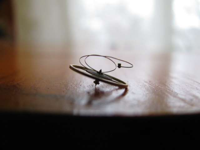

Сообщение от xamgelo Посмотреть сообщение
(зачем волосок так выворачивать было? Теперь вероятнее всего проблем еще добавится
Хуже ему уже не будет-его и так надо было править или менять
Там уже кто-то до меня ковырялся:волосок баланса помят был и витки слипались, по одному винту в каждом мосту не было (как специально кто-то выкрутил)
PS: А вообще если что, донорские часы с целым балансом за копейки можно купить. Это ж ЗиМ
Я знаю, но эти часы дороги, как память. Дед носил. Хотелось бы оставить всё родное. В крайнем случае заменю только баланс

Сообщение от Душан Грујић Посмотреть сообщение
Судя по этот фото верхняя цапфа сломана, конечно фото не очень.
Сделаю другое. Надо было сразу от моста отсоединить, чтоб видно было обе цапфы

Вот фото, как и обещал.
Я так понимаю, что нижняя цапфа сломана.
Верно?
Они должны быть "зеркальные".Нажмите на изображение для увеличения
P.S.Фото с более высоким разрешением есть у меня в альбоме "запчасти".
Спасибо!

Сообщение от LexIlin Посмотреть сообщение
Это верхняя цапфа, которая сломана.
Верхним считается то, что сверху в часах когда они лежат циферблатом вниз.
Верно?
Они должны быть "зеркальные".Вложение 1259912
Спасибо!
идите на птичку, там за 50 рублей купите спокойно такие часы зим 2602 с рабочим балансом. только проверяйте, там 70% биты. лучше взять с собой пинцет и отвёртку.
Спасибо! Теперь буду знать.

Сообщение от Anth Посмотреть сообщение
Однозначно, недавно сам купил ЗиМ и две Победы по 15 гривен. Баланс был сломан только в одних часах.
