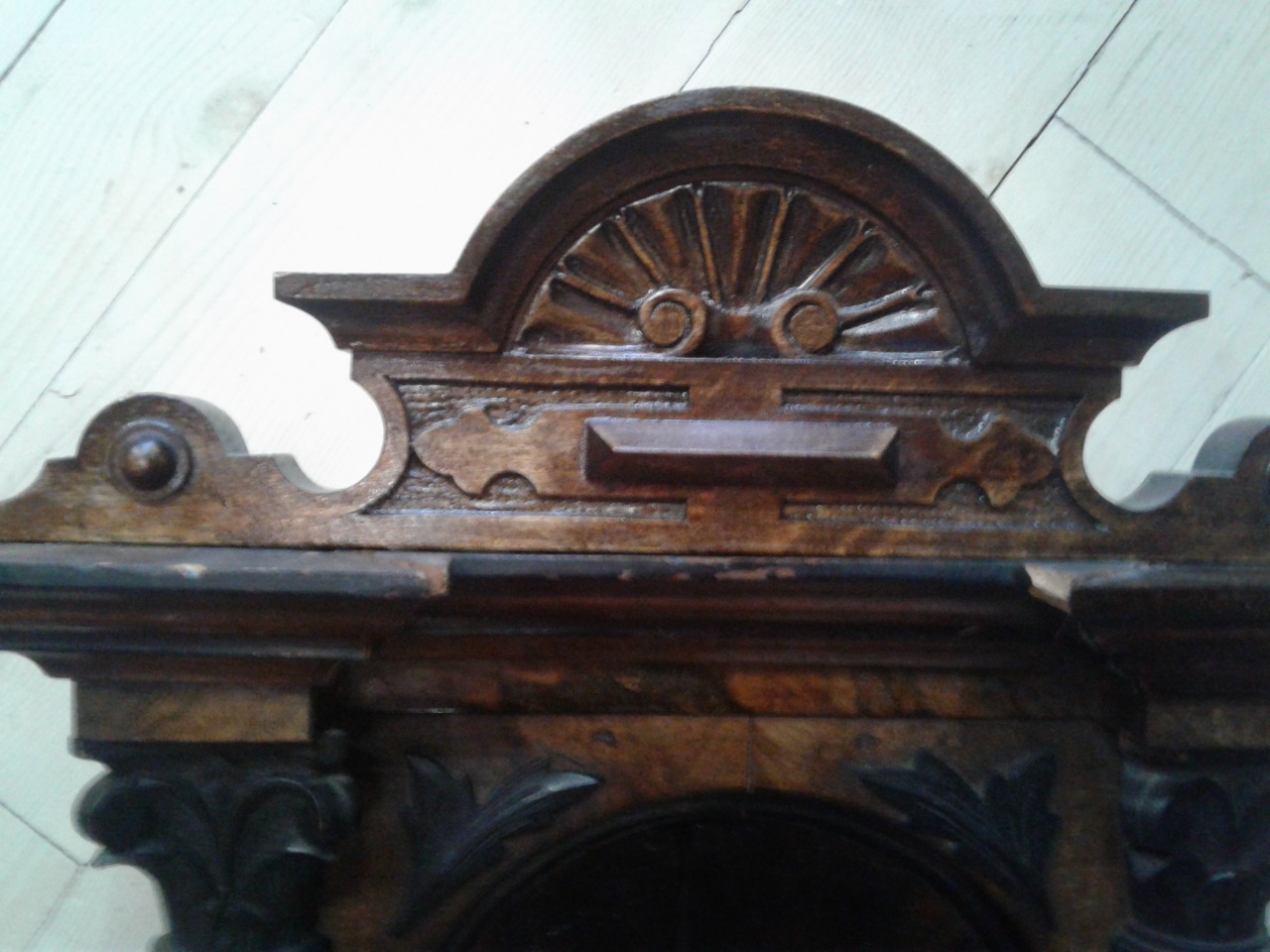

Спасибо sert. Вопрос не в этом. Меня интересуют формы металлических креплений, как например в каталоге Беккера. Там все ясно и понятно какой формы были маятники гонги и тд. По Ленцу такой подборки я не встречал. Просто купил корпус вроде как от Ленца (развернутые под 45% капители, или как они там называются) , там следы крепления, вот и возник вопрос родное это крепление или нет и как выглядело.

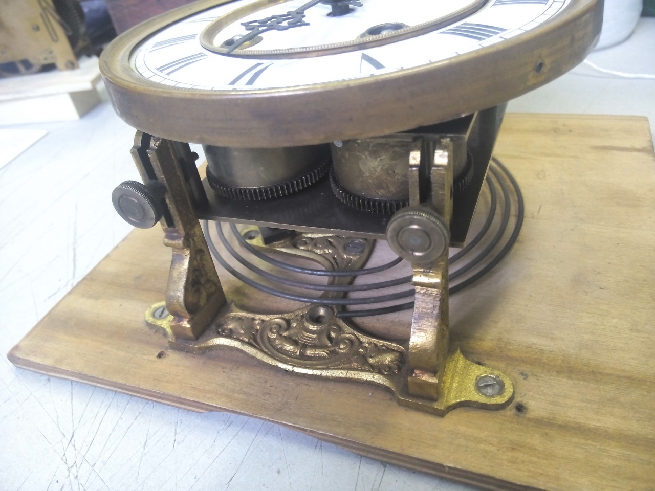

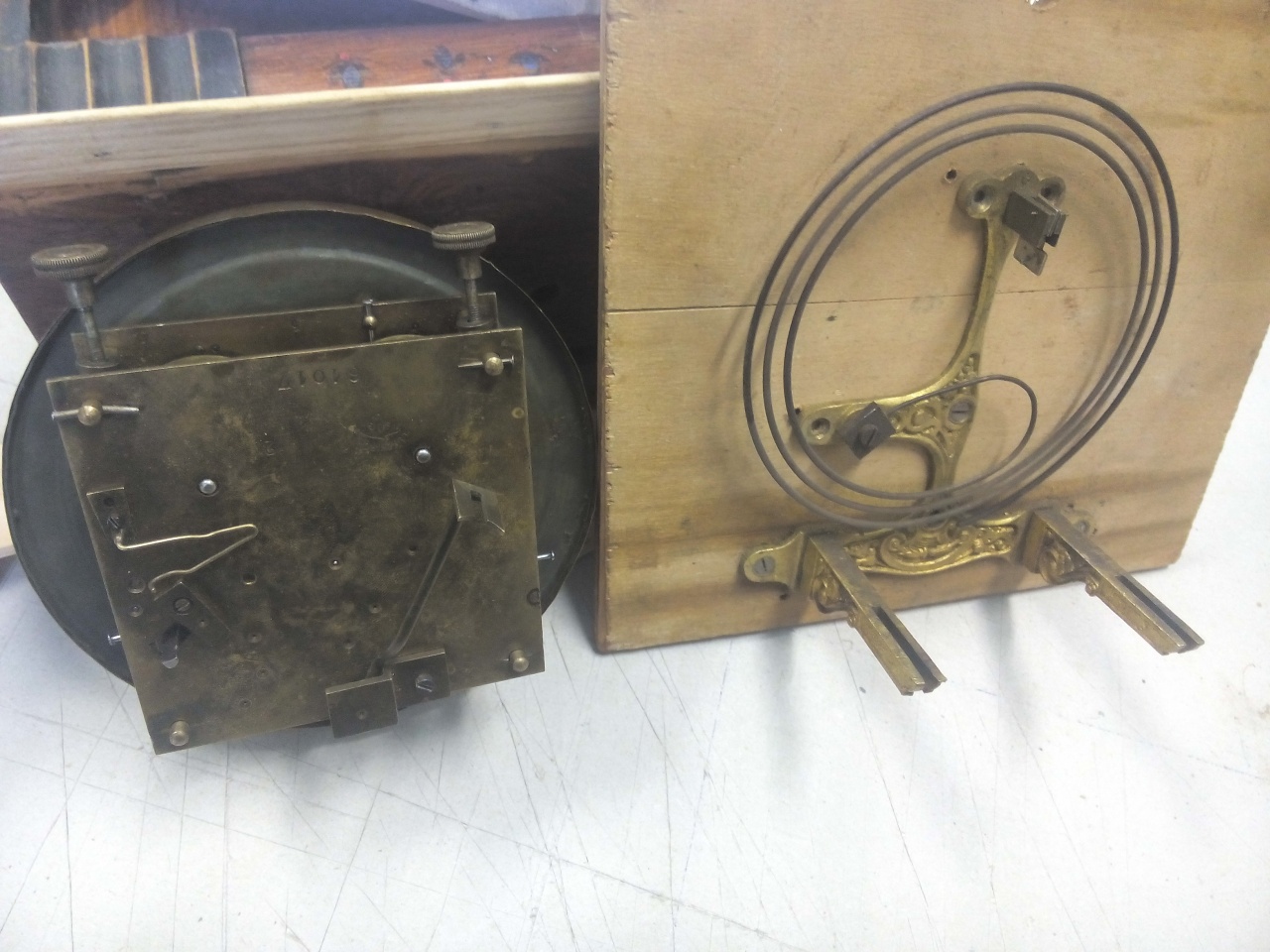

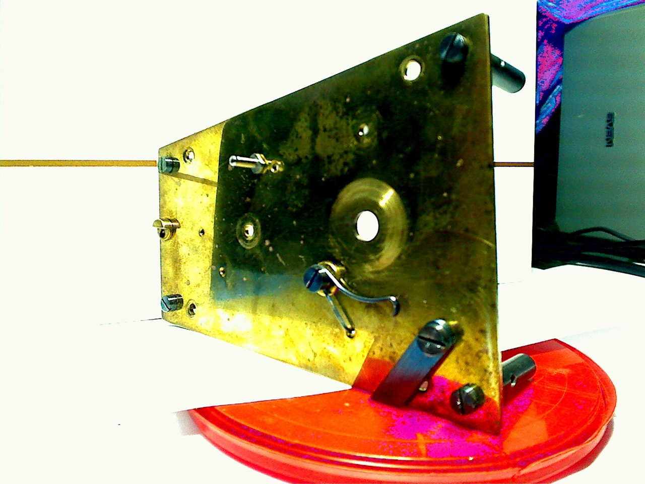

У меня на двух Ленцах вот такие салазки, на тртьеих (Буре) деревянная плашка.

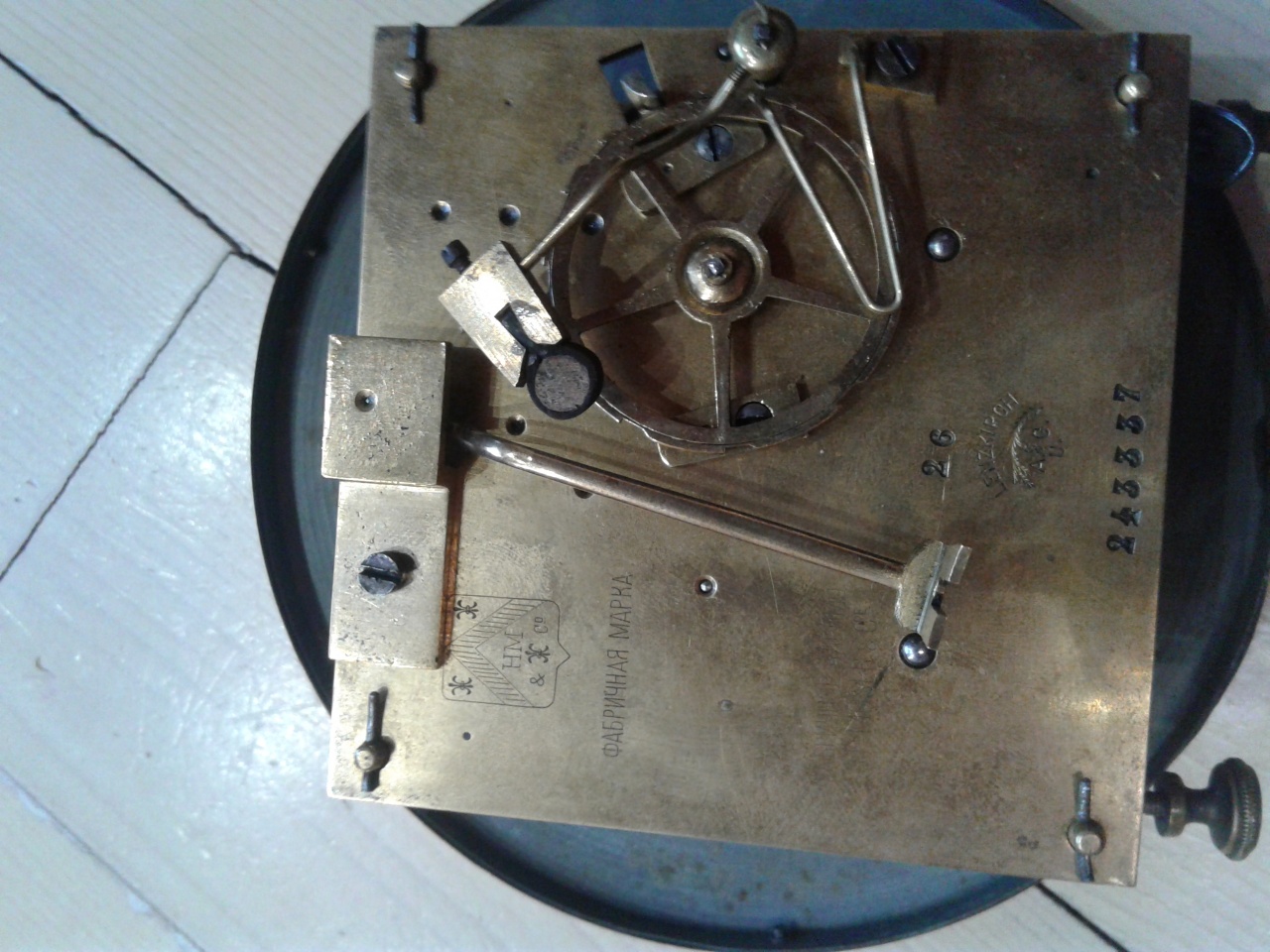

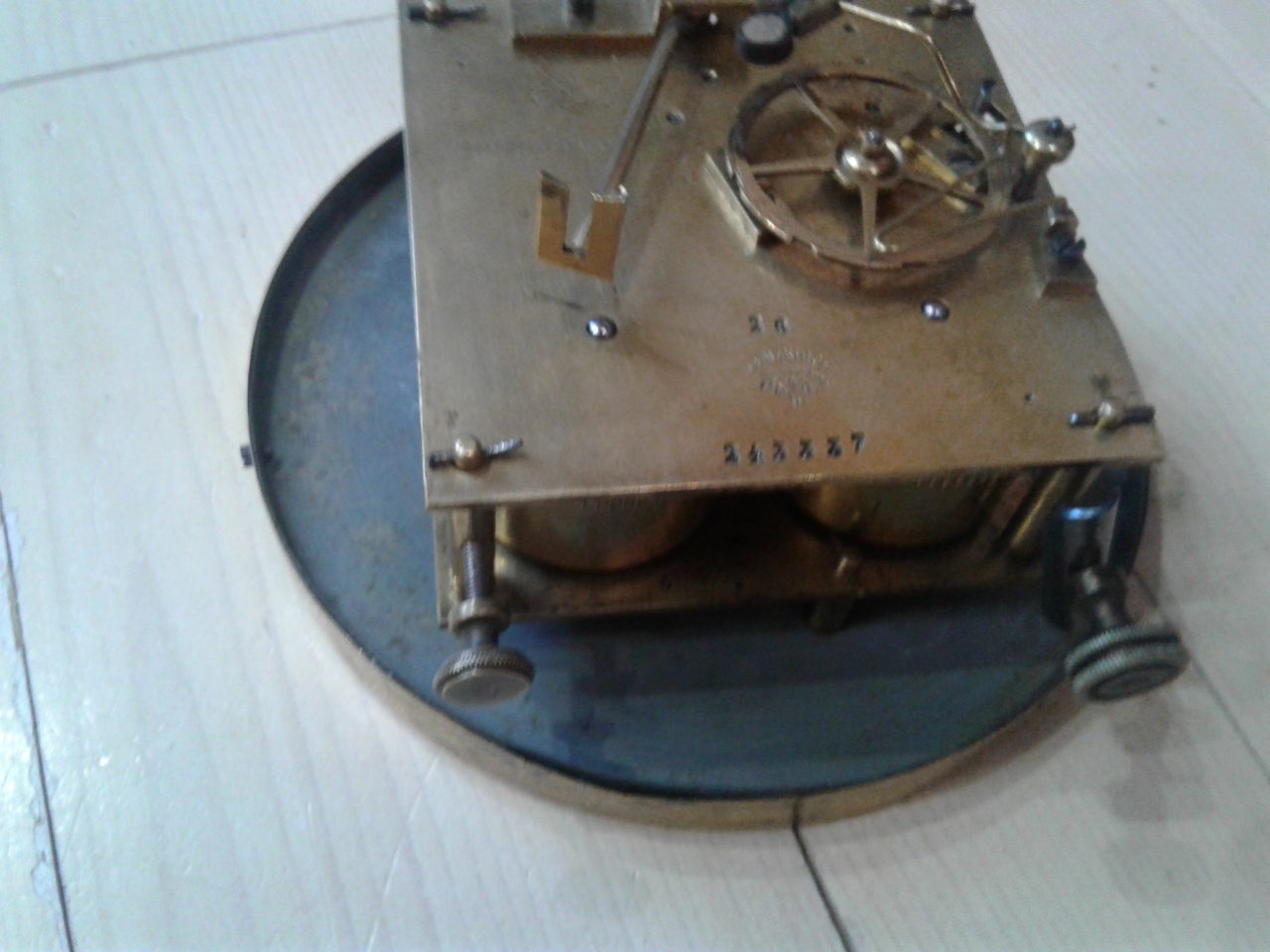

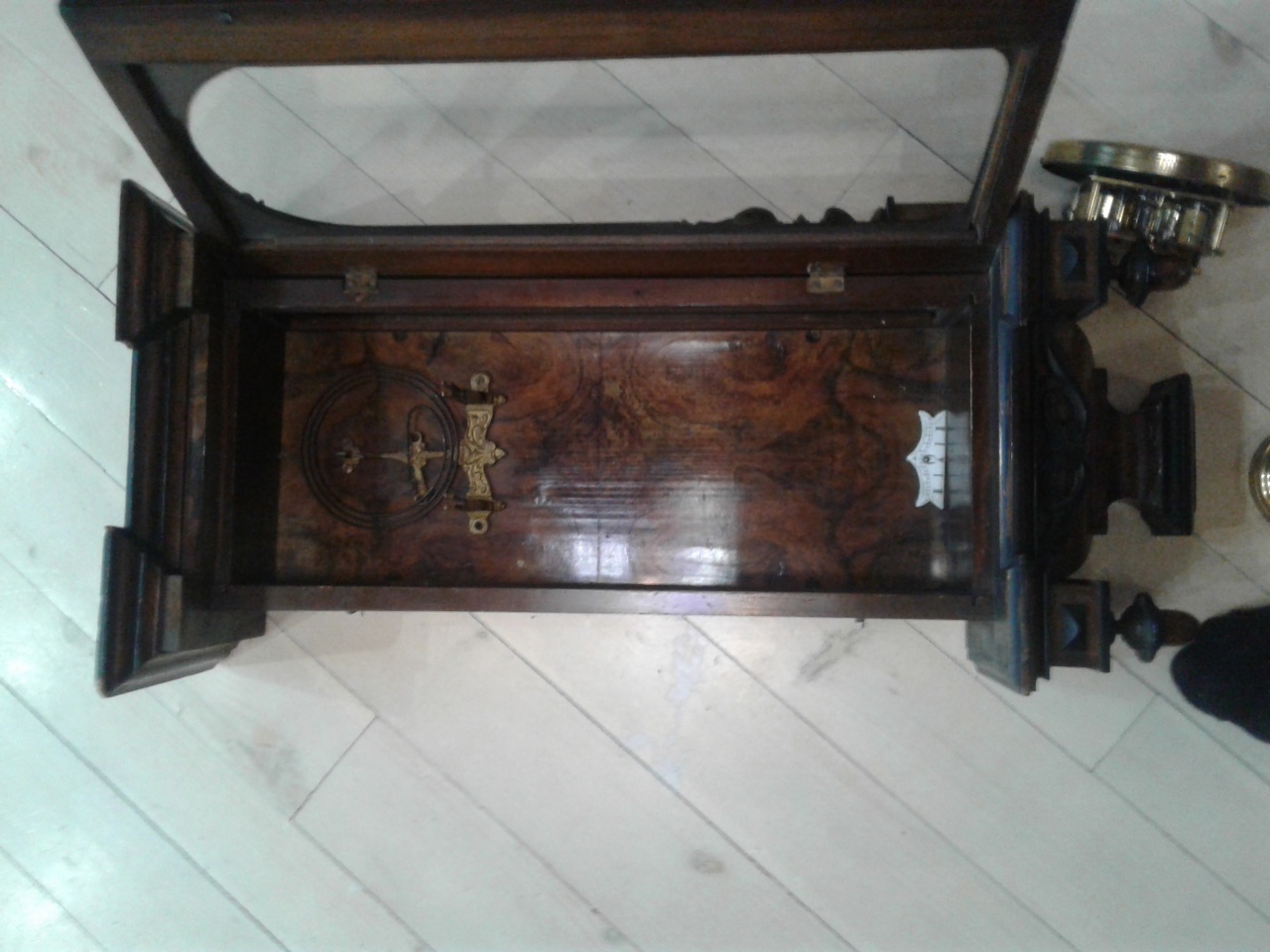

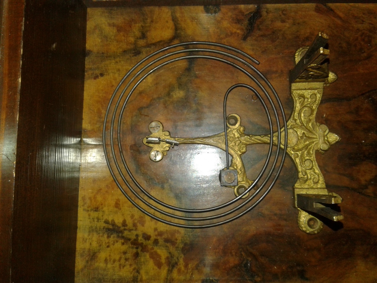

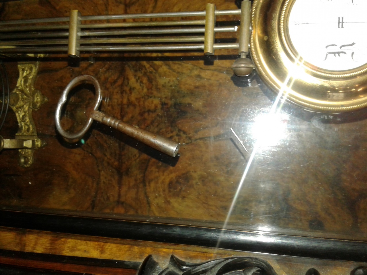

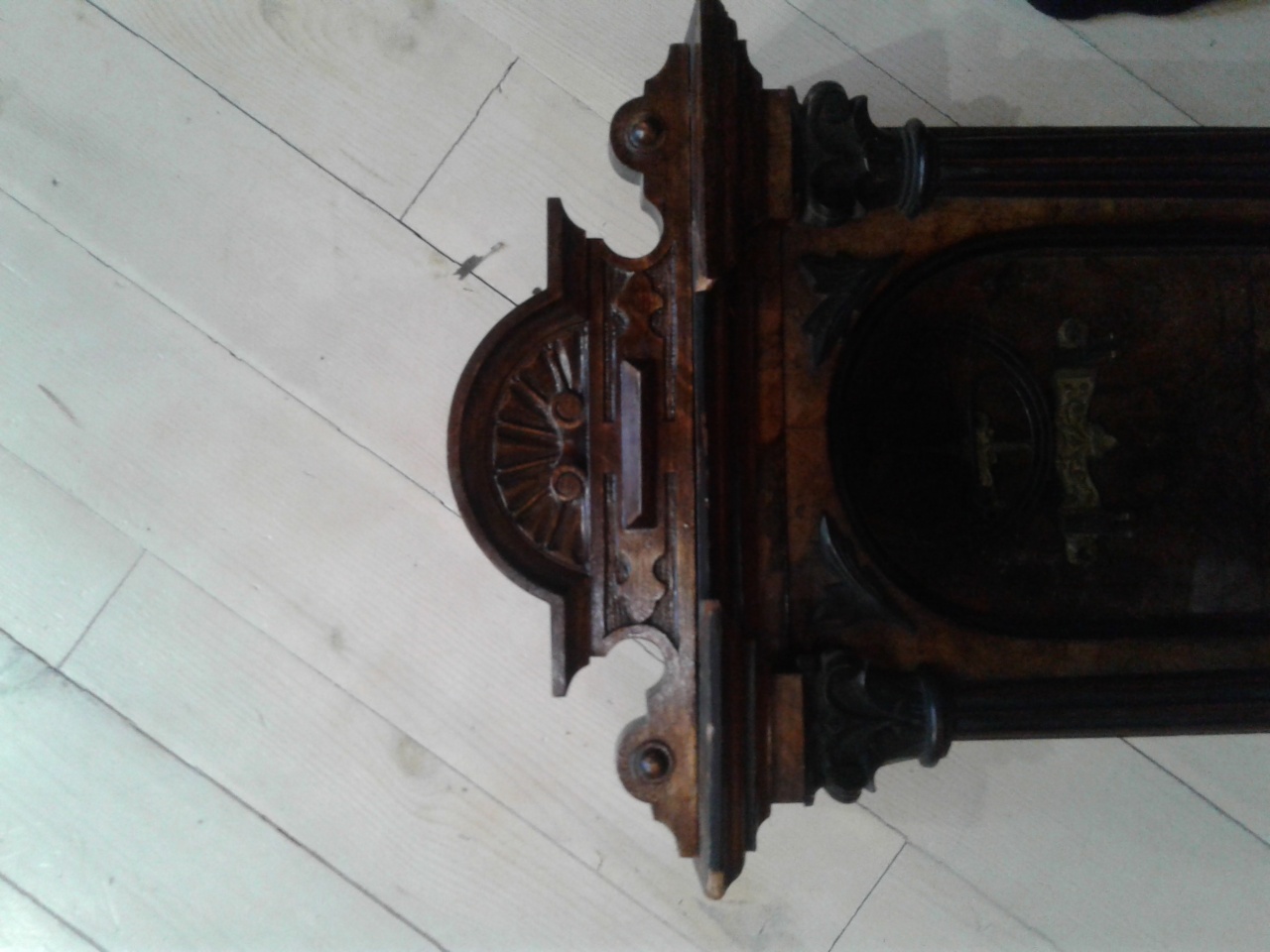

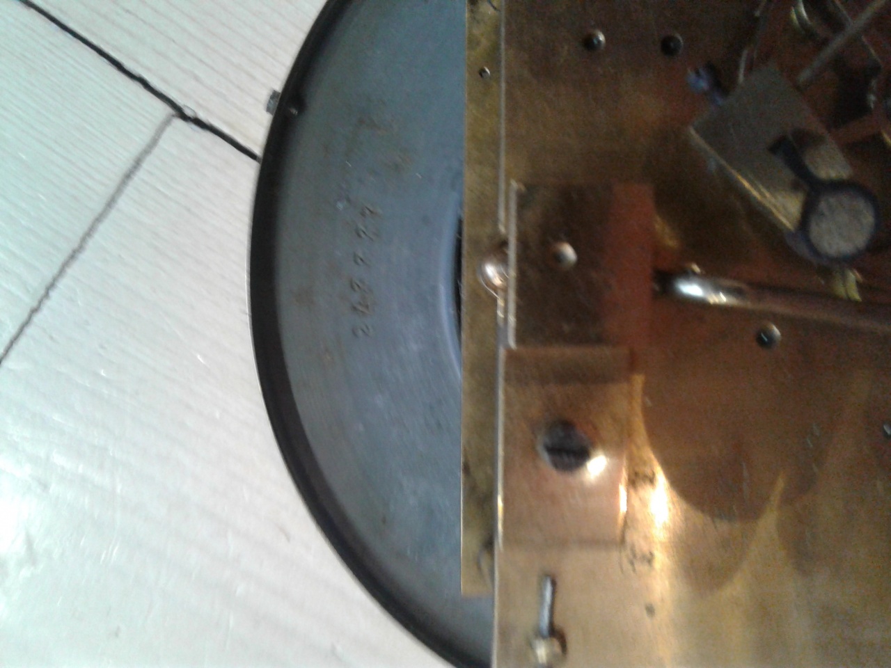

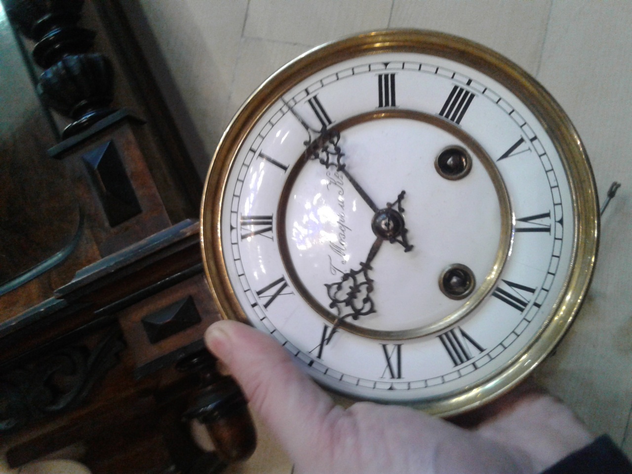

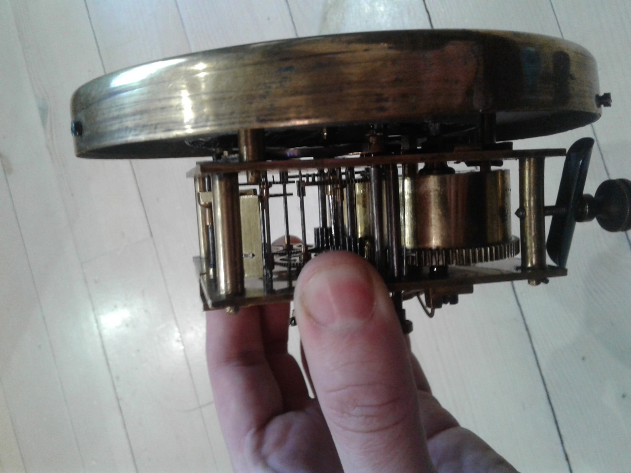

получил часы
Добрый вечер дорогие форумчане. Получил часы и нахожусь в расстроенных чувствах. Два отверстия в районе гонга все же есть. ИМХО надеюсь что это следы крепления деревянной пластины которую сняли. В противном случае корпус и часы до определенного момента жили разными судьбами. Хотелось бы услышать ваше мнение, в т.ч. и вообще о моем приобретении (купил за 250 у.е.)
P.S. Так никто и не ответил ошибаюсь я по поводу года выпуска или нет.
С уважением Игорь.

Да нормальные часы, год определили верно 1875 . Профилактику механизму сделайте и корпус обновите и будет Вам радость.
Этот пользователь сказал Спасибо! Letun за это сообщение:
makovich (26.04.2017)

Спасибо большое... Аж отлегло.

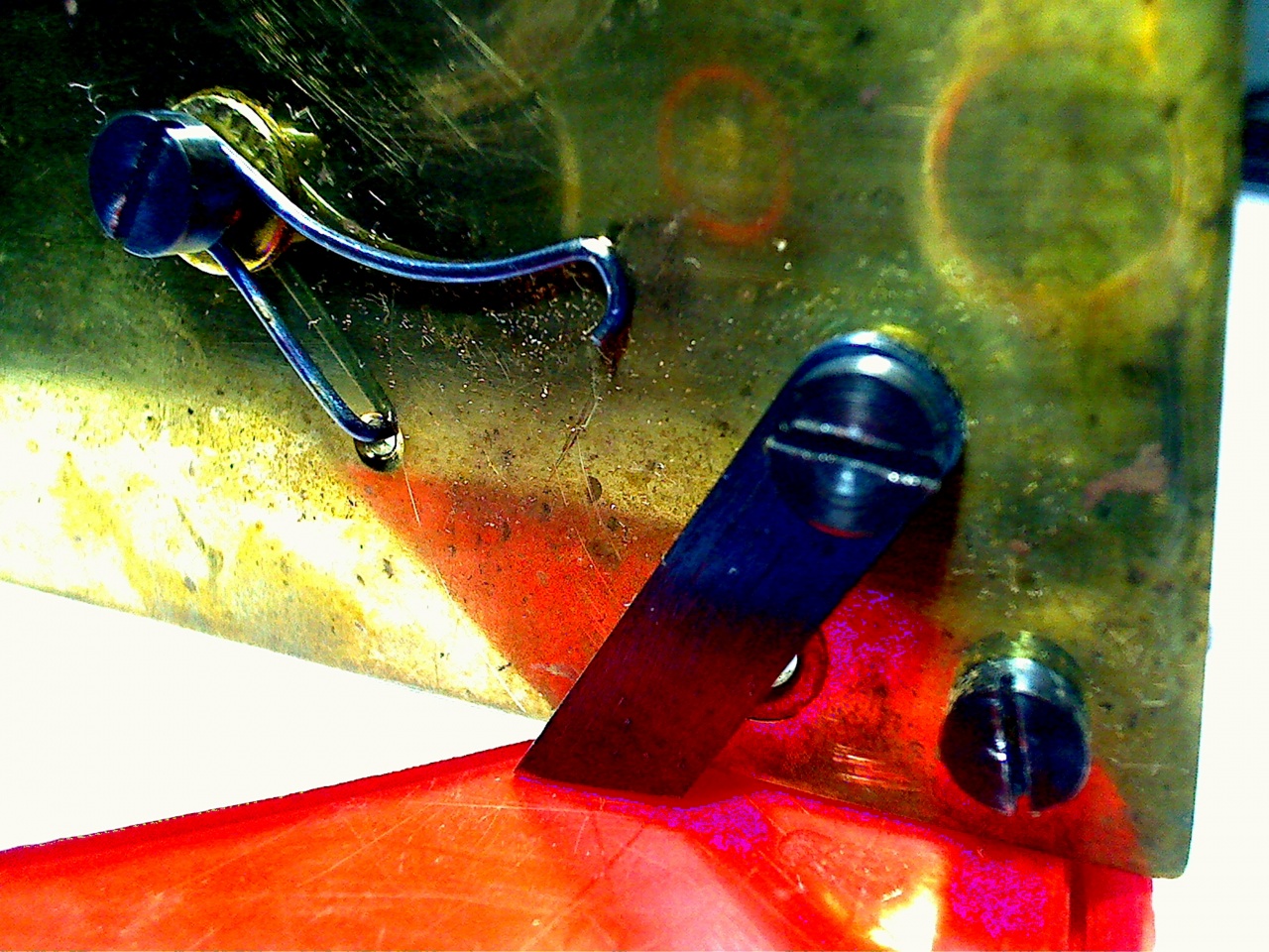

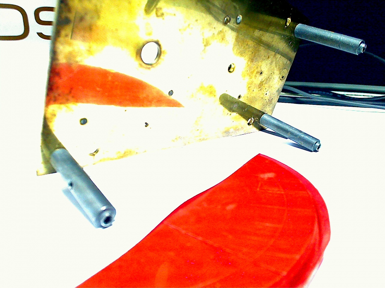

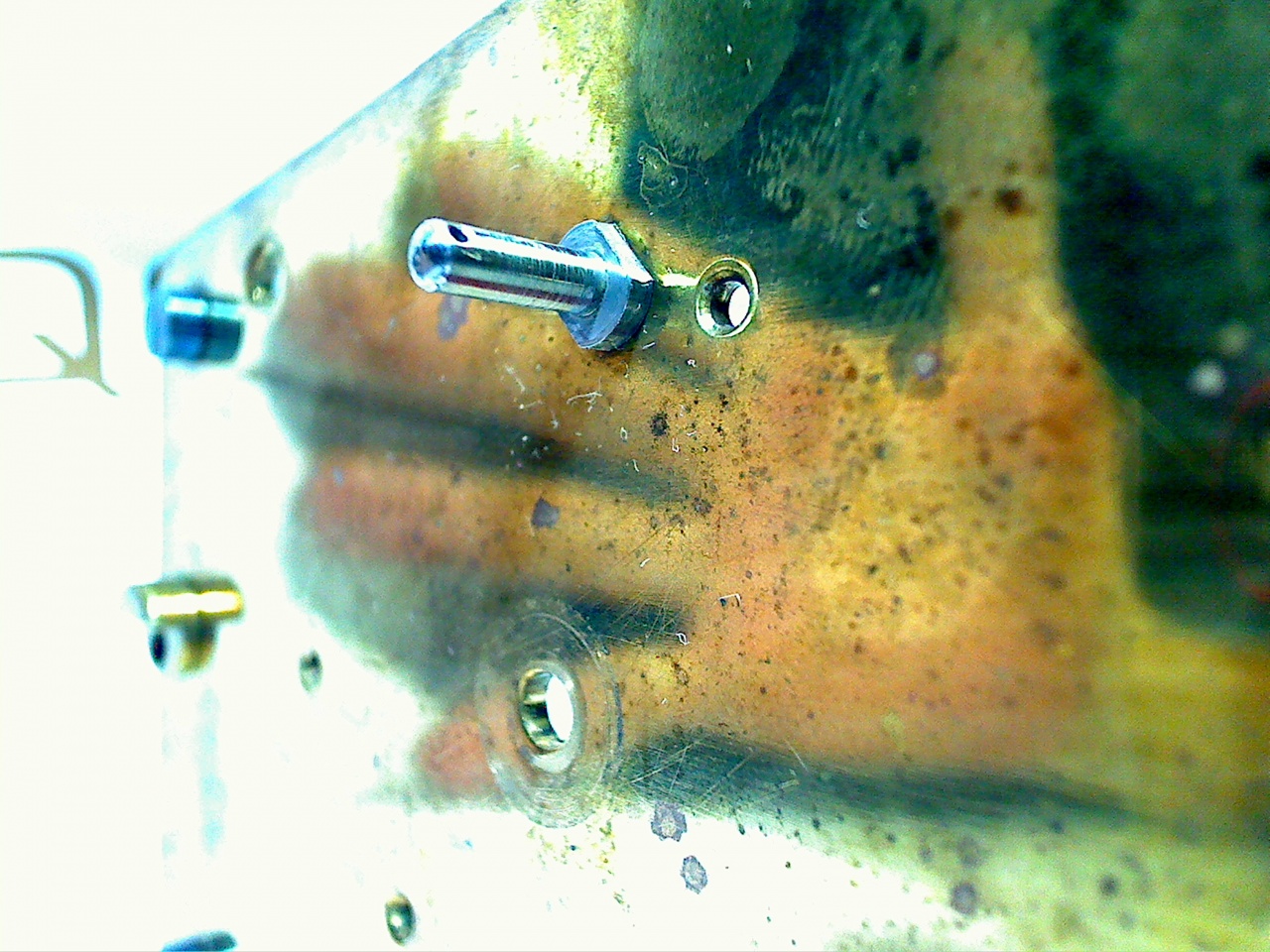

Я чистил большие изделия средством со
Года два назад попалась мне бронзовая люстра керосиновая, начала прошлого века чистейший русский модерн, но уделанная кухонной тараканье-мушиной жизнью до неузнаваемости. В общем слой хоть ножом скреби и мажь на бутерброд. ))) Механизмы "ходиков" тоже такие бывают у голубятников в гаражах с дырявой крышей. Начал драить металлической щёткой с нашатырем, содой, металклинером (асидолом) Скажем так - грусно уж больно было и нудно 1/20 часть омыл с такими муками, погибну думаю на этом трудовом поприще, если не иссякнет порыв повесить её над кухонным столом к приходу жены. И тут мне попадается под руки Баги Шуманит... Ну я вам скажу - это было чудо будь-то из рваных лохмотьев выскользнула белокожая девственница и к вам в постель!
Вот, показываю - подобная замызганная была платина. Грязь вся сама стекает - две минуты, долго не держать, и под проточную воду, хорошенько ополоснуть и феном просушить. Как видим - бронза горит, болтики синенькие, оси блестят как новые а с серого металла ржавый налёт исчез.

Значит так - бегом в хозяйственный магазин берём вот такую бутылочку и резиновые пЭРчаточки - можно и в аптеке сразу упаковку брать, красить, лачить в них тоже достойно для реставратора. На кожу шуманит лучше пусть не попадает и усердно нюхать не желательно, но и плиту кухонную, и духовку заодно и к 8-му марта можете отмыть без особых проблем. )))
Потестируйте на хламе сначала, чтобы почувствовать все моменты процесса.
