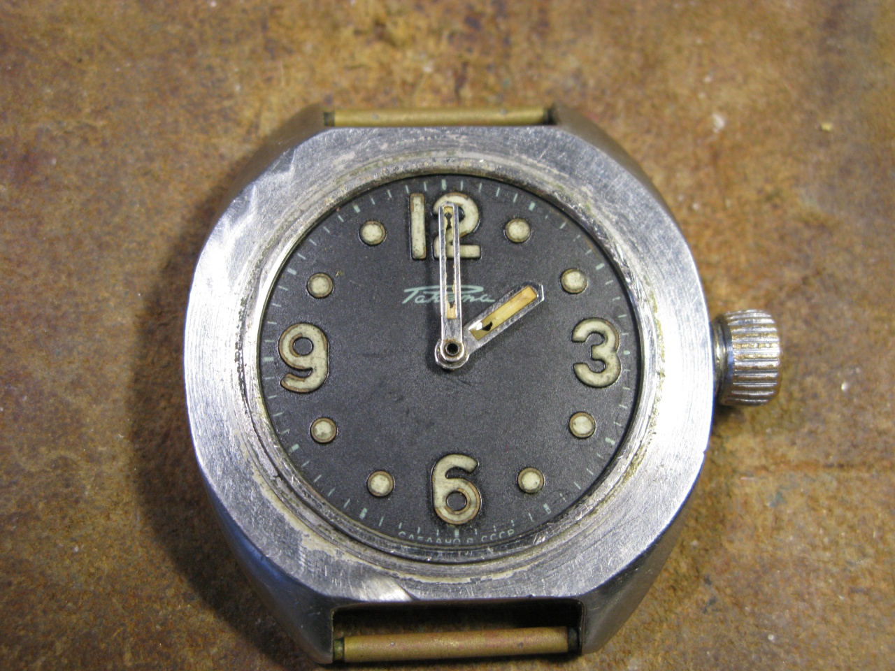

Сообщение от samun Посмотреть сообщение
если я не ошибаюсь у Вас и не оригинальный циферблат,

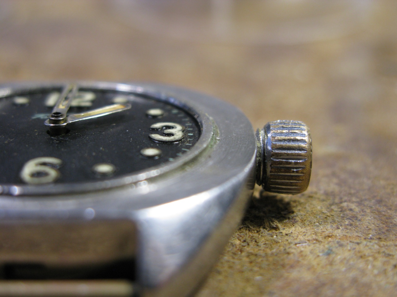

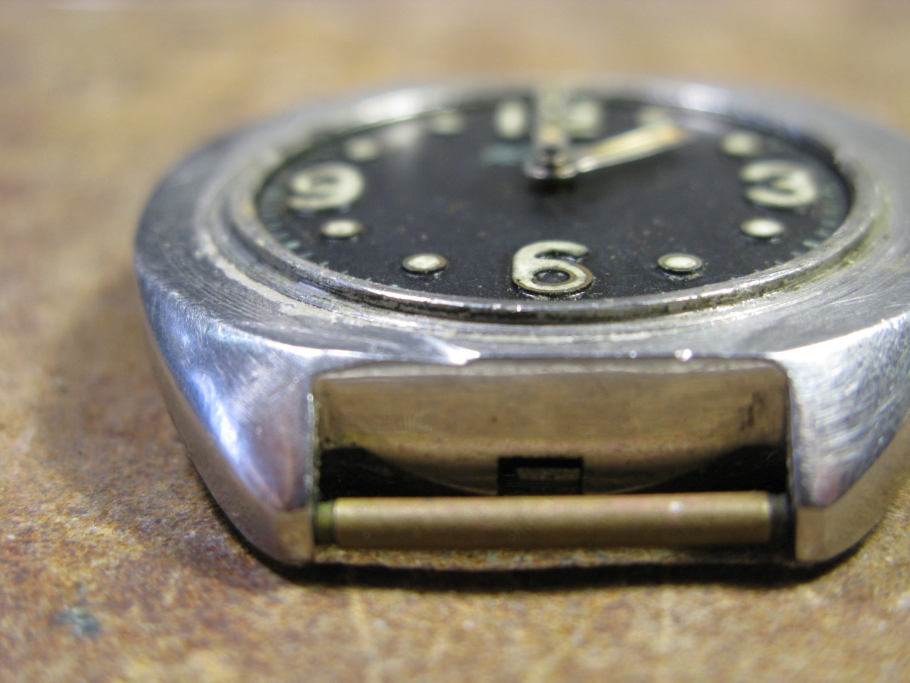

Это вы зря, цифер оригинальный. Фотоаппарат фокусируется из-за царапин на стекле, а не на цифере. Ещё раз заснял, получилось получше. Что стекло не родное я сразу понял, по этому и написал, что много чего обнаружил. Там не вооружённым глазом было видно, что нижнюю кромку стекла обтачивали напильником. Но кажется я понял, где собака зарыта. По ходу юбочку с выборкой просто спилили и присобачили накладное кольцо со стеклом. Только вот нафига?. Испортили такой корпус.

Опять же гипотеза:
- про обжимное кольцо (у Вас просто ободок от витебской лягушки) вместо оригинального обжимного кольца
- про циферблат часы конечно пред Вами и Вам виднее, но по фото предположу что у Вас
корпус от Ранней ракеты амфибия :
Название: Аннотация 2020-01-06 190930.png
а циферблат от поздней Ракеты амфибия
Название: Аннотация 2020-01-06 190715.png

Разницу между циферблатами я конечно вижу. Ну а какой из них какой для меня сейчас не имеет большого значения, но теперь буду знать, спасибо. А вот разницу между корпусами не уловил. Ну и самое главное, корпус не пригоден для восстановления?

Увы на картинке Вы выделили проточку, используемую чтобы просунуть например жало отвертку и снять (подковырнуть) ободок, на ракете так называемая "Витебская лягушка" ... (это ободок от другого корпуса) так и снимается стекло.
У ракеты амфибия на/в безеле есть пружинка как на востоке.
(может Вы с полет амфибия путаете ? на полете нет пружинки)
Сообщение от Assiris Посмотреть сообщение
циферблат от вашего корпуса стоит в 15 раз дороже, и редко бывает в продаже, а циферблат как установлен в данный момент у Вас, можно без трудностей купить (на мешке висит)
Циферблат От Вашего корпуса оочень редкий...

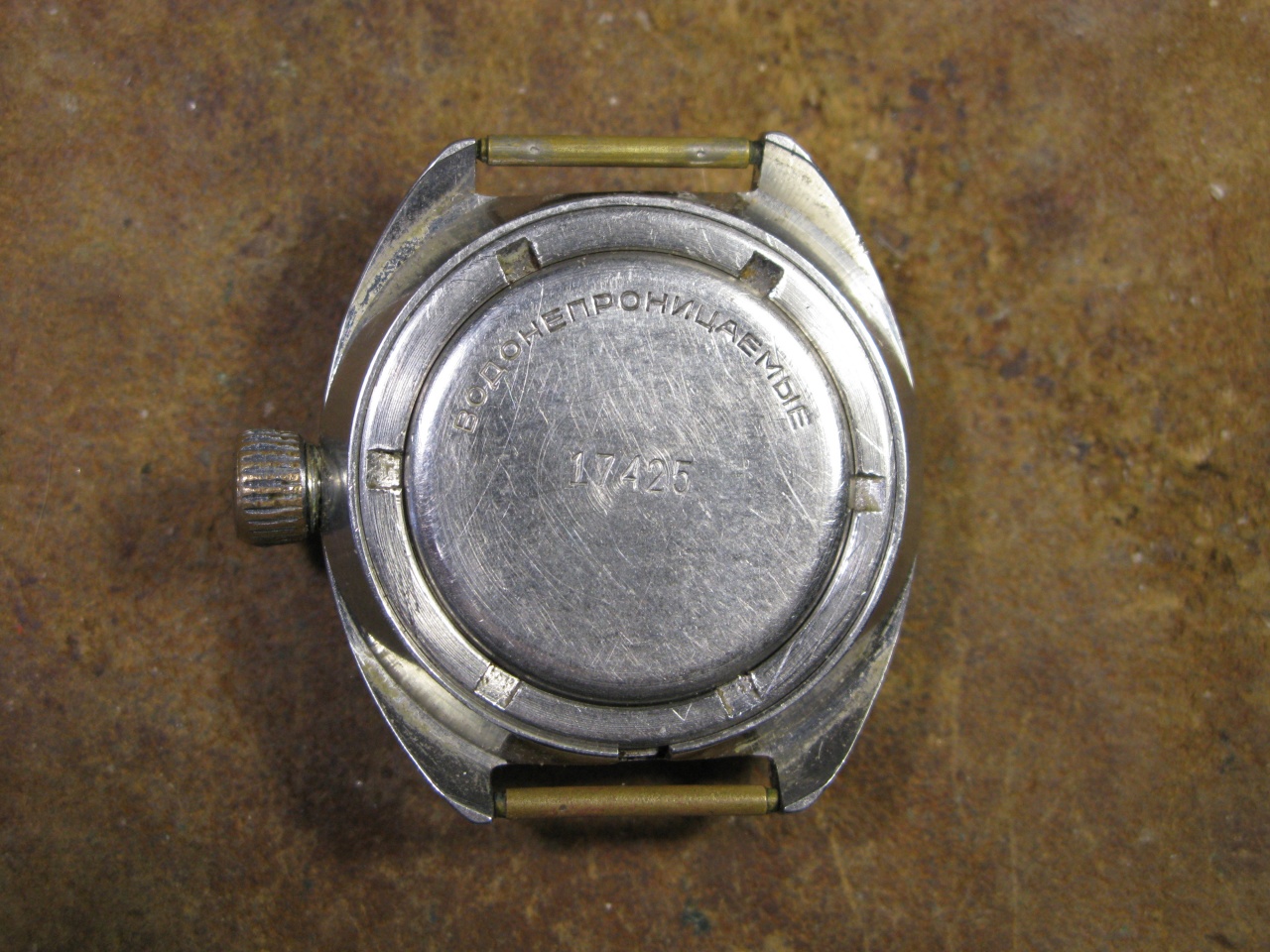

корпус что у Вас (покажите пожалуйста обратную сторону) более широкий, при равном диаметре циферблатов (на поздней и на ранней версии ракета амфибия циферблаты одинакового диаметра ) разница диаметров корпусов хорошо заметна (смотрите какой Ваш корпус по диаметру циферблата )
снимите ободок вместе с стеклом (всё ровно не родные) там должен быть как бы фартук на который надевается стекло.
если он цел и остальные резьбы целы то это вполне деталь, к которой можно 10-20 лет искать циферблат, а остальное можно изготовить
Вот, смотрите.
ID:	2832171 Нажмите на изображение для увеличения
