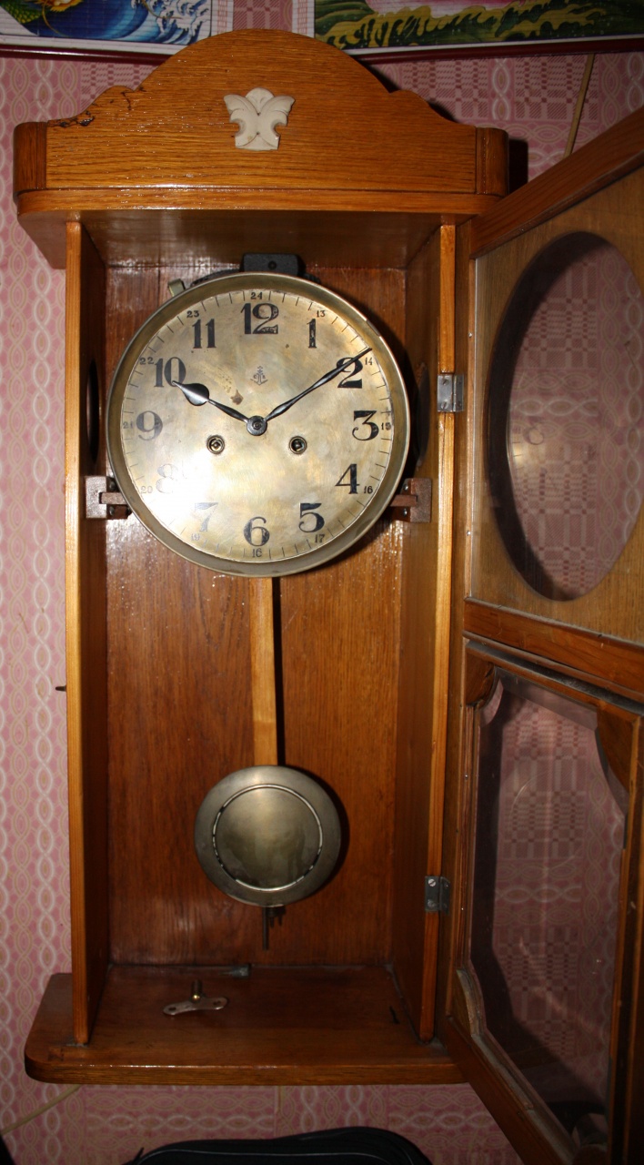

Помогите определить дату изготовления часов.
Заранее Спасибо !!!!

Помогите, пожалуйста, определить примерную дату изготовления
Добрый день, уважаемые форумчане !
Можно ли по внешнему виду часов определить хотя бы примерную дату изготовления ? К сожалению, есть фото часов только в корпусе . Я попыталась прочесть все веточки форума, но ... Совсем запуталась.
http://www.*********/sankt-peterburg/...nnye_153386969
И еще вопрос - Понимаю что часы стоят ровно столько, сколько мы готовы за них заплатить. Но какова может быть их реальная примерная цена ?
Заранее спасибо !

Сообщение от Shadow7 Посмотреть сообщение
Можно,но очень приблизительно.
Конкретно эти - конец 19-го начало 20-го века.
