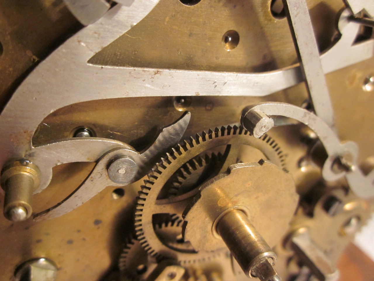

Я про эти рычаги и писал о том что с одной стороны (рычаг с отверстием) работает бой и отбивка по часам (музыкальный бой четырьмя молоточками и пятый молоточек удары часа) с другой стороны рычаг (минуты) просто бой четыре молоточка (без боя пятого.

есть два варианта:
1) аккуратно снять стрелки и циферблат, и сделать фото подциферблатного хозяйства (увы, на слух по телефону я вряд ли что-то пойму, нужно видеть)
2) в Симферополе есть мастер с форума, Astra727 http://forum.watch.ru/member.php?u=83213, можете договорится в ЛС и показать часы ему

Здравствуйте! Снял стрелки и циферблат. Обнаружил и устранил неисправность. Часы полностью работают, бой работает (все четверти). Причина: Вылетел (шплинт) механизма боя. Сдвинулась вилка и прижимная пружина. Установил все на место. Часы радуют глаз и слух. Если можно подскажите примерную стоимость данных часов? Спасибо! С уважением.

так понимаю, это фото "до" устранения неисправности?
интересная конструкция, часть энергии барабана боя часов передается механизму боя четвертей

Да, это фото до устраения неисправности. Я так увлекся исправлением дефекта, что о фото вспомнил когда собрал часы.
