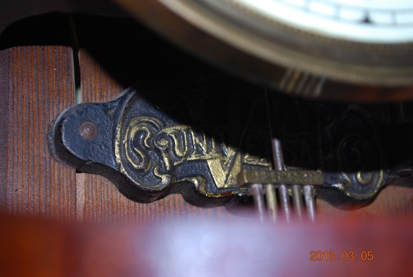

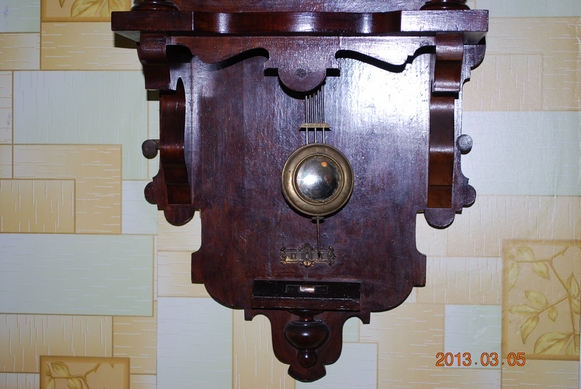

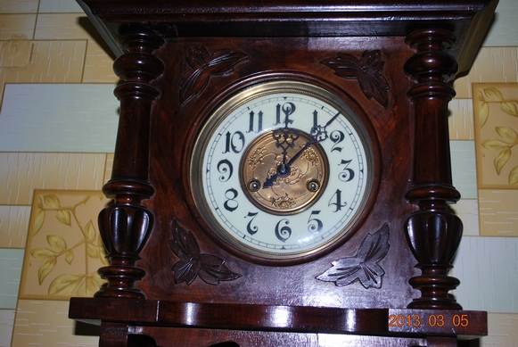

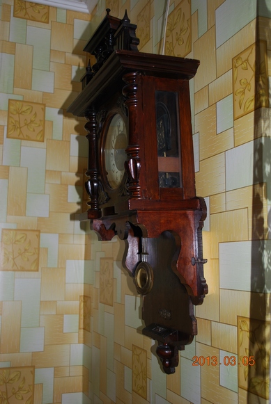

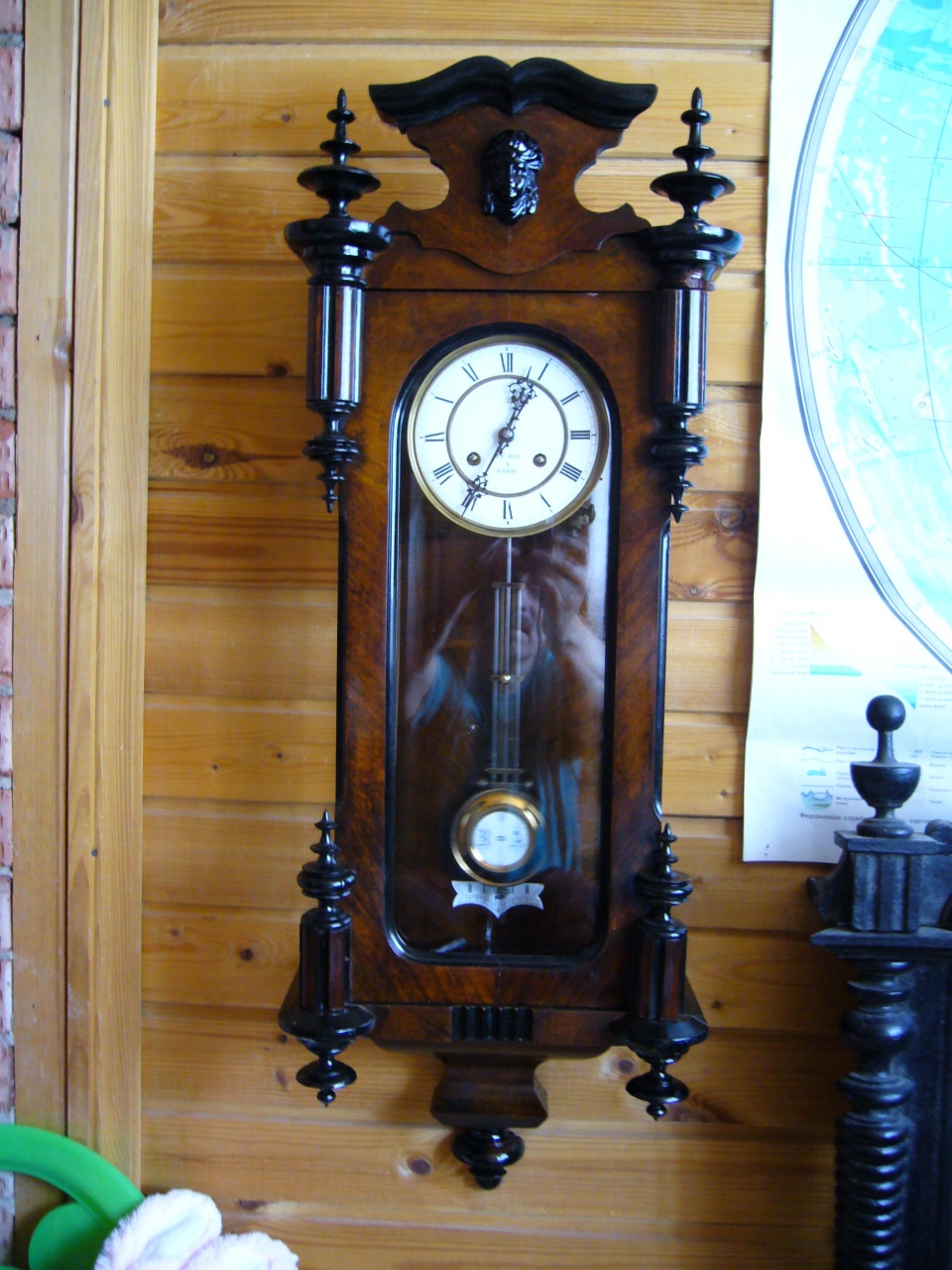

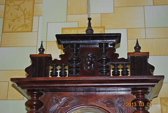

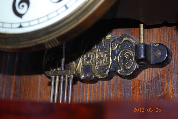

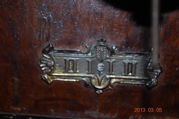

Часы настенные с боем Universal немецкие
Привезены из Германии в послевоенное время. Надпись на часах Universal. Похожи по дизайну на Gustav Becker. Часовой механизм сфотографировать пока не удалось.

  #992
Старый 13.03.2013, 01:34
astra727 astra727 вне форума
Регистрация: 28.12.2012
Адрес: Крым,Симферополь
Сообщений: 583
Сказал(а) спасибо: 12
Поблагодарили 273 раз(а) в 196 сообщениях
Universal относится только к модели гонга. Такой гонг может устанавливаться на часах любых марок.
Часы действительно похожи на одну из моделей Беккера из каталога. Но более точно можно сказать по фото механизма.
Этот пользователь сказал Спасибо! astra727 за это сообщение:
vee2001 (19.03.2013)

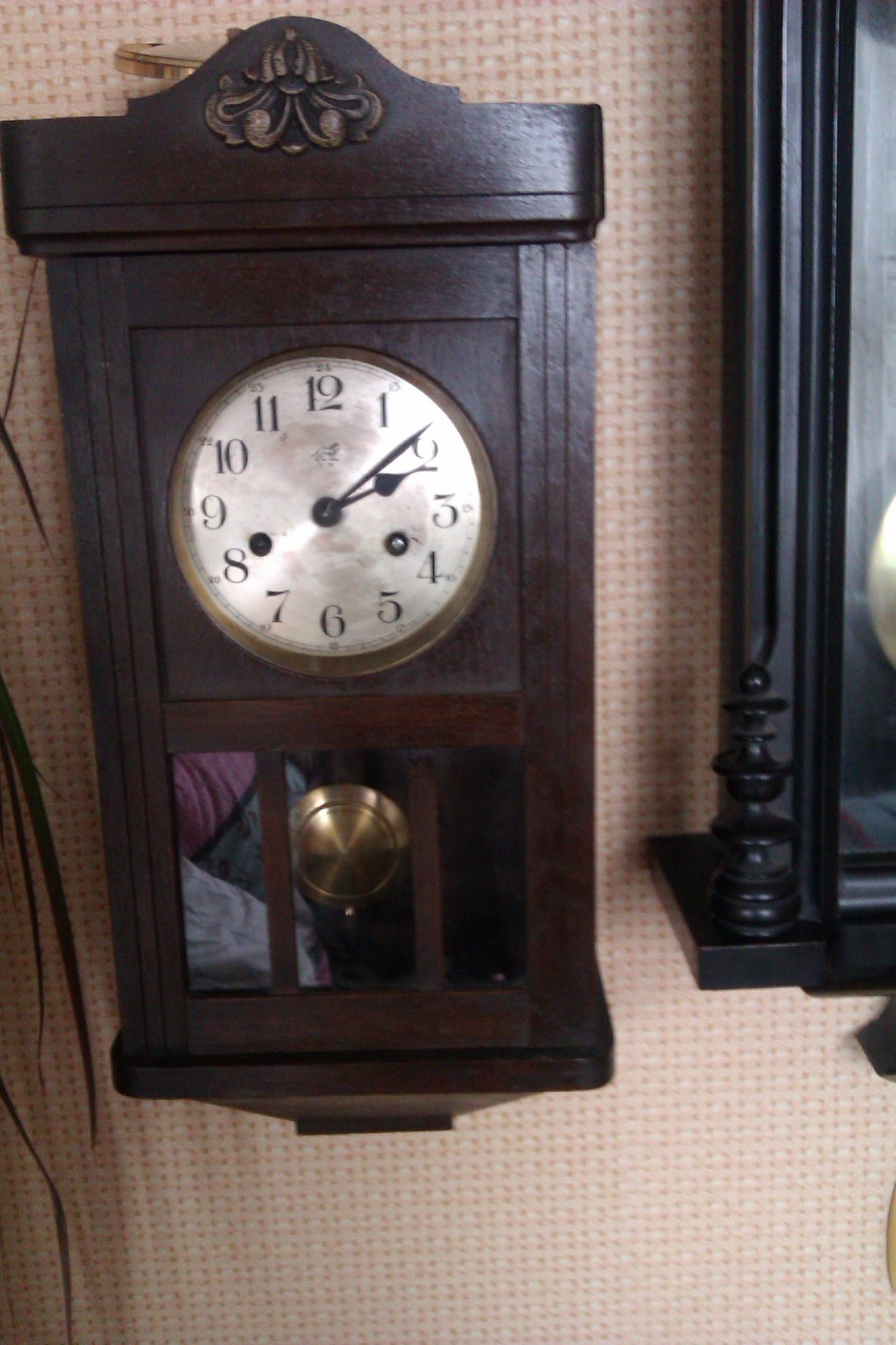

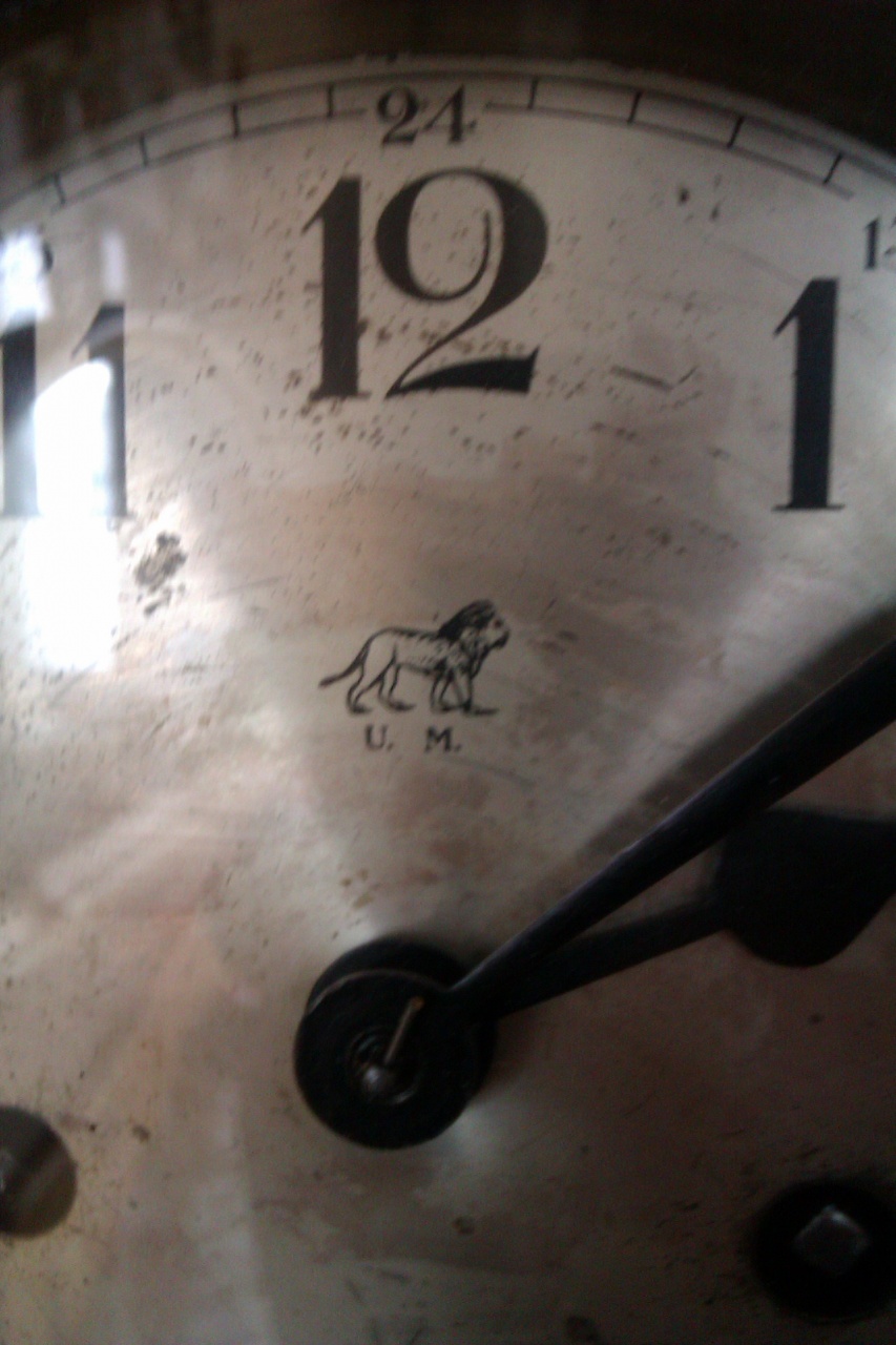

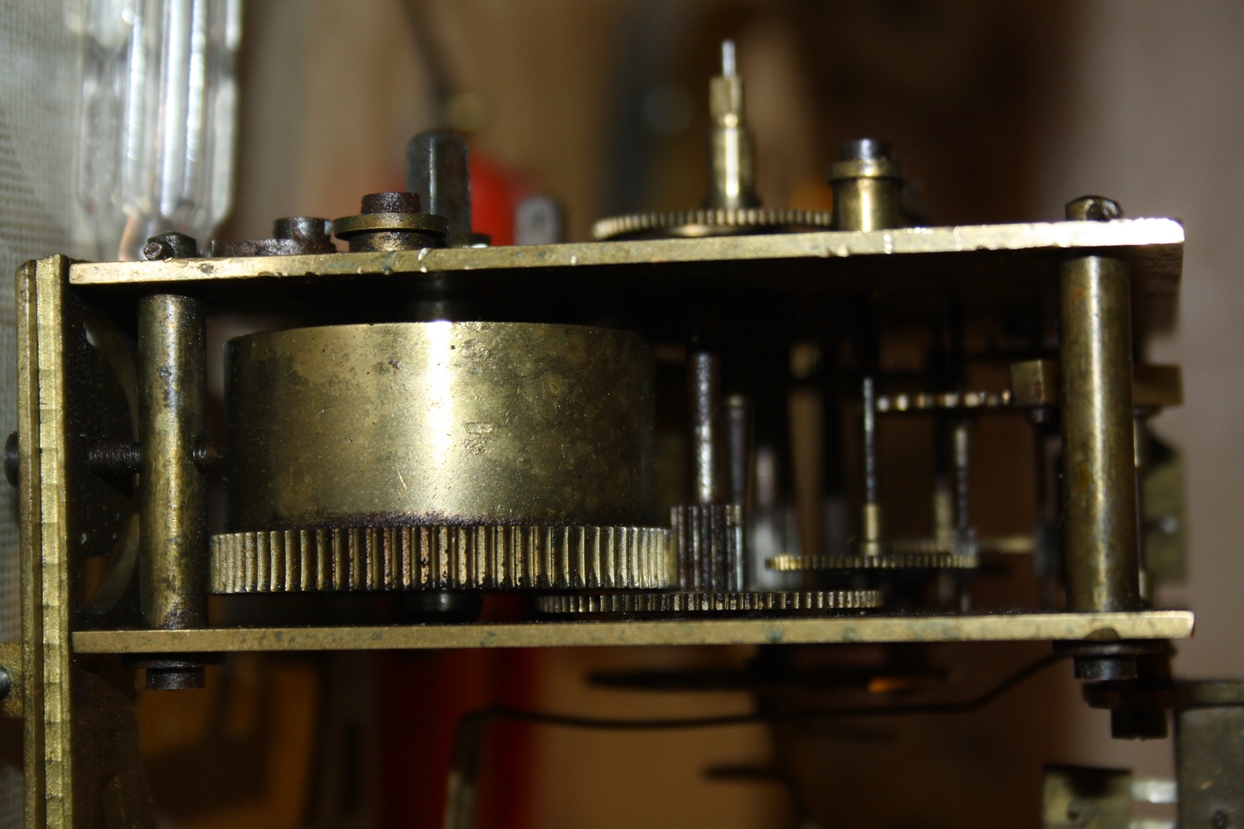

здравствуйте подскажите пожалуйста что это за часы
маленький размер.
  #994
Старый 13.03.2013, 14:37
Аватар для Seawolf64
Seawolf64 Seawolf64 вне форума
Регистрация: 27.12.2011
Сообщений: 1,765
Сказал(а) спасибо: 270
Поблагодарили 761 раз(а) в 590 сообщениях
Uhrenfabrik Mühlheim / Wilhelm Müller & Co. / für: Mathys & Squire, London
Часы немецкие начала 20-го века.
Этот пользователь сказал Спасибо! Seawolf64 за это сообщение:
aivan (13.03.2013)

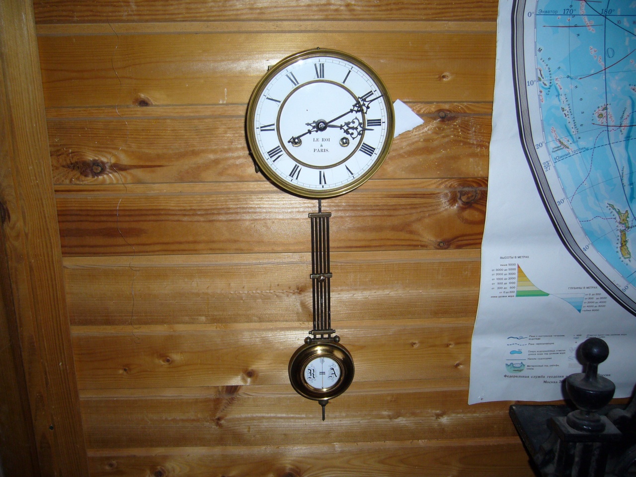

Сообщение от Evgeni Посмотреть сообщение

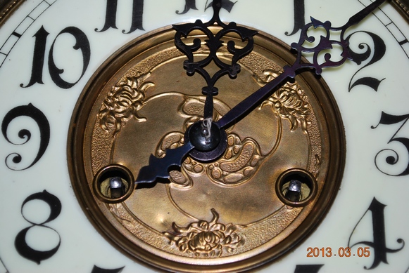

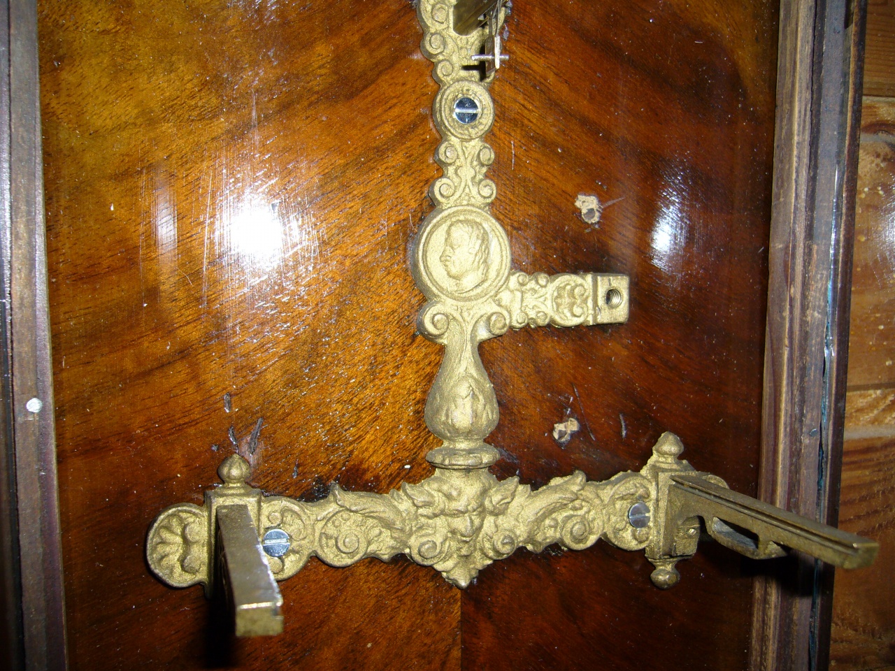

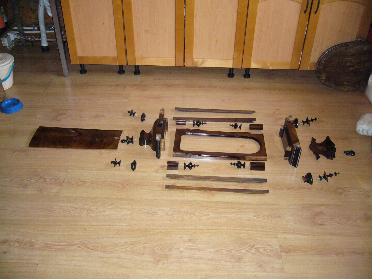

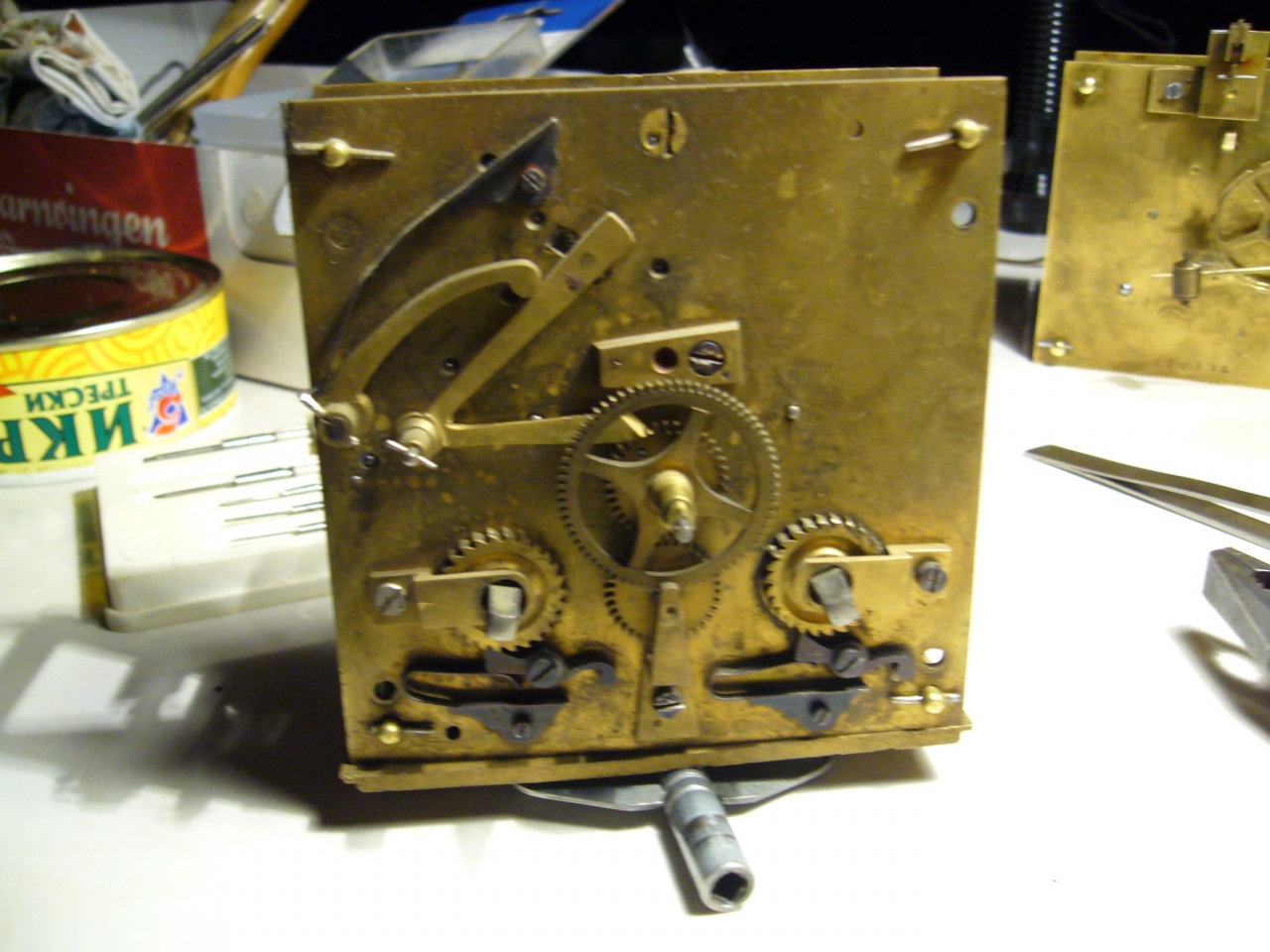

Доброго времени суток, уважаемые форумчане!
Подскажите пожалуйста по данному экземпляру. Свои догадки есть, но озвучивать их, дабы не влиять на мнения, не буду.
Интересует изготовитель, примерный год и стоимость.
Часы не мои, а восстанавливал для товарища. Из серьезных утерь - отсутствие гонга.
Спасибо всем, обратившим внимание и откликнувшимся.
С уважением. Евгений.
Вложение 399982 Вложение 399984 Вложение 399985 Вложение 399986
Вложение 399987 Вложение 399989 Вложение 399990 Вложение 399991
Вложение 399992 Вложение 399993 Вложение 400002

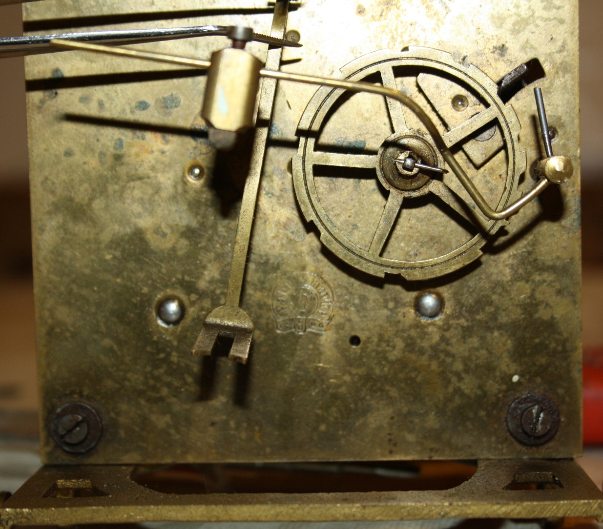

Уважаемые форумчане!
Я так и не дождался ответов на свой вопрос, поэтому позволяю себе спросить еще раз. Интересует, какова должна быть форма гонга? Чтобы подбирать.
Прошу еще раз извинить меня за навязчивость, но увы, спросить больше не у кого.
  #996
Старый 13.03.2013, 15:36
Аватар для Сергей Дмитриевич
Сергей Дмитриевич Сергей Дмитриевич на форуме
Регистрация: 21.04.2010
Адрес: Беларусь г. Барановичи
Сообщений: 8,882
Сказал(а) спасибо: 710
Поблагодарили 5,782 раз(а) в 4,075 сообщениях
Ваши часы относятся к огромному числу не маркированных механизмов, такие механизмы делали десятки, если не сотни различных фабрик и артелей. На мой взгляд этот механизм мог быть сделан на фабрике Вернера, именно эта фабрика известна тем, что выпускала подобные механизмы в большом количестве и продавала их всем желающим.
Что касается формы гонга, вероятно она обычная для тех времён, т.е. спиральная.
С уважением.
С.Д.
Этот пользователь сказал Спасибо! Сергей Дмитриевич за это сообщение:
Evgeni (13.03.2013)
  #997
Старый 13.03.2013, 15:44
Аватар для Oled
Oled Oled на форуме
Регистрация: 27.12.2008
Сообщений: 11,246
Сказал(а) спасибо: 9,186
Поблагодарили 13,750 раз(а) в 6,564 сообщениях
Евгений, добрый день!
Во-первых, позволю себе заметить, что результат просто отличный, реставрация проведена в полном соответствии с канонами - корпус не выглядит новоделом. Супер!
Увы, больше ничем не порадую, безымянные механизмы этого периода крайне трудно поддаются определению. Все говорит за то, что это немец (механизм, циферблат, кронштейн), но форма держателя оси анкерной вилки на задней платине очень похожа на используемые в австрийских часах. Возможно, это было некое мелкосерийное производство на австрийской территории, созданное по принципу немецких фабрик того времени. По датировке экземпляр явно довольно ранний, примерно 1870-е-80-е годы.
С ув,
Олег
Музей "Русские часы"
https://vk.com/russianclocks
Этот пользователь сказал Спасибо! Oled за это сообщение:
Evgeni (13.03.2013)

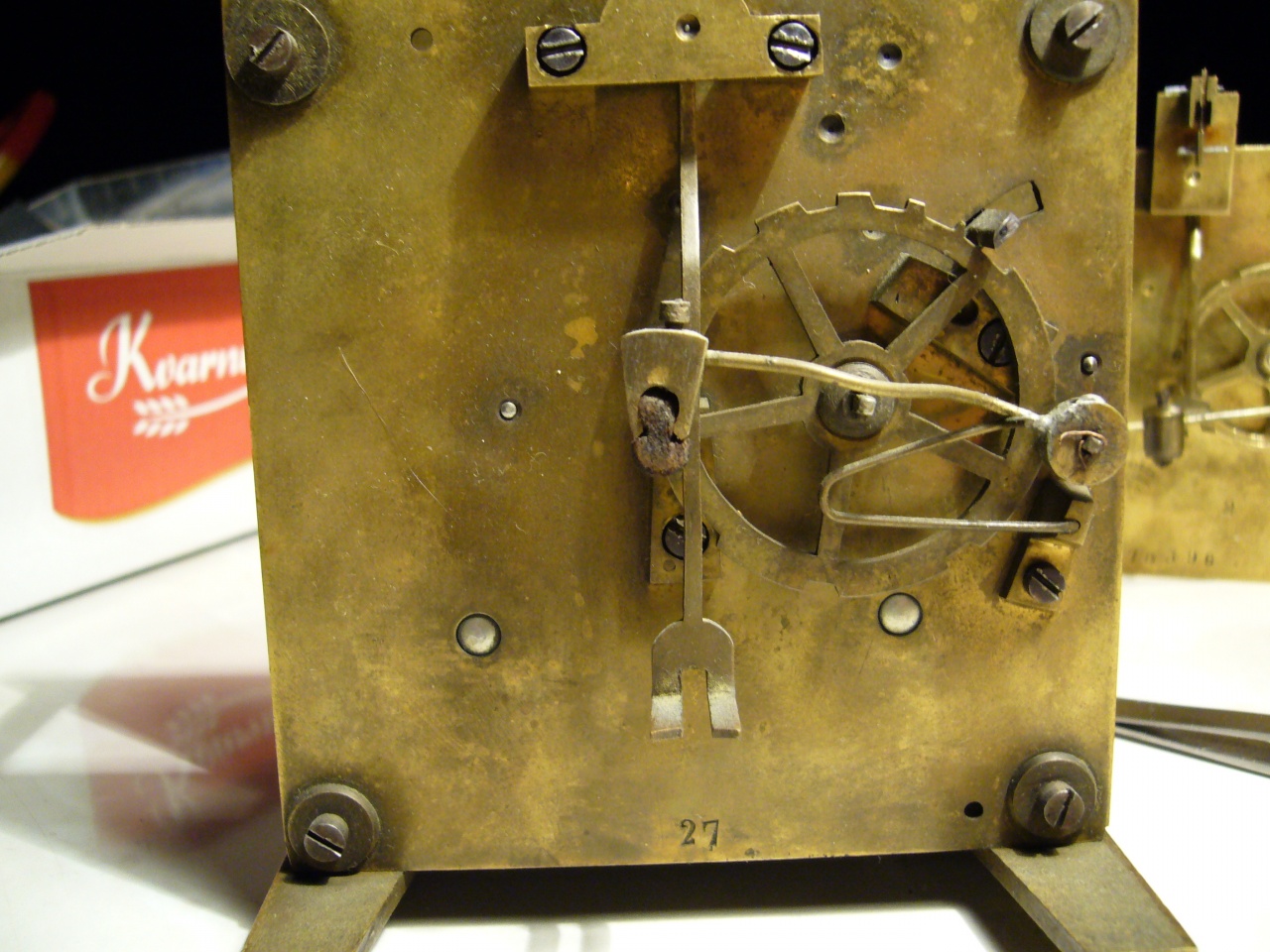

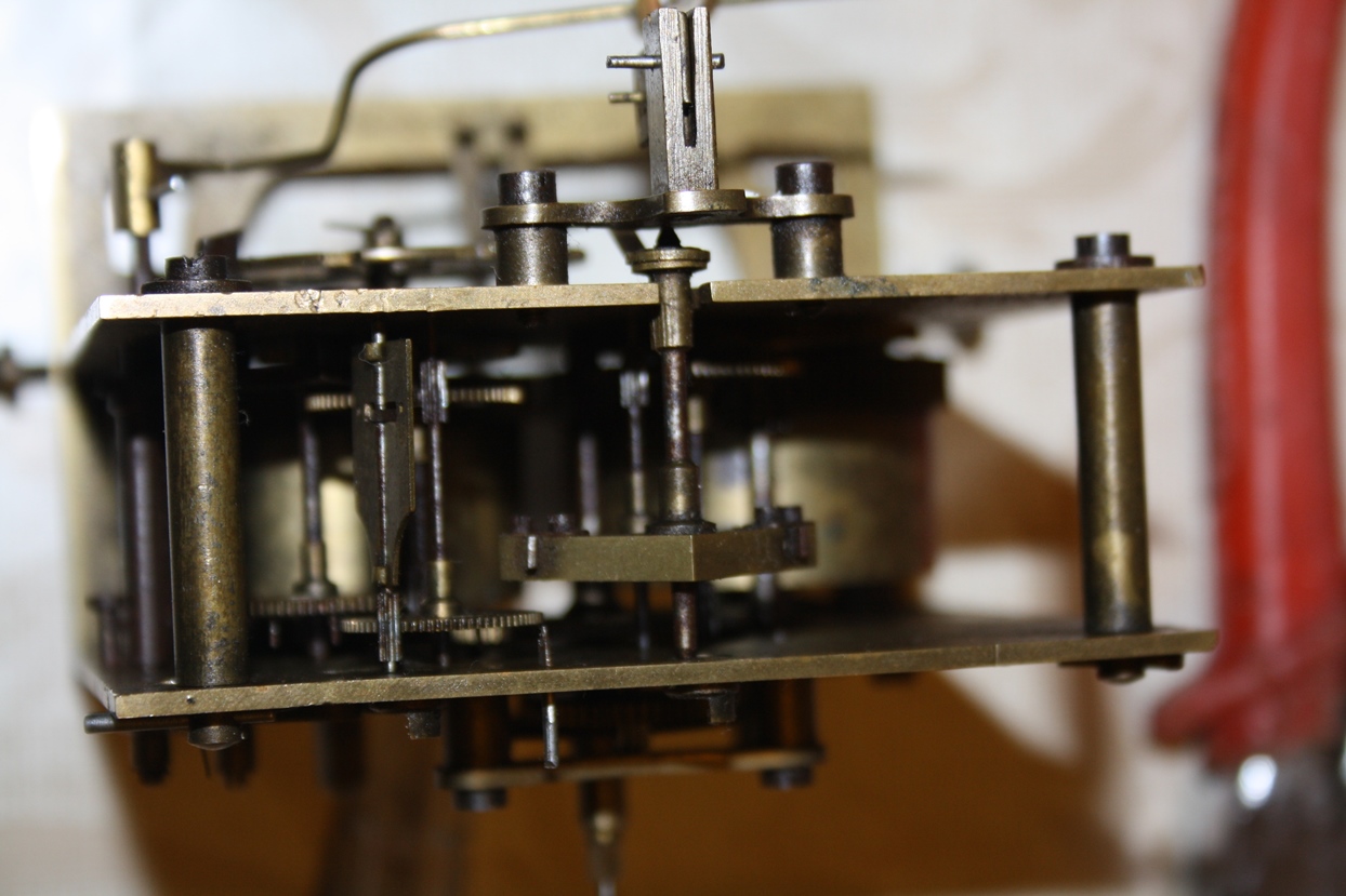

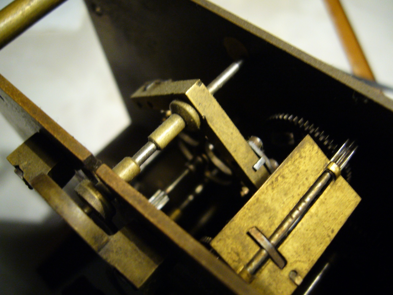

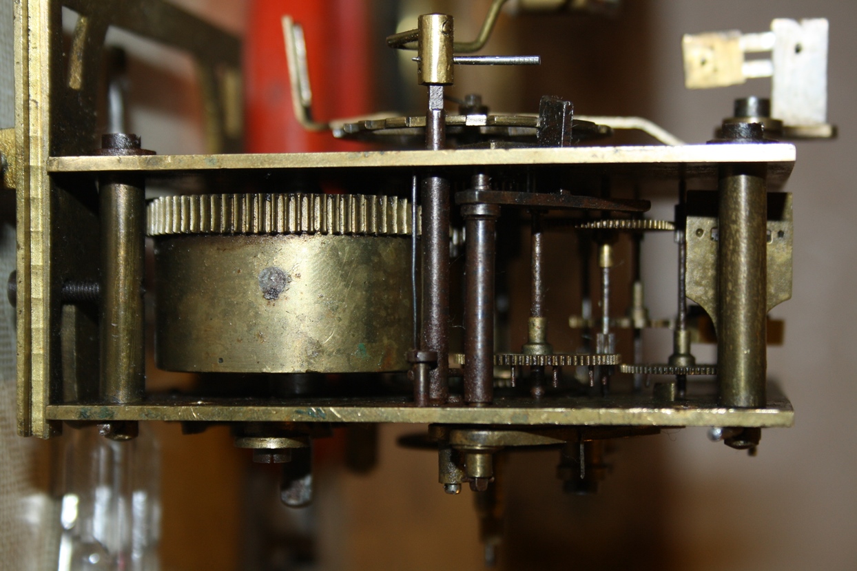

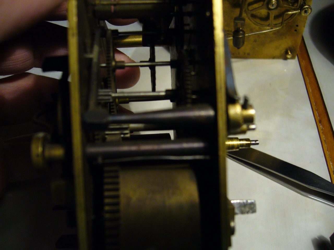

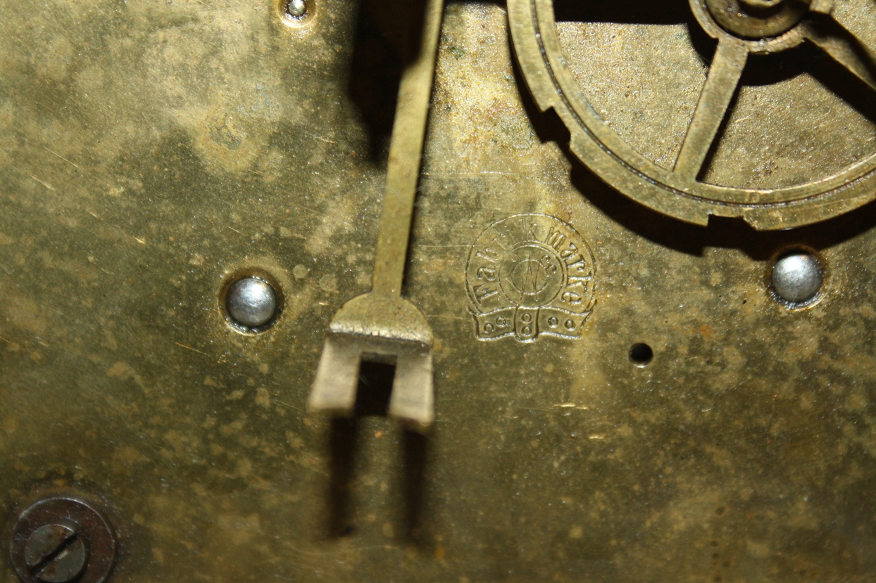

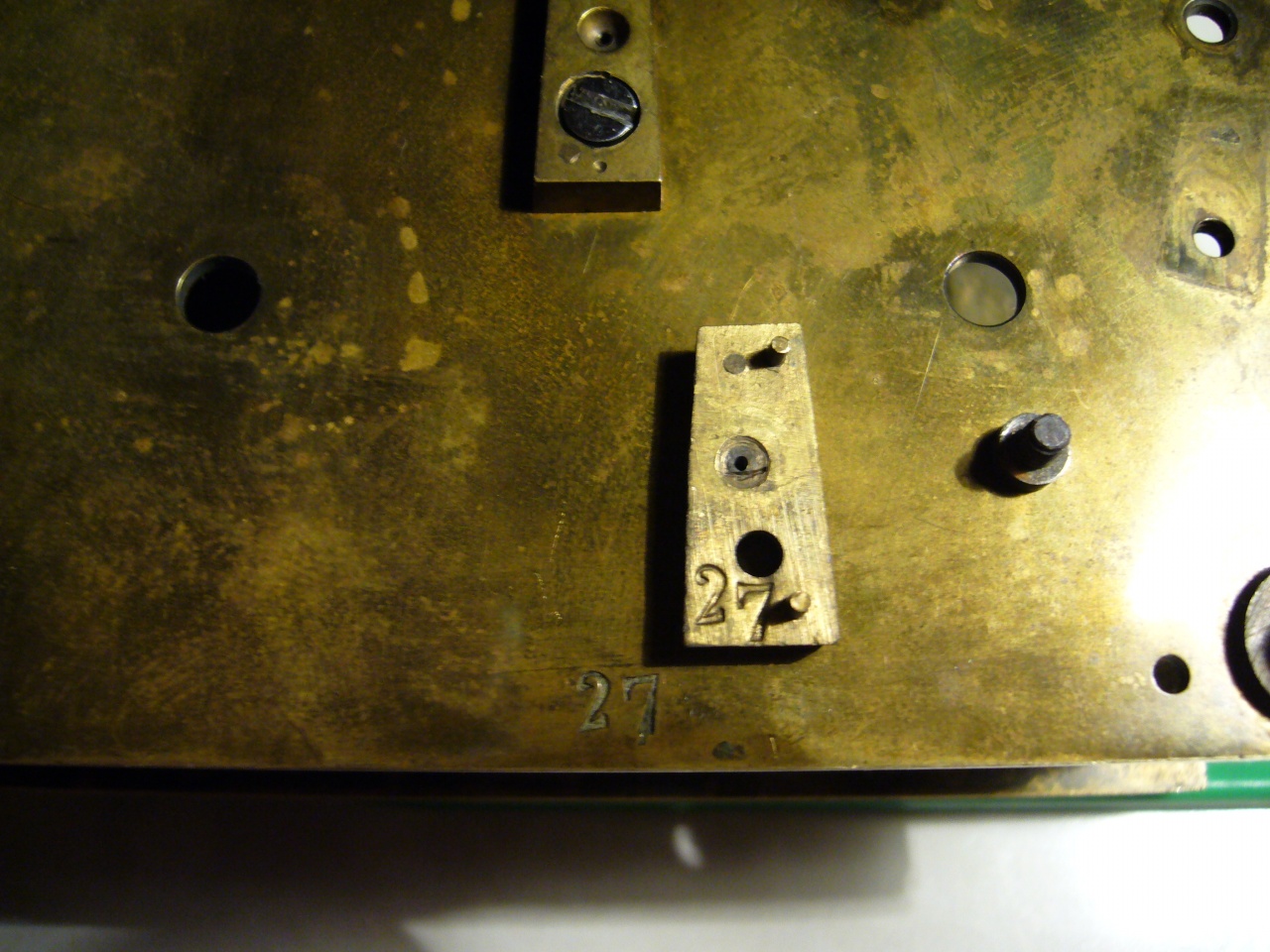

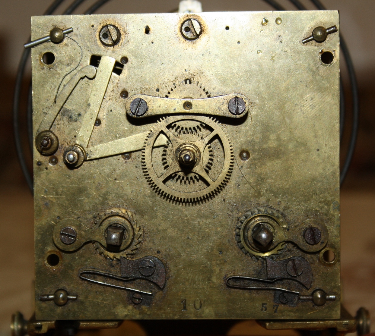

Подскажите пожалуйста по данному экземпляру. Интересует примерный год изготовления, и недостающие детали.
(левый верхний угол - поджим рычага)
Спасибо.

  #999
Старый 16.03.2013, 09:09
Алекс Алекс вне форума
Регистрация: 12.12.2006
Сообщений: 2,802
Сказал(а) спасибо: 734
Поблагодарили 1,430 раз(а) в 930 сообщениях
Иногда производители ставили пружинку поджима рычага иногда нет. На вашем не увидел места её крепления. Кто-то аккуратно модернизировал механизм. Если бой нормально работает, можно оставить и так.
Этот пользователь сказал Спасибо! Алекс за это сообщение:
adawa (16.03.2013)
  #1000
Старый 16.03.2013, 10:43
Сообщений: 8,882
Здравствуйте adawa
Добро пожаловать на форум.
На Ваших часах стоит клеймо фабрики Вернера, такое клеймо они использовали до 1898 года, позже его изменили. Таким образом можно сказать что Ваши часы вероятно изготовлены не позже этого периода.
Что касается пружины, вероятно она установлена не изготовителем. Оригинальная пружина могла располагаться внутри механизма, между платами, в виде прямой, тонкой проволочки. Возможно она сломалась и кто-то решил выйти из положения таким способом.
С уважением.
С.Д.
adawa (16.03.2013)
