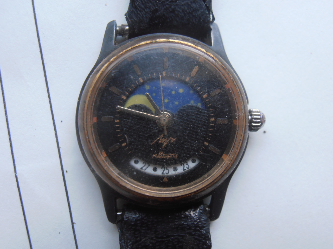

Еще женский Луч с лунником,механизм 1656А не на ходу
