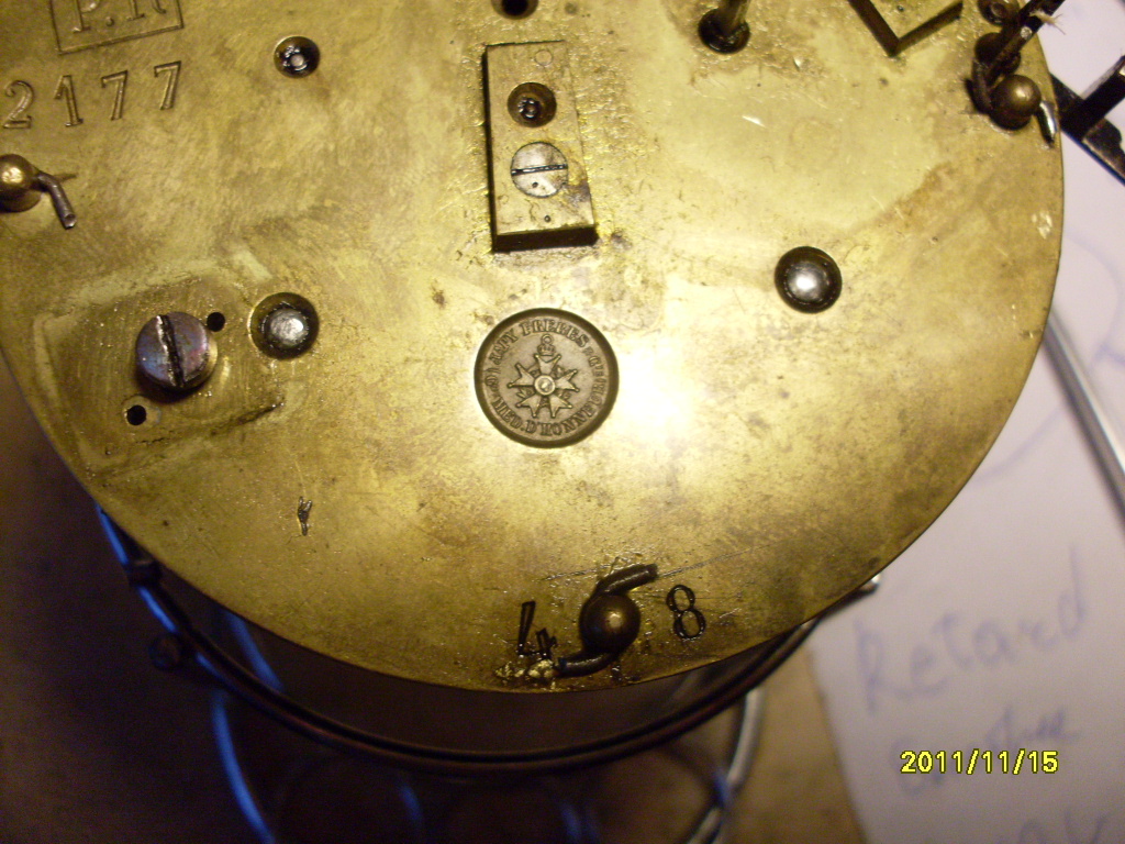

Каминные часы. Мрамор, бронза, дерево.
Часы не на ходу. Хрустальный колпак утрачен (кот постарался). Нет какой-то накладки на мраморе под циферблатом. Высота 40 см. С дер.подставкой 45 см. Ширина 27 см (по мрамору) и 15 см глубина (тоже по мрамору).
Привезены из Магдебурга после войны.
Прошу атрибуции и оценки.

Продолжу фото. Что-то типа клейма есть. Больше клейм или надписей не обнаружил.

Добрый день, nedrema, добро пожаловать на форум!
Часы достаточно необычные и своим внешним видом и механизмом. Механизм явно ручной работы, а не стандартный французский мануфактурный "кругляк", имеет достаточно необычное расположение рычагов механизма боя - на задней платине (трещетка звездочки улитки, кстати, надета вверх ногами). Независимо от происхождения я бы датировал его первой четвертью 19 века. Форма корпуса - укороченный портик - достаточно несвойственна французским изделиям того времени, из чего я бы предположил, что часы эти либо швейцарской, либо, что менее вероятно, венской или немецкой работы, выполненные в подрожание изделиям французской школы.
С оценкой я пока спешить не буду, надо понять, чей механизм. Возможно, более опытные коллеги сталкивались с такими и смогут подсказать.
