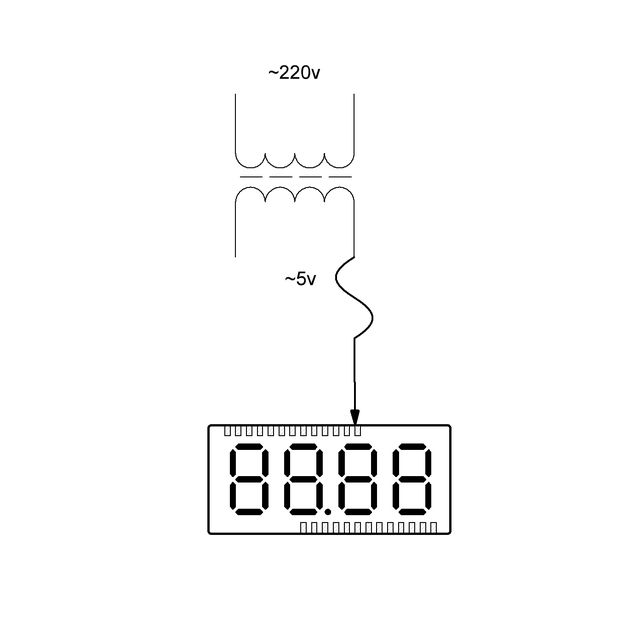

Щуп как щуп, подобный как у мультиметров - пластмассовая ручка и металлическая иголка, от неё провод на штеккер. Да тут хоть кусок провода и гвоздь, дело не в щупе.
Возбуждение сегментов жки осуществляетя переменным напряжением без постоянной составляющей. При работе с постоянным напряжением у них снижается длительность работы в разы. В общем ломается.
Для тестирования ЖКИ на коленке и в полевых условиях берём блок питания с постоянным (в данном случае не страшно, т.к. тестируем быстро) или переменным напряжением 3-5 вольт, можно и больше, но сегменты будут такие черные, что аж дорожки к ним станут видны. Подключаем щуп (один) к + или к одному из выводов с переменным напряжением и иглой щупа ведём по контактам ЖКИ, с одного контакта на другой, затем на третий и т.д. Сегменты при этом один за другим чернеют. Ежели сегменты задубели то фиг они будут индицироваться.
Вот рисунок для лучшего понимания

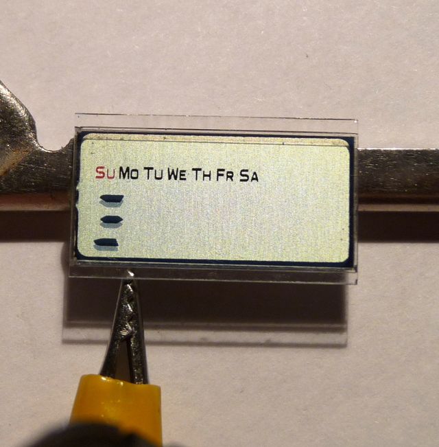

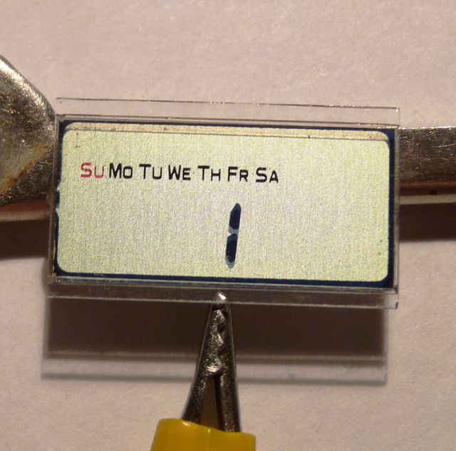

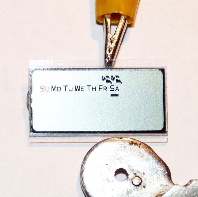

Вот фотке для наглядности. 2 вольта постоянного напряжения. Вместо щупа маленький зажим-крокодил с проводом идущим к блоку питания. Загораются сразу все сегменты одного столбца.

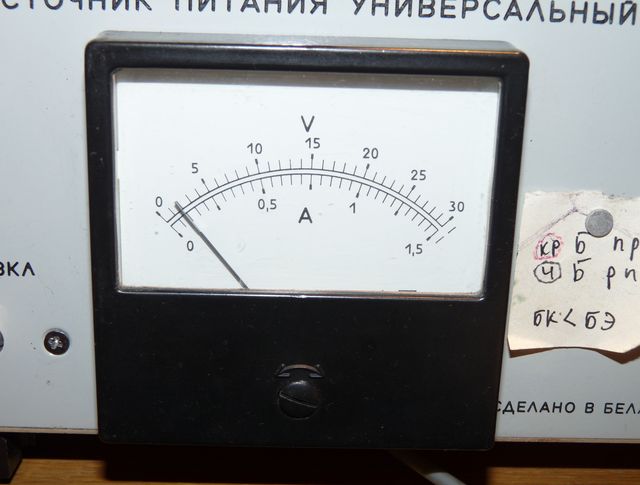

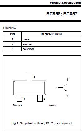

На заметку тем, кто меняет смд-транзистор в часах, ставя на замену выпаянный из какой-нибудь платы и не знает, где у него коллектор, а где эмиттер и где в этом всём база.
Смотрим на рисунок из даташита.
Как правило, в большинстве транзисторов 1- база Б, 2- эмиттер Э, 3 - коллектор К. Как правило, чаще попадаются транзисторы структуры NPN.
Берём транзистор, ставим красный щуп мультиметра (прибор включен на соответствующем положении) на вывод базы, черным (СОМ общим) щупом тыкаем в оставшиеся два вывода. Если прибор покажет сопротивление на каждом из них, то перебрасываем щупы, черный на базу, красным тыкаем. Если прибор показывает бесконечное сопротивление, то: 1) транзистор структуры NPN, 2) его переходы база-коллектор и база-эмиттер исправны.
В качестве контрольного выстрела тыкаем щупами в выводы коллектора и эмиттера, затем перебрасываем щупа и снова туда тыкаем. В обоих случаях, если прибор показал бесконечное сопротивление, то транзистор исправен. Ежели нет, то откладываем транзистор в сторону.
В посте выше, на первой фотке видна бумажка.
Первые две строки:
КР Б NPN
Ч Б PNP
Это значит, что если красный щуп мультиметра на базе тестируемого транзистора, то транзистор структуры NPN, если чёрный щуп на базе, то PNP.
В последней строке на бумажке написано БК < БЭ .
Это значит, что показываемое мультиметром во время проверки p-n -переходов сопротивление перехода БК меньше сопротивления БЭ, пусть и чуть-чуть иногда (единицы ом), но как правило. Соответственно, там где меньше и будет коллектор.
Базу исправного транзистора можно отыскать и не имея представления, где она примерно расположена. Ставим один щуп на любой вывод. Другим щупом тыкаем в остальные выводы и если на этих выводах прибор покажет сопротивление, то под первым щупом и будет база. Если нет, то переставляем первый щуп на другой вывод и повторяем процесс, возможно меняем щупы местами.
Если сопротивления переходов БК, БЭ, КЭ незначительны (несколько ом), ноль, десятые доли ома, то они пробиты и транзистор не исправен.
Сопротивление КЭ всегда должно быть бесконечным.
Сопротивление БК, БЭ в одном из положений щупов всегда должно быть бесконечным.

В теории - да, но есть несколько "но"...
К примеру, при проверке сопротивления стрелочным прибором ТЛ-4М, вы обнаружите, что у него щупы "+" и "-" имеют обратную полярность, а значит транзисторы n-p-n и p-n-p будут звониться с точностью до наоборот.
Если вы прозваниваете переходы транзистора цифровым мультиметром, то настоятельно рекомендуется перевести его в режим прозвонки полупроводников, как правило он отмечен на селекторе режимов значком диода, часто его совмещают с режимом "пищалки". Ибо в режиме измерения сопротивления напряжение на щупах обычно не превышает 0,3 В и этого будет недостаточно, чтобы открылся p-n переход кремниевого прибора (за исключением диодов Шоттки).
Вообще, корпус SOT-23, изображенный на картинке выше, весьма распространенный, и в нем может быть все, что угодно: биполярный транзистор, полевой транзистор, диодная сборка (! может звониться, как и биполярный транзистор), резисторная сборка, супервизор питания, источник тока, стабилизатор напряжения и т.д.
Так что, прежде чем выпаивать, советую по коду на корпусе опознать (через тот же гугл), что же это за элемент.
Например здесь есть таблица кодов маркировки разных элементов... http://ua1zh.narod.ru/smd/select.htm
Там выбираете первую букву или цифру с которой начинается код, а далее смотрите по таблице:
Code - то что написано на приборе
Device - собственно, то, что представляет из себя прибор
Package - тип корпуса
и далее краткое описание прибора
