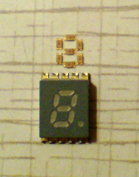

Сравнивал размеры KCSA02-101 c возможным знакоиндикатором на светодиодах размера 0603. Их можно плотнее спаять, но надо маска по причине очень яркого свечения.

Есть и 0402 светодиоды, но сейчас вопрос в другом, можно за посильные деньги заказать готовый индикатор у китайцев.
Спрос будет? Штук на 200, хотя бы. Можно вместе с новым модулем.
Яркость всегда можно снизить резисторами или ШИМом, не проблема. А вот точечность SMD светодиодов - как раз проблема.
Согласен. Я пробовал с маской. В итоге через маску видны всё те же точки кристаллов. Нужен рассеиватель, но при это такой, чтобы свет не проникал на соседний сегмент.

Мазать корпуса светодиодов по бокам чёрным, а сверху шлифовать матовым.

Сообщение от piroman99 Посмотреть сообщение
0603 не прокатывают по размерам. Всё равно цифирь больше чем у Э1.
Исходя из концепции 100% самопала, заколхозить светодиоды 0402 (они на треть меньше 0603), да ещё шлифовать и черным мазать уж больно дело ювелирное и занудное.
