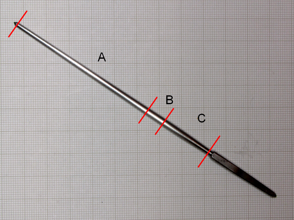

Прошу всех обратить внимание на геометрию английской классической сглаживающей развертки.
На фото обозначение три секции А, В и С. Секция А коническая, диаметр уменьшается 1 мм на 125 мм, средняя секция "B" цилиндрическая без конуса, и "C" секция коническая, наоборот.
Добавлю:
Классические английские развертки, изготовлены так чтобы их размеры наибольшего диаметра соответствовали стандарту "Stubs' Steel Wire Gauge" или более короткое название "Stubs' SWG". По тому-же стандарту и цапфы для часов были изготовлены, даже и Немцы и Швейцарцы последовали за стандартом.
Название: English Smoothing Broach Geometry.jpg

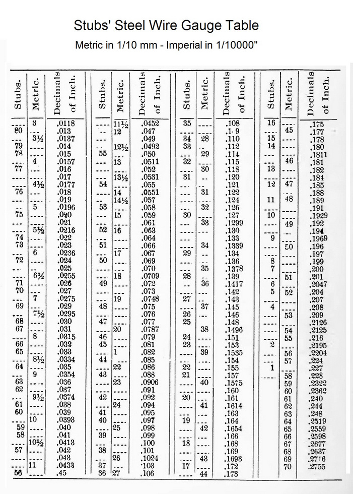

Для объяснения почему развертки и сверла даже и пуансоны (они изготовлены из #12 Stubs' SWG проволоки) следуют стандарт "Stubs' Steel Wire Gauge", скажу только что при городу Sheffield в South Yorkshire, производили стальную проволоку по их стандарту и из неё там изготавливали инструменты, а часовщики части для часов (сталь была углеродистая).
Прилагаю табличку с размерам всех диаметров #1 - #80 в 1/10 мм, и в децимальных дюймов.
Название: SSWG - Stubs Steel Wire Gauge Table.jpg

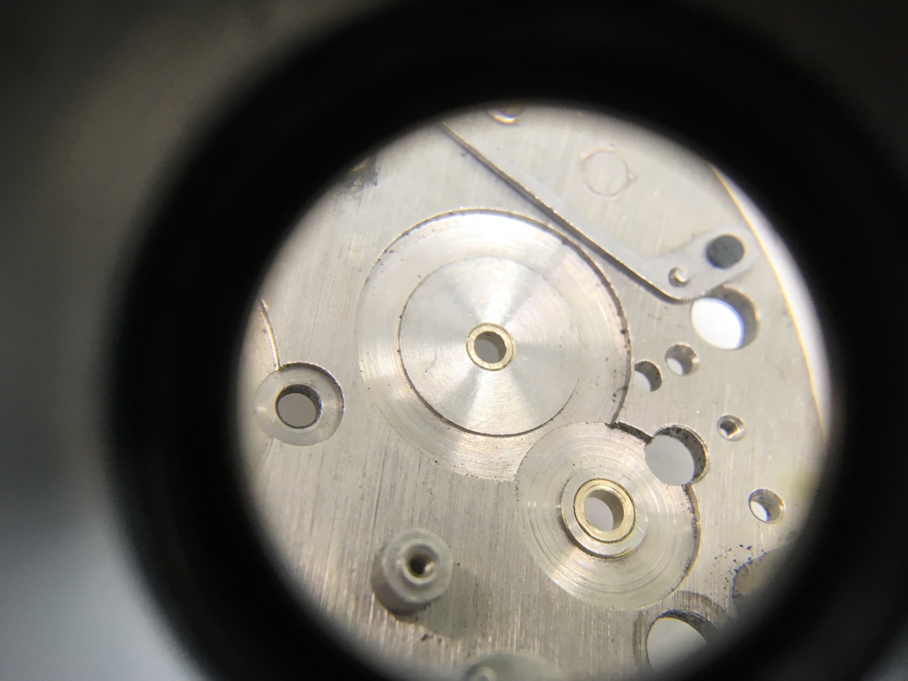

Здравствуйте. При разборе танковых часов заметил выработку в платине в месте, где ось барабана пружины входит в платину. Вопрос, отверствие уже стягивали? Можно оставить так или менять всю платину?
Вот фото механизма.

Отверстие уже стягивали. В этом месте можно еще раз стянуть стягивающим пуансоном и потом разверткой откалибровать отверстие. Значительно хуже картина должна быть на противоположном конце оси барабана в мосту. Там просто яйцо должно быть. Внизу разбивается отверстие на порядок реже.

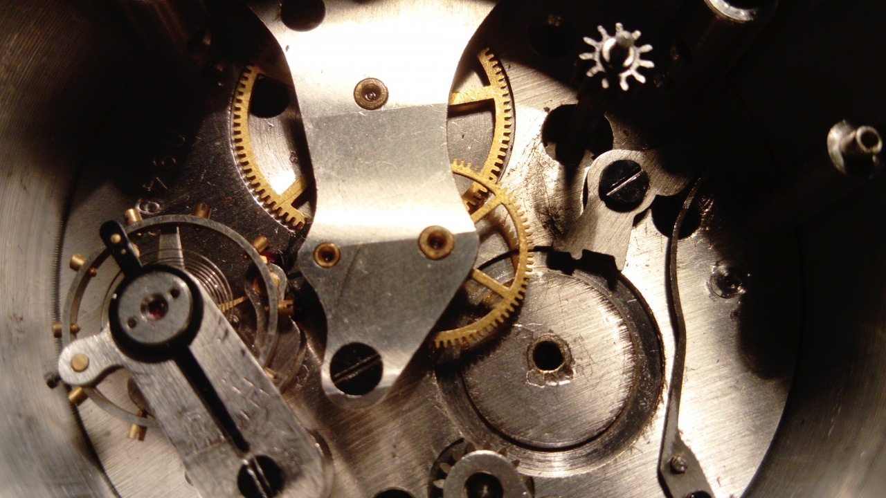

можно поставить втулку
моя практика показывает, что в платине отверстие изнашивается быстрее, чем в мосту
