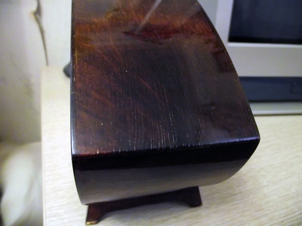

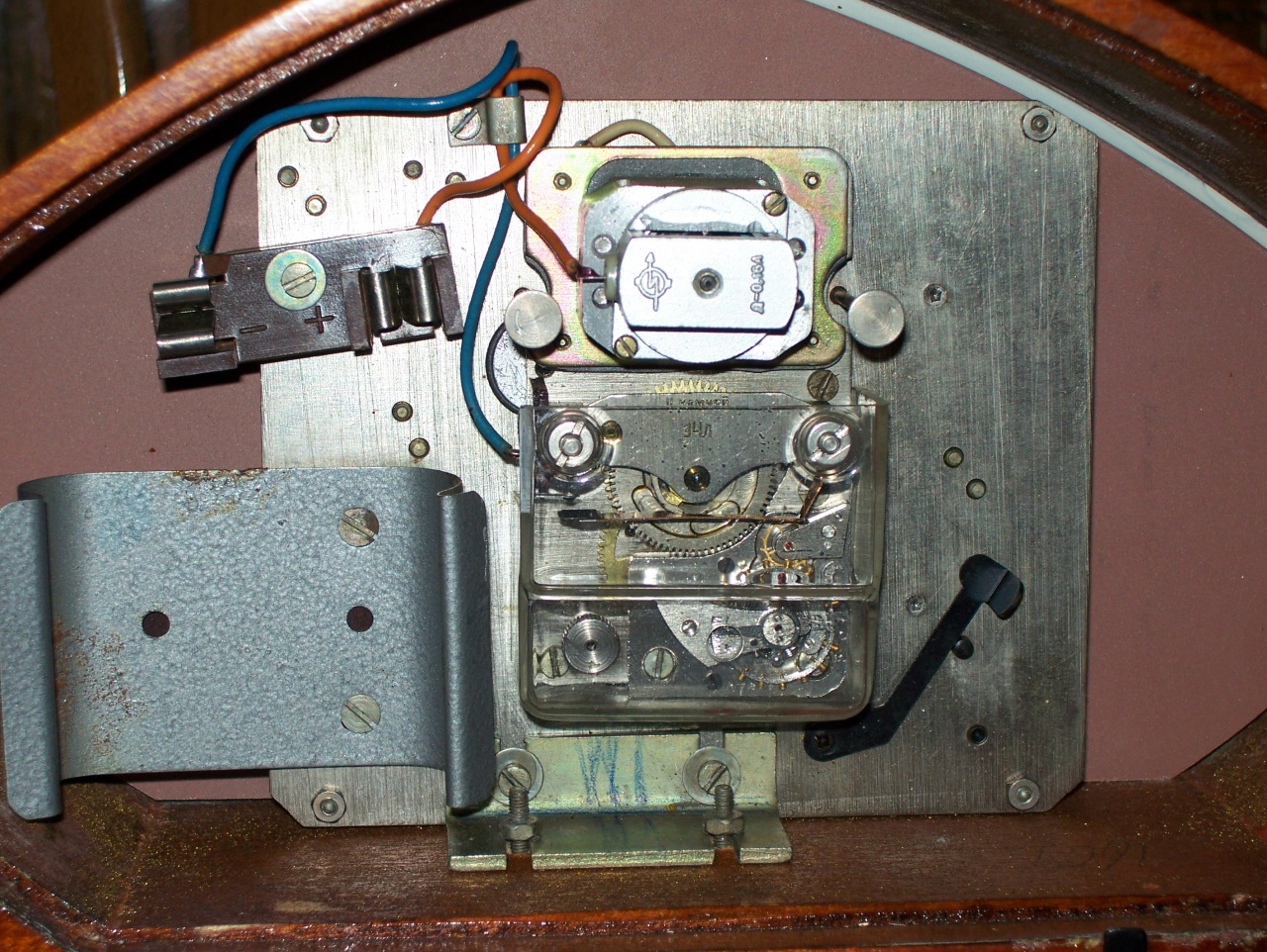

Assiris, с шеллачной политурой я знаком не понаслышке, это не она. Спиртом пробовал - не берёт. Решил с корпусом ничего не делать, как уже писал, глянец отличный, а кракелюр отлично подчеркивает возраст часов. Может быть только финишем каким покрою, и всё.

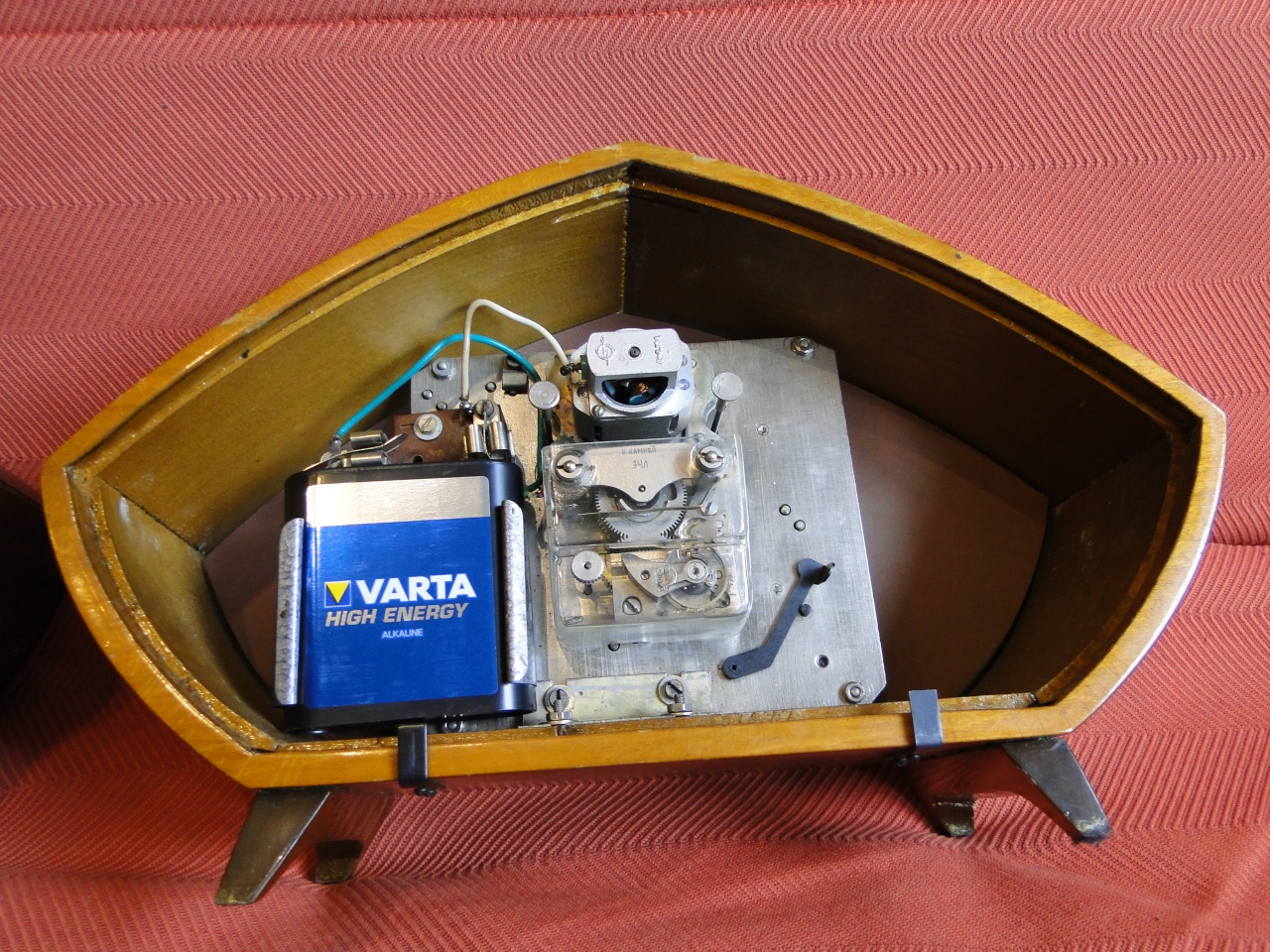

Приветствую всех.
Вчера тоже стал обладателем энергии, классные часы....
... Купил бокс для батарей АА, который четко зашел в штатный держатель батареи. Четыре места нужно для аккумуляторов, так как их напряжение 1,2 вольта, в отличии от 1,5 обычных батареек. Суммарное напряжение получилось 4,8 вольта.
моторчик у вас уж очень резвый получился, и очень сильно отгибает контактную пластину во время завода
купите нормальную 4,5 вольтовую батарею, та первая наверное была с браком

Поколдовал над моторчиком - шлифанул коллектор и положил во втулки нитрид бора. Шум снизился на порядок. Жена уже не подпрыгивает на стуле, когда взводится пружина.
На пассик думаю не просто так перешли в более поздних моделях - зубчатая передача тоже шумит. Насыпал и на нее нитрид бора.
Вероятно тише уже не станет.

Сильный отгиб контактной пластины сам по себе не страшен: она специально сделана такой длинной. Но я бы, всё же, оставил только 3 аккумулятора - от повышенного напряжения все детали перегружаются.

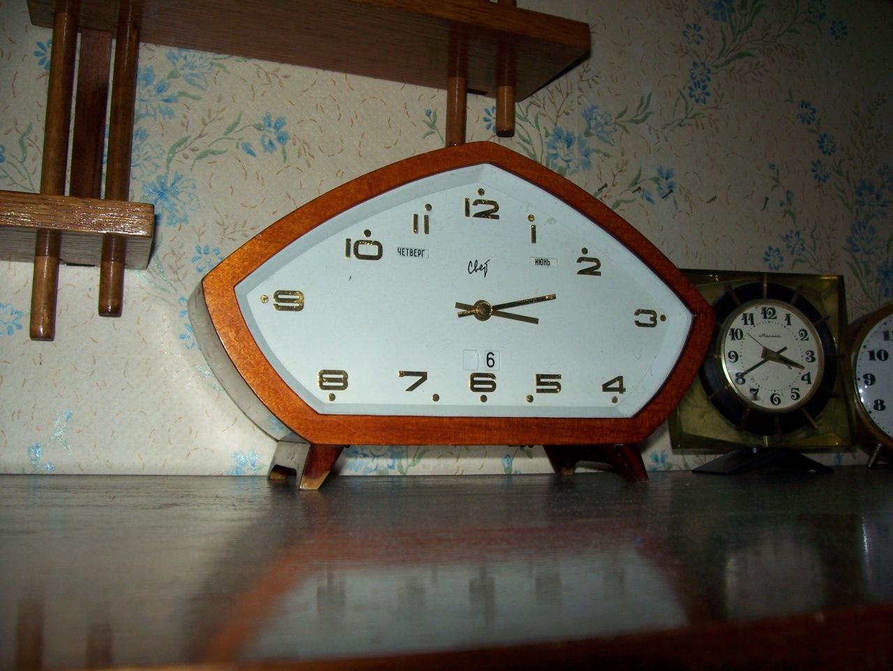

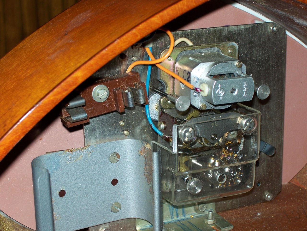

Пополнение

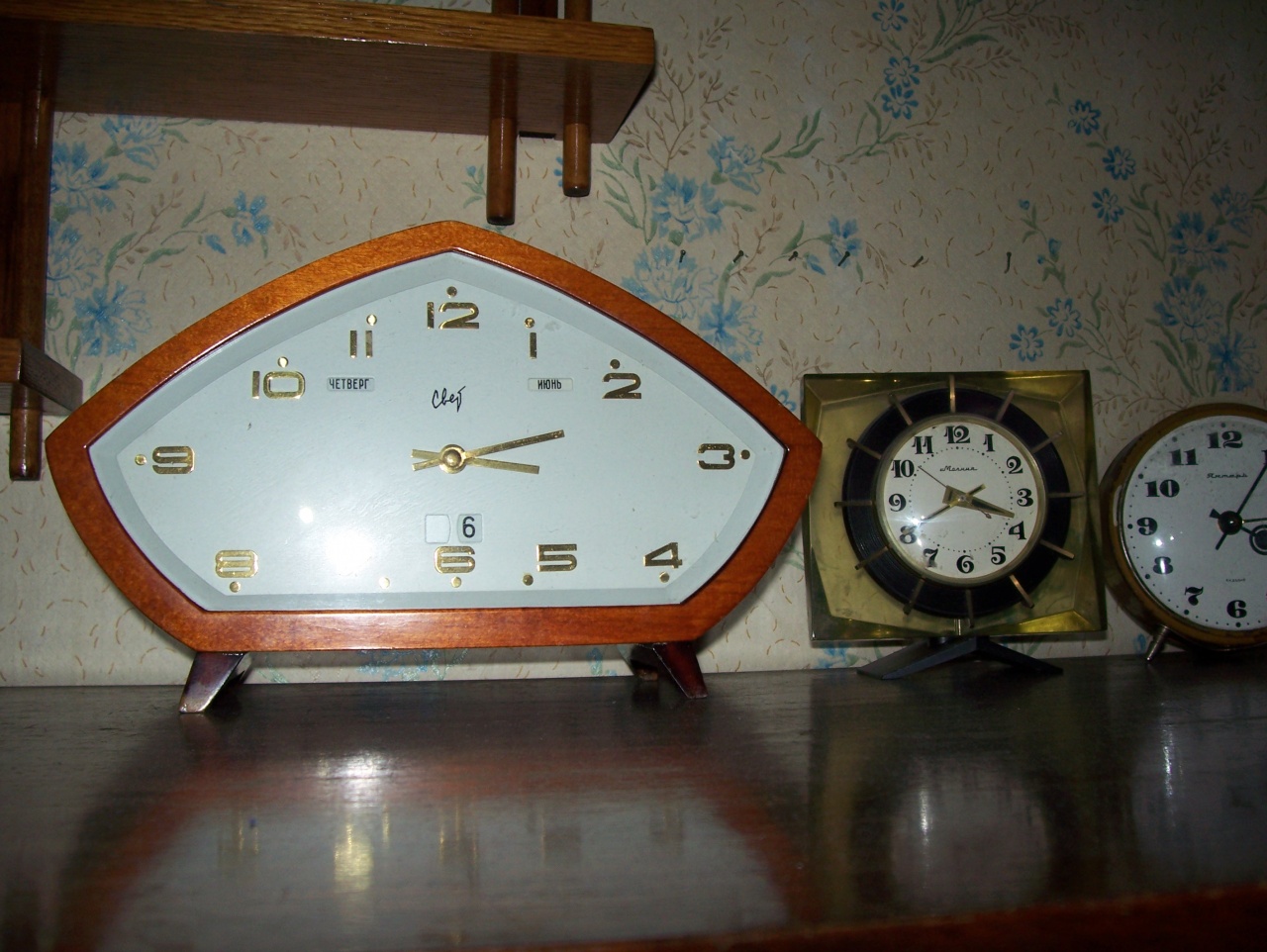

К Энергии добавился Свет. Энергия Света получилась Купил Свет ещё зимой в Риге, но долго не получалось привести в порядок. На ход поставил один мастер, проблему с календарём решил другой.
Честно говоря, дизайн Энергии ярче, мне больше нравится. Стильно и гармонично. Но Свет тоже пусть будет для компании

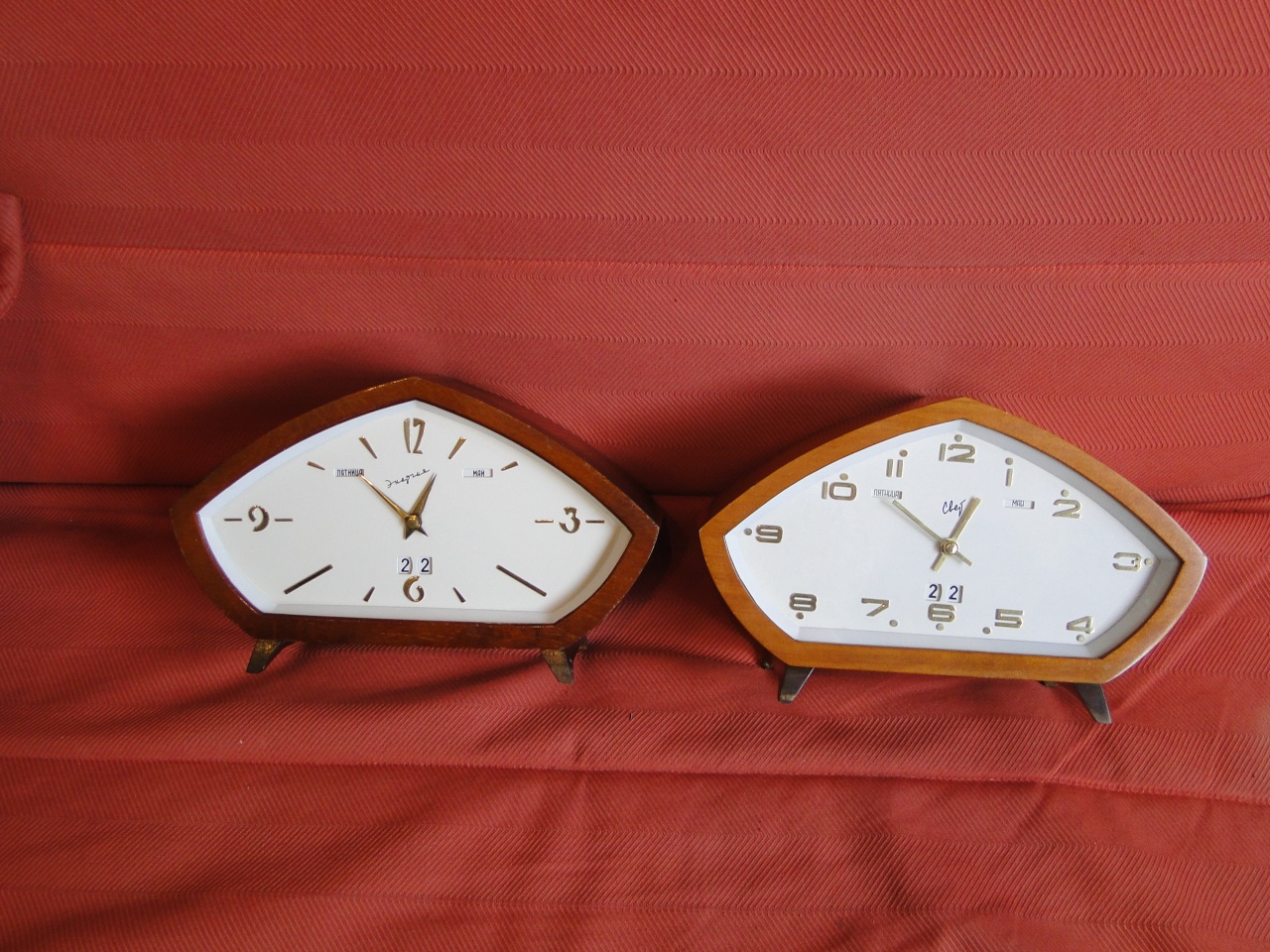

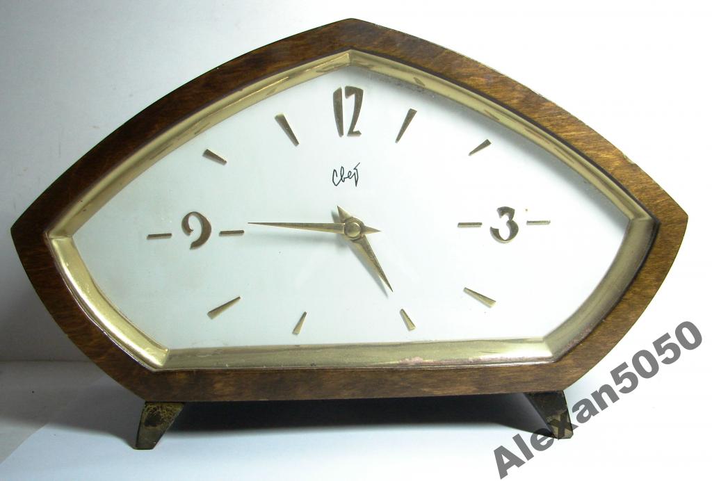

Добавлю, что существовал ещё один вариант циферблата, у "Света" первых выпусков. Вот фото с Молотка таких часов 1964 года, причём это редкий вариант без календаря.

Раньше не замечал, что в посте №64 часы с таким же циферблатом... Правда, там обычный вариант с календарём. Интересно, кто спёр цифру 6 на тех часах, фото которых я нашёл?

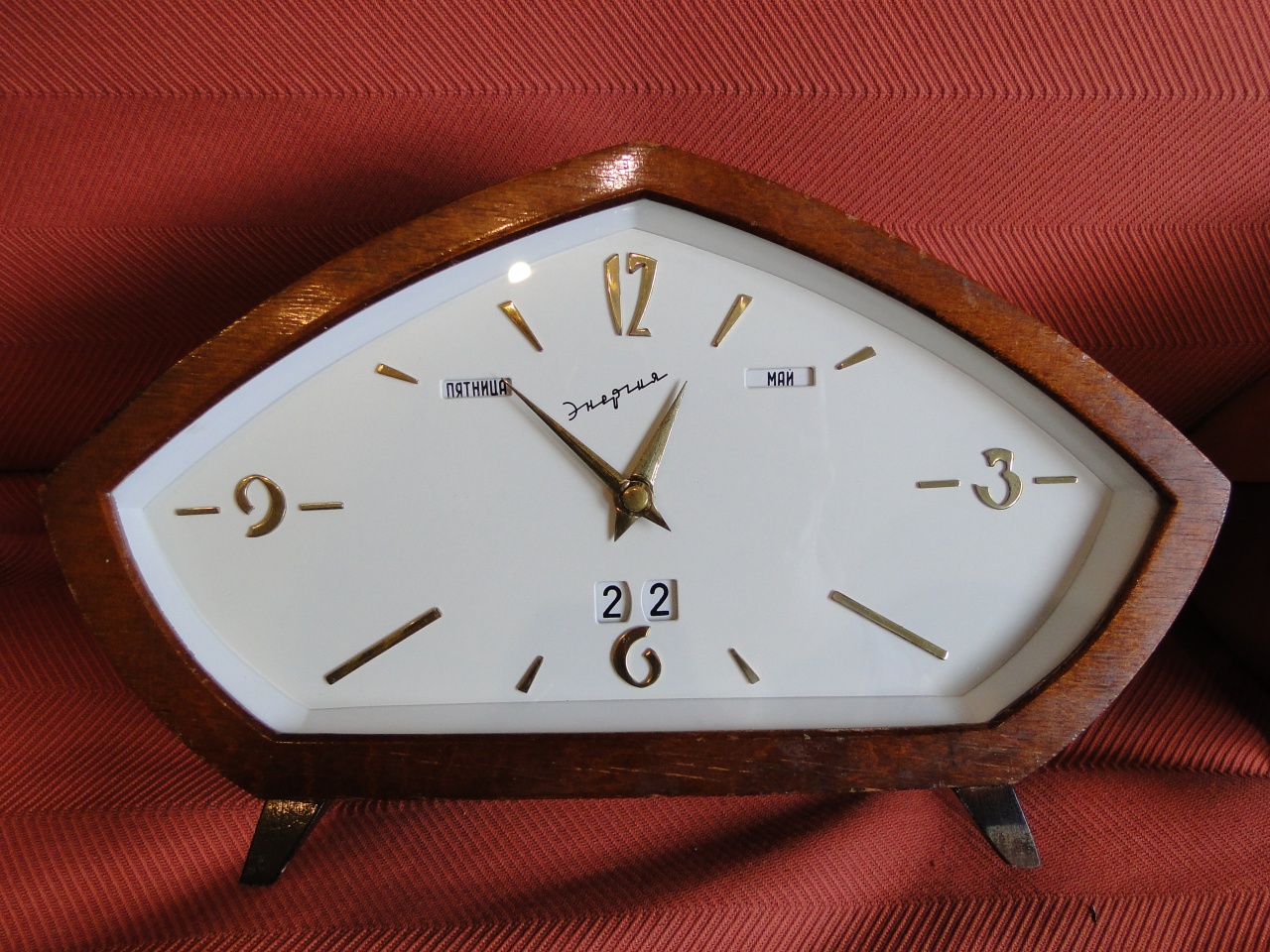

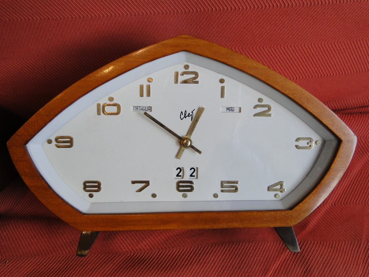

Готов продать вот такой экземпляр
Они кому-то интересны?
географически СПб

Сообщение от oleg5520 Посмотреть сообщение
географически СПб
Фото не видны.
И такие объявления лучше размещать на маркете
http://forum.watch.ru/forumdisplay.php?f=174
