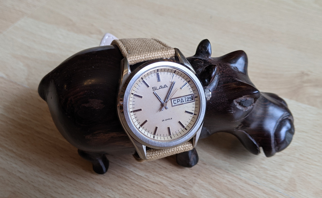

Я тоже подумал про барабаны, но ведь при откручивании головки, вал начинает выходить из корпуса и ремонтуар переключится от завода к переводу стрелок? Может я и не прав - дайвер не доехал пока. Да и откручивать ее каждый день как-то неправильно.
С датой и днем недели все просто: если много надо щелкать, то можно крышку открутить и рычаг нажать. Если раз в два месяца дату переставить на день вперед, то можно за счет быстрого перевода, как на 2414 сделать. Щелкнуть календариком на 12, откатить на 9, снова щелкнуть на 12. День недели при этом не меняется.
Пока что марьяжнул "мусорную" котлетку славы в обычный китайский корпус. Осталось календарик латинский поставить и секундную стрелку заменить.
