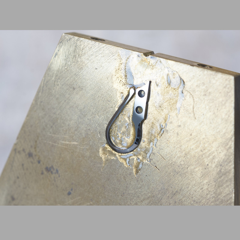

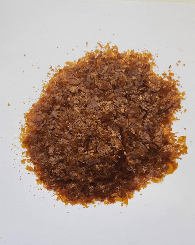

Для закрепления колес при полировки использовал шеллак в хлопьях.
Нагреваю пластину горелкой ложу хлопья, они расстают и на них ложу колесо.
Возникает следующая проблема, шеллак как "запекается" стаёт очень тёмный, и как подгоревший.
После полировки, отмыть его с колеса нереально.
В спирте на сутке оставлял не отмокает.
Кто как борется с этой проблемой?
Когда-то Алексей мне скидывал фото, как он это делает.
На фото деталь закреплена прозрачной субстанцией, которая совершенно не похожа на тот шеллак, что использовал я.
Фото ниже прилагаю.
Вот такой у меня шеллак.
Заранее всем спасибо за ответы.

У шеллака низкая температура плавления, если его перегреть он деградирует и превращается в нечто, напоминающее пластик.

Сообщение от Romarogoza Посмотреть сообщение
Всем добрый день.
У меня отбеленный шеллак, он достаточно прозрачный сам по себе. И да, шеллак очень не любит перегрев. Если перегреть, то он становится темным и хрупким. Работая с шеллаком нужно научится его не перегревать.
