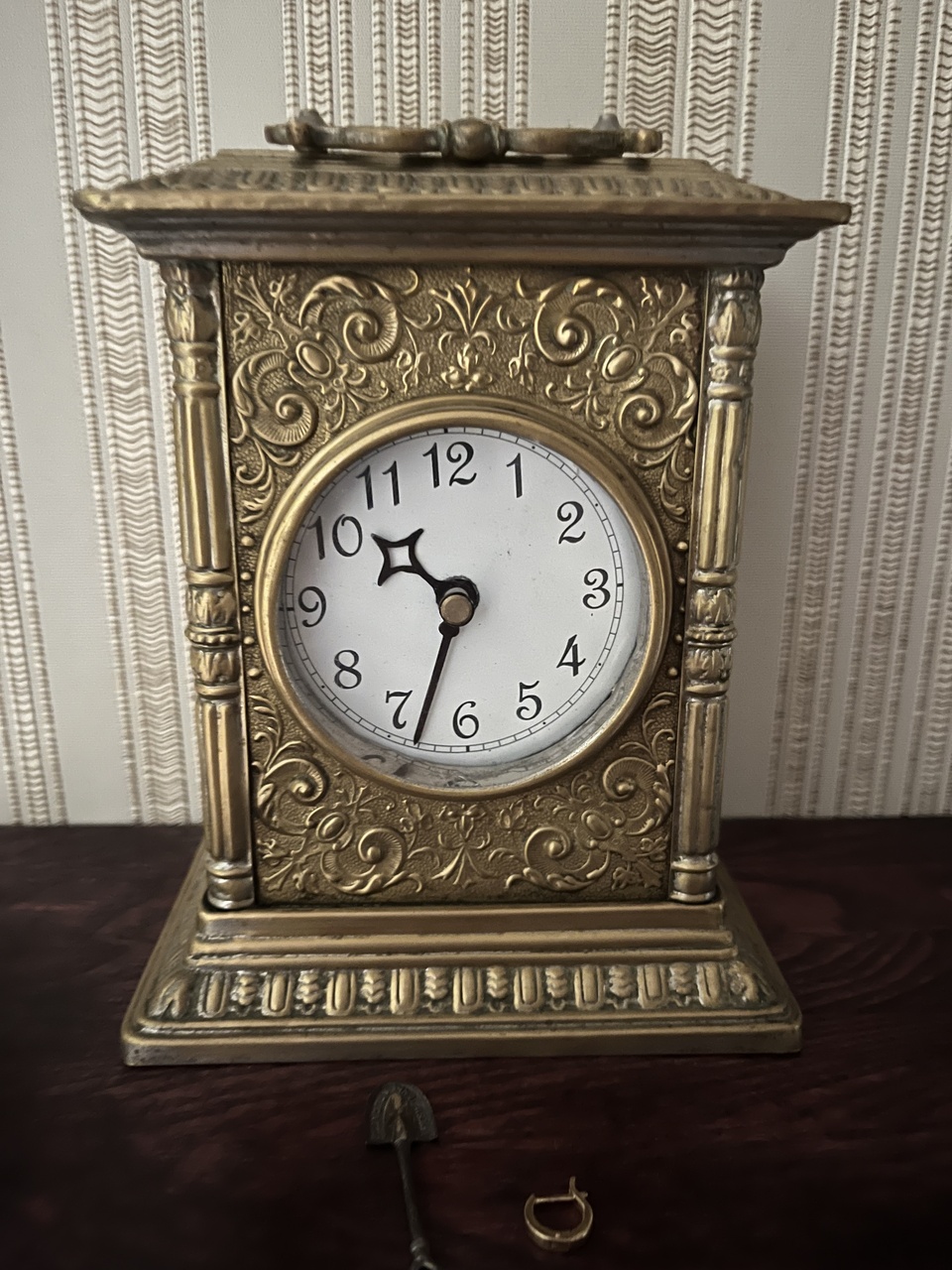

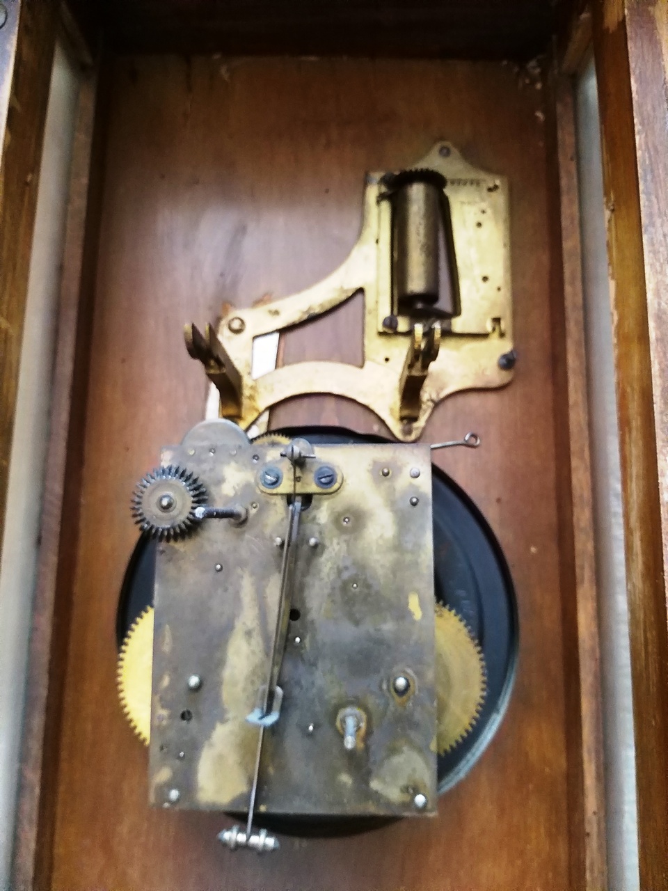

Вот такие часики взял позавчера с земли на польской барахолке.
По корпусу всё в комплекте, потеряна музыкальная гребёнка с "голосами", буду искать.
Полагаю что такие гребёнки делались по одному шаблону, (тональность пластин)?
Тогда поиск не будет долгим.

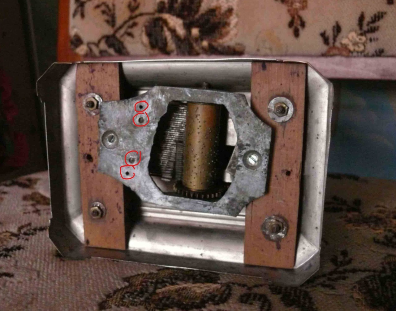

Митрич, поздравляю! На будильниках тоже гребенка на 2 винта, так что может даже есть шанс подобрать. Не думаю, что они все одинаковые, производителей было масса.

Тоже поздравляю с находкой! Огорчу вас, найти точно такой-же и поставить не получится, гребень дорабатывался строго к тому валику к которому он изготавливался. Это как у музыкальных часов, все клавиши пронумерованны, переставишь хоть одну и сдвиг язычка будет уже даже на 1мм например, мелодия нарушится. Такой-же принцип и здесь. Остаётся только искать целый музыкальный мех.
Для примера у меня есть 2 одинаковых мех-ма музыкальных от karl jopse uhrfabrik. у одних гребень изношен, попытался поменять местами и не вышло ничего, как не близнецы вовсе.

Думаю всё-таки что набор тональности нот (гамма) должен быть одинаковый, а мелодии менялись за счёт размещения иголок на барабане.
В качестве примера часы с четвертным боем и разными мелодиями.
Набор стержней не меняется (по тональности), а разные мелодии получаются за счёт смещения барабана с иголками.
В любом случае, долгими зимними вечерами будет чем заняться.

Тут важна не тональность, а шаг гребёнки.

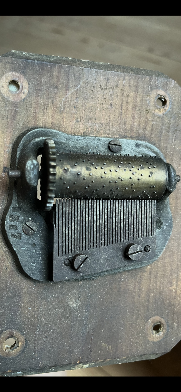

Здравствуйте, Сергей Дмитриевич.
Согласен с предыдущими ораторами, проще найти машинку а сборе от старого будильника.
Мне как-то в нагрузку досталось вот такое чудо, без механизма и циферблата в жутко ржавом состоянии, но с целой машинкой. Я его оттер, воткнул туда кварц, циферблат (из горячей эмали, кстати), позанимался (фигней) со стрелками…
Так это чудо и тикает. Мех там беспонтовый, даже связываться не охота.
А музыкальная машинка валяется. Играет какое-то тру-ля-ля. Мог бы отдать, или поменять на что-то вкусное, но Вы ж далеко.
