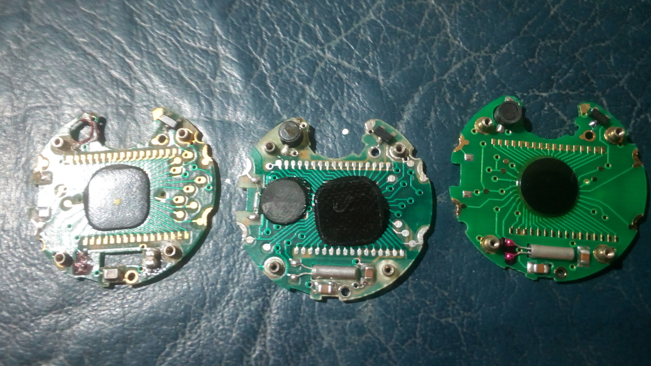

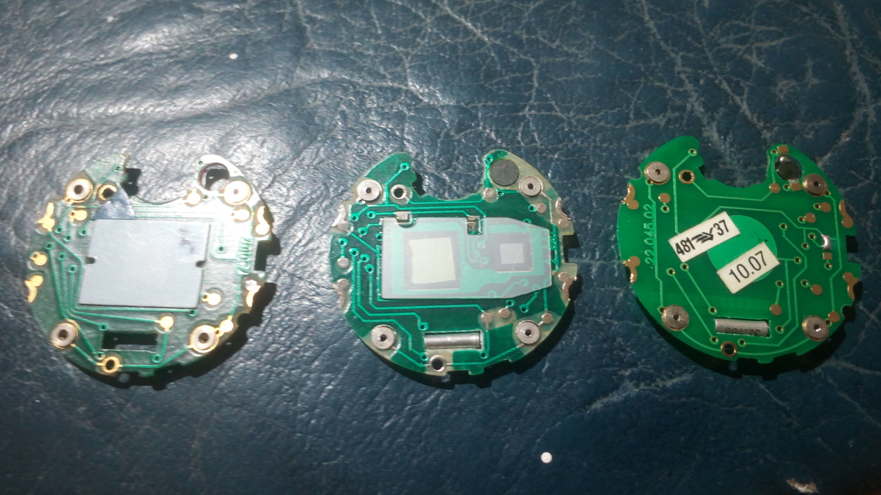

Просто серия чн53 новая.а вот электроника 53 старая.потому и подумал,что в чн53 нов модуль китайской сборки.
Сфоткаю вечером советск и кит модуль и постсоветский/докитайский/=переходный.и увеличенные цифры сделали на чн52,53.относительно малых в э52 ,53.а в чн54,55 высоту цифр не увеличили,а сделали сегментики потолще и вместо подчеркивания дней недели на индикаторе сделали высвечивание дней недели.
ЧН0х тоже изменили высоту цифр относительно ранних моделей.но все индикаторы старые/новые подходят по разводке контактов.да и не найти теперь почти индикаторы старых образцов.
Вот на перв фото модуль постсоветский= переходный.
Советский сделан так же,но чип закрыт голубенькой или белой непрозрачной подложкой и все печатные дорожки покрыты Au.
Кит модуль абсолютно другого исполнения.на втором фото кит.правда от чн77,но видно китдизайн .
На третьем фото чистый советский дизайн.желтые контакты.
ID:	3231450   Нажмите на изображение для увеличения

Вот по порядку :
1.э52 СССР.
2.э55б СССР+>>>Беларусь.
3.ЧН55 Беларусь Китай дизайн.
