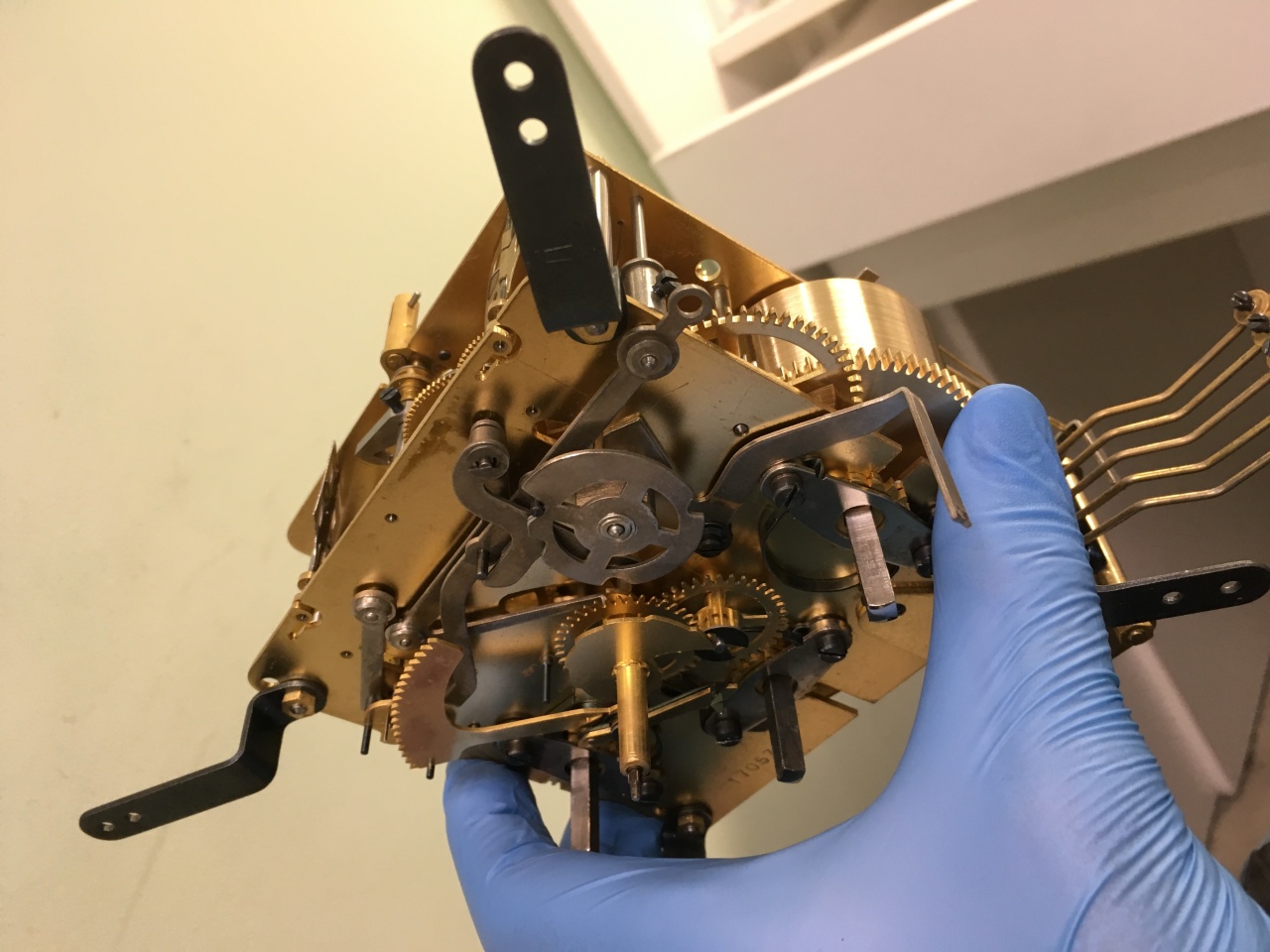

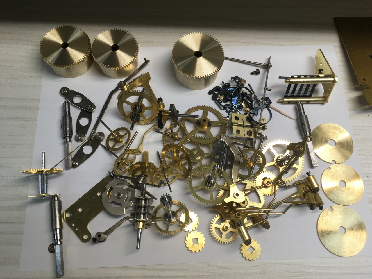

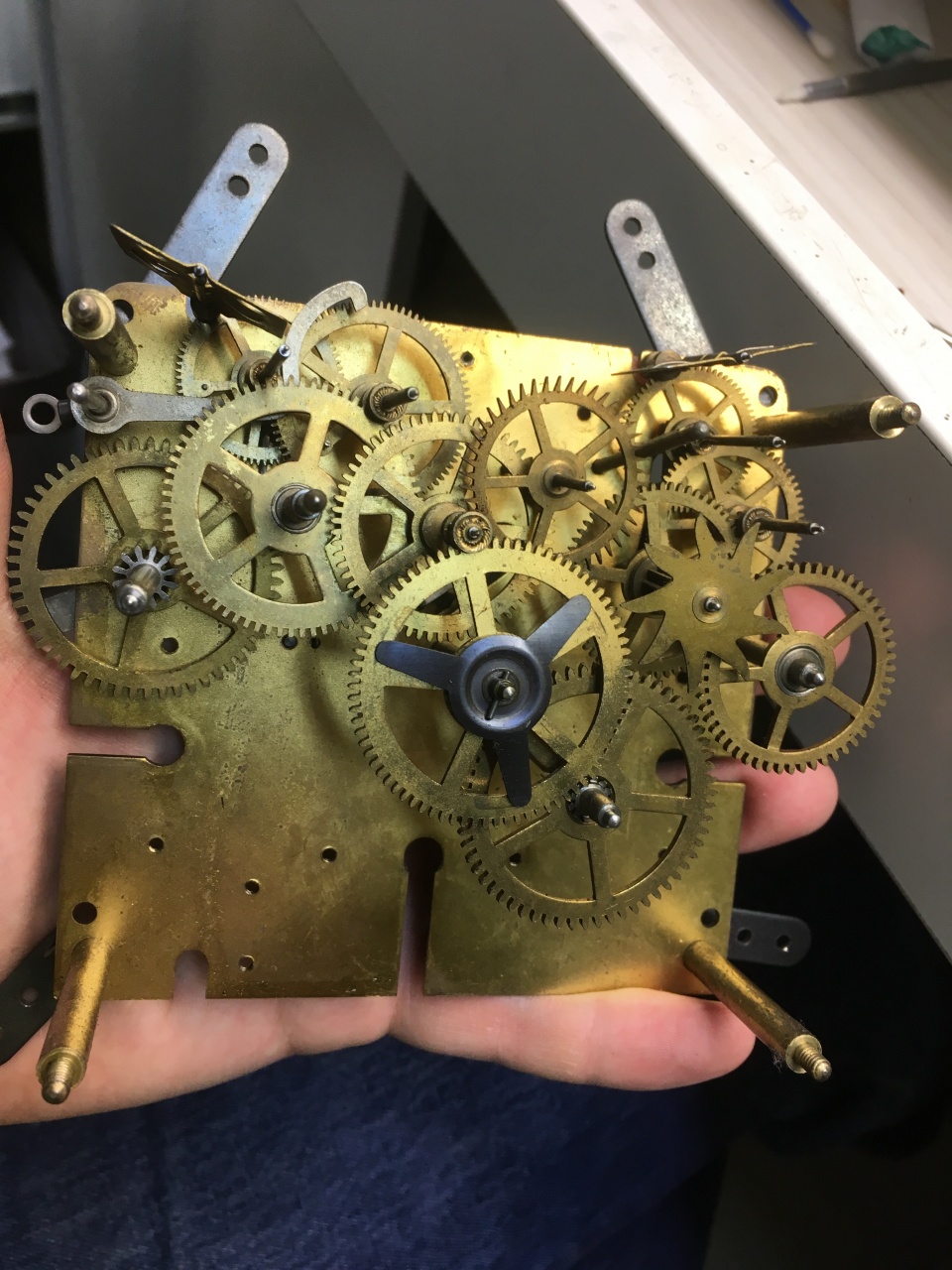

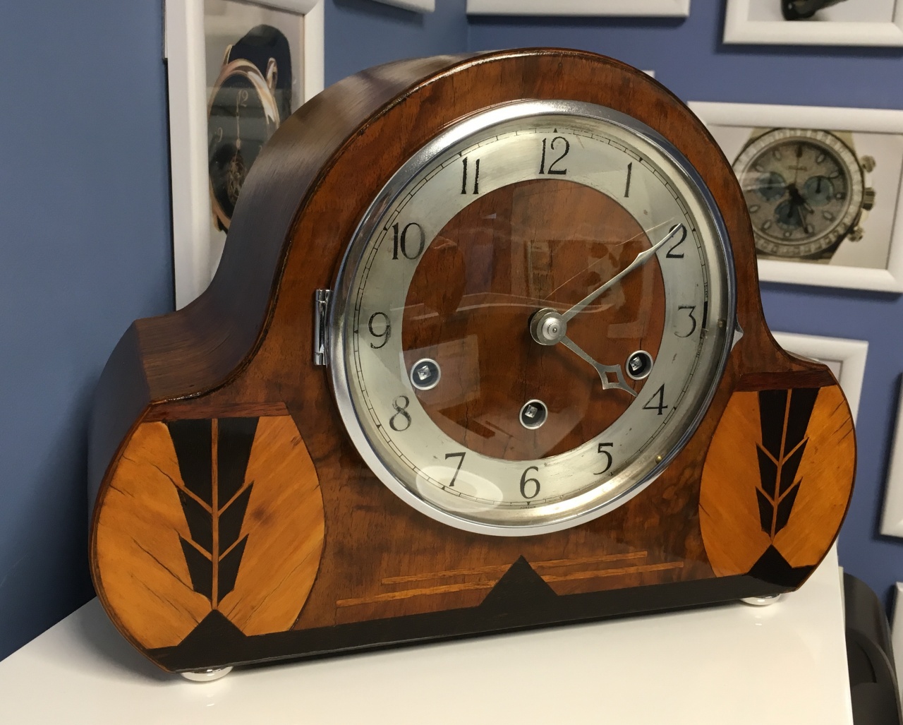

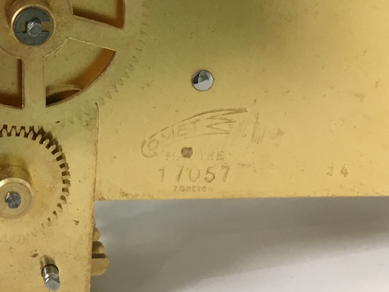

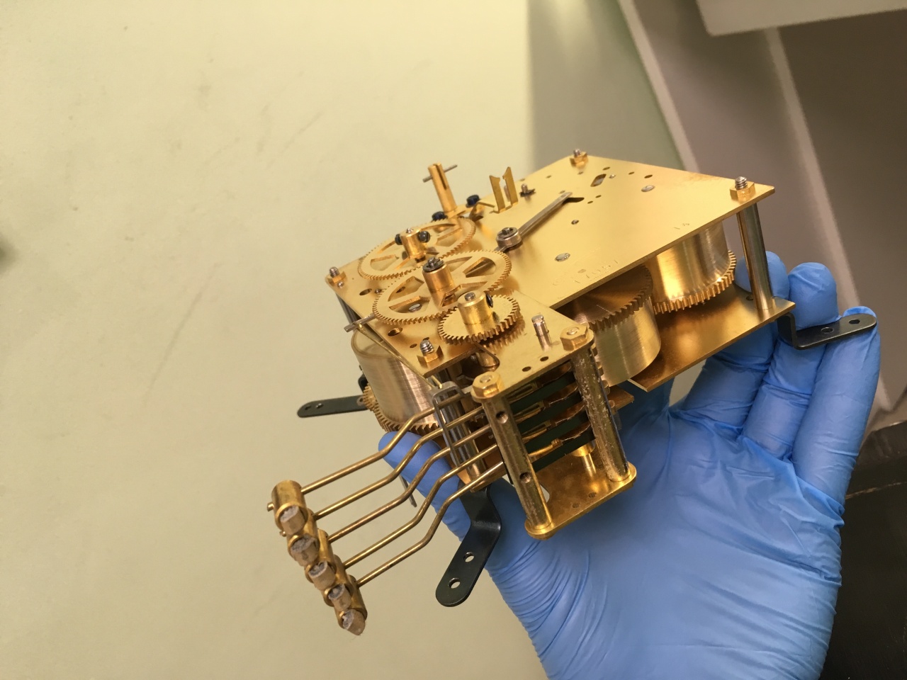

закончил такие каминные четвертнушки
"Comet" Mauthe для английского рынка

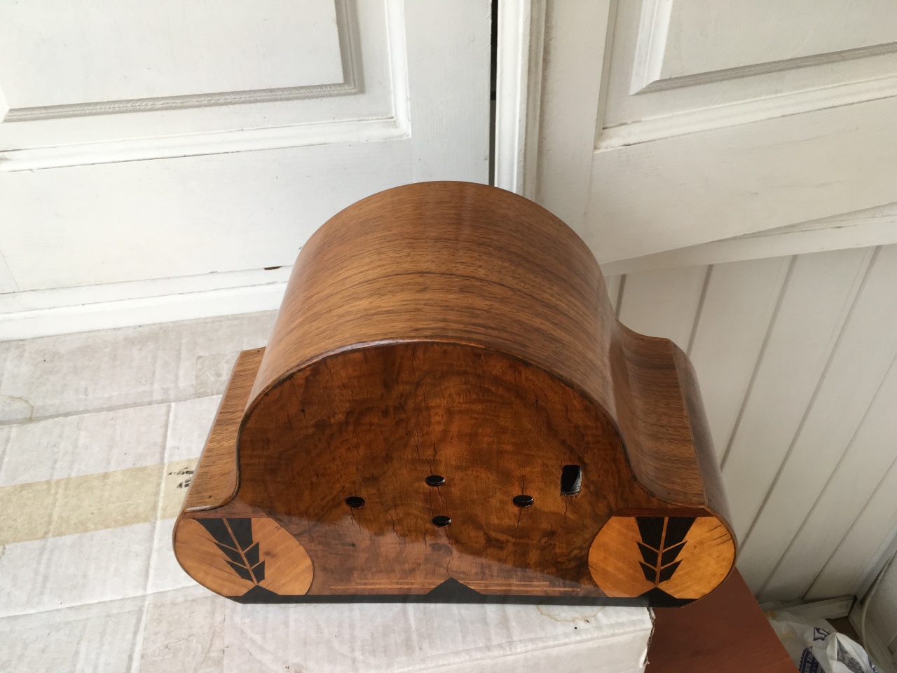

корпус подклеивал, щели между пластинами шпона в инкрустации заливал расплавленным воском, покрывал шеллаком, потом полировал автомобильной полировочной пастой

механизм частично на цельных, частично на цевочных трибах, сделан хорошо и был без выработок, кроме анкерной скобы, которую я сместил вдоль ее оси, чтобы зубья работали по неизношенному участку

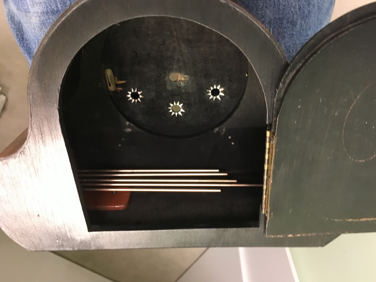

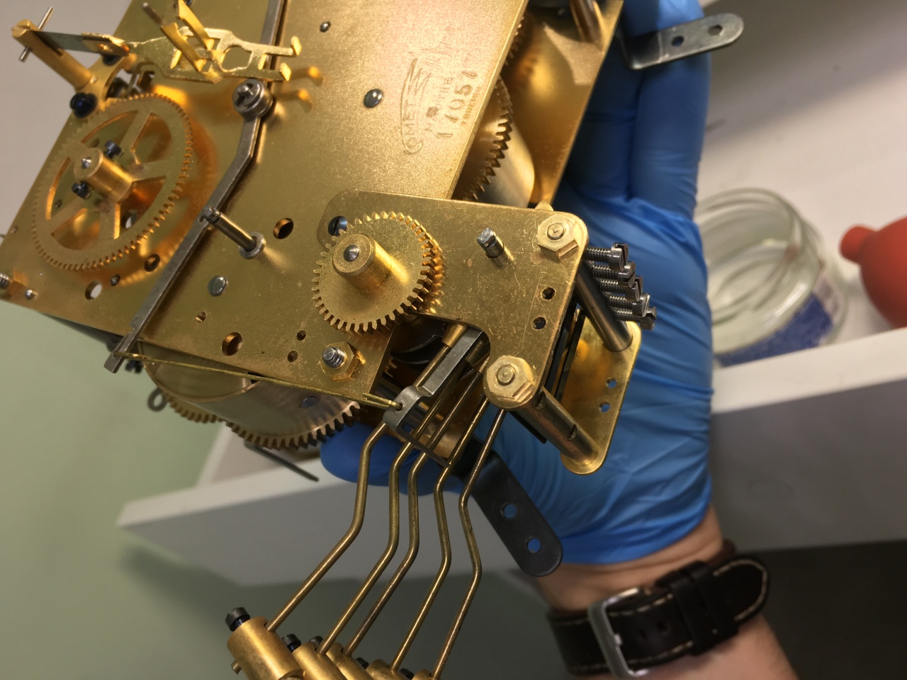

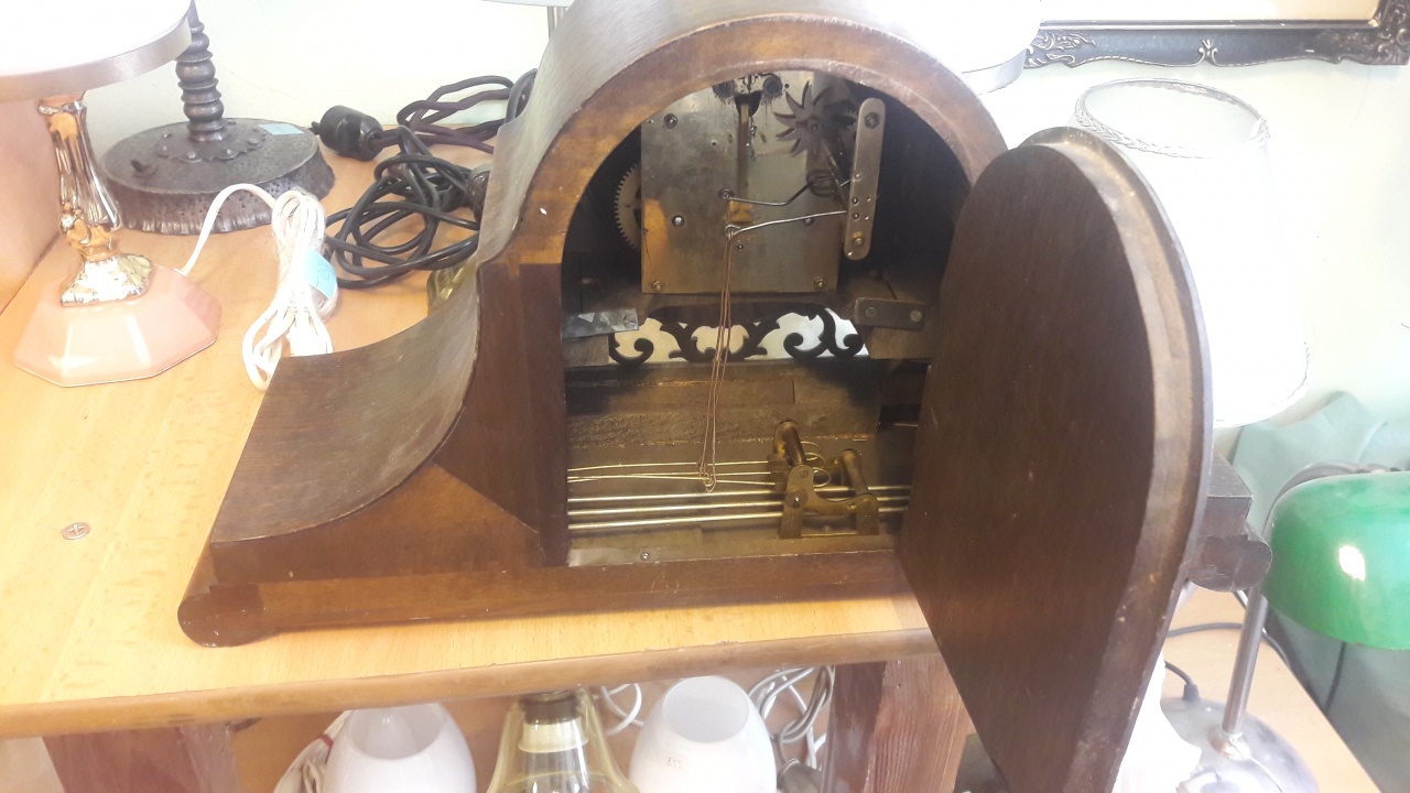

расположение молоточков, выступающих за боковой габарит механизма, позволило разместить в компактном корпусе более длинные гонги, звук мне нравится, механизм боя очень тихо работает и не жужжит во время боя

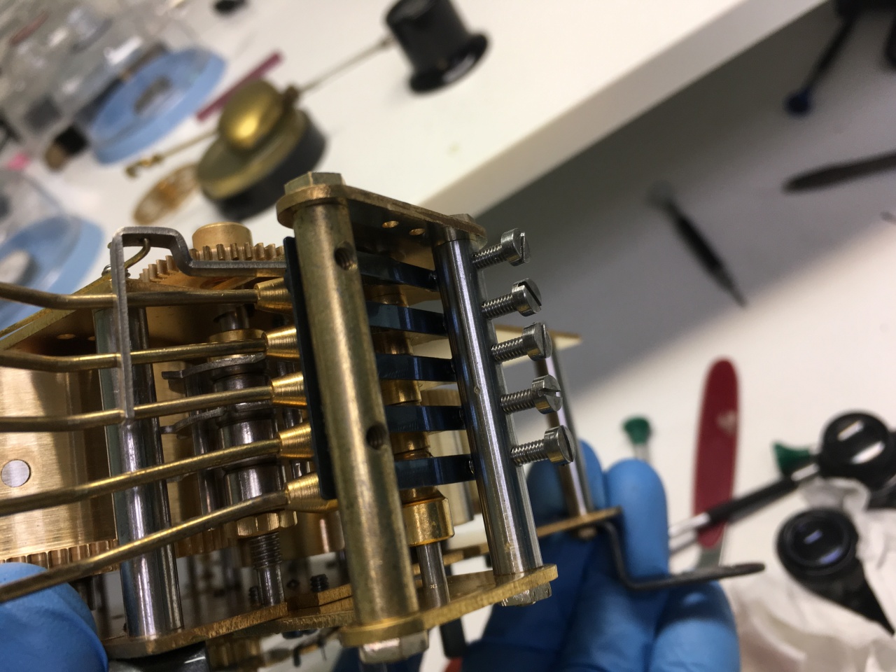

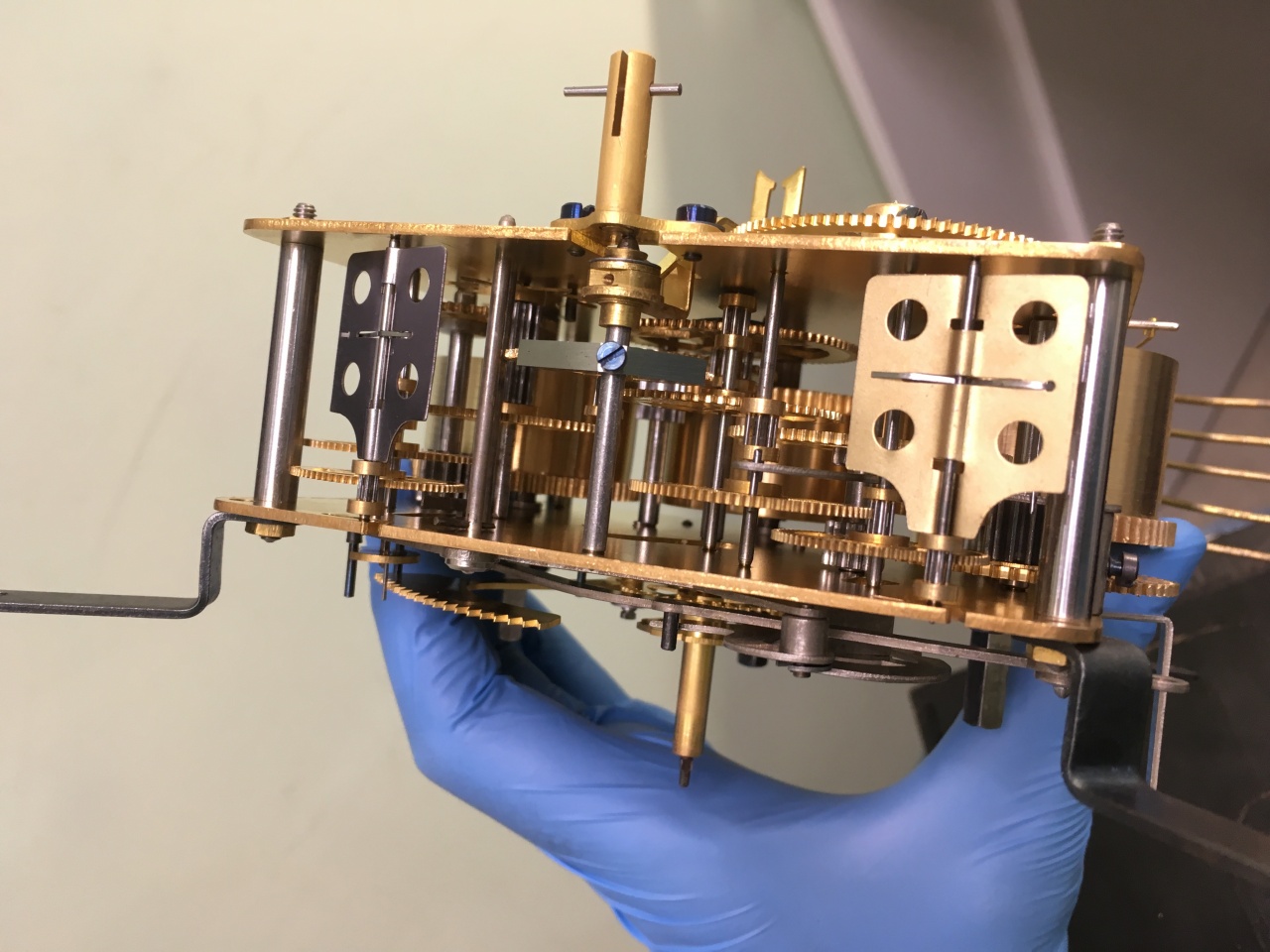

мне не нравилась большая громкость боя, поэтому я разместил под каждой демпферной пластиной по регулировочному винту, чтобы уменьшить угол подъема молоточков и уменьшить громкость

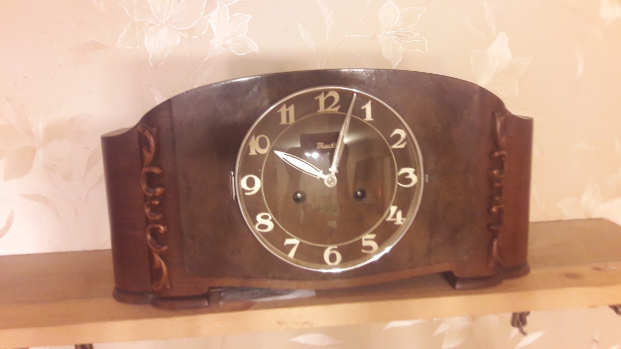

Mauthe - моя любовь))) работа пооведена большая и результат впечатляет. Но вы радикально за красивый бой боретесь...
Это мои:

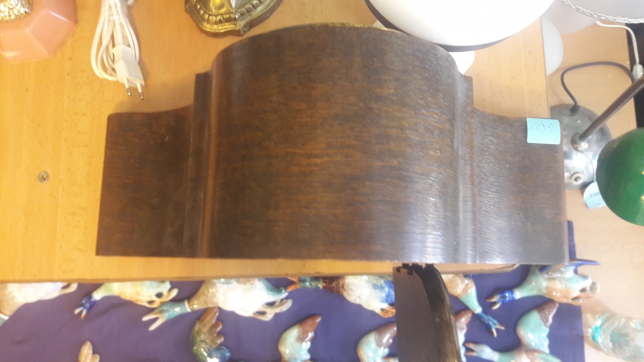

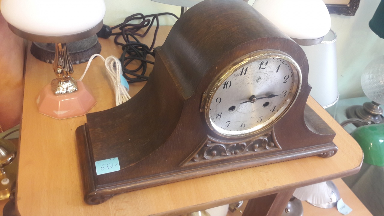

Сегодня выдался свободный день в Праге. Прошелся по антикварным магазинам, в самом центре конечно все очень дорого, хотя можно и поторговаться, а вот подальше от центра есть интересные предложения. Попались каминные часы по хорошей цене и сердце дрогнуло. В общем купил Юнганс, 650 крон.
Из минусов - стрелка сломана и нет стекла. Поправимо. Корпус крепки, шпон на месте. Я думаю, производство - 30е годы.
Несколько фото:

Красивые
Люблю форму "шляпа Наполеона"
Механизм на полочке, как в серьёзных часах
Стекла нет это не беда, главное что безель есть
Корпус в хорошем состоянии, можно оставить как есть

Мне пока только предстоит полюбить такой дизайн))))
Но, конечно, меня очень привлекло окошечко, через который виден маятник.
