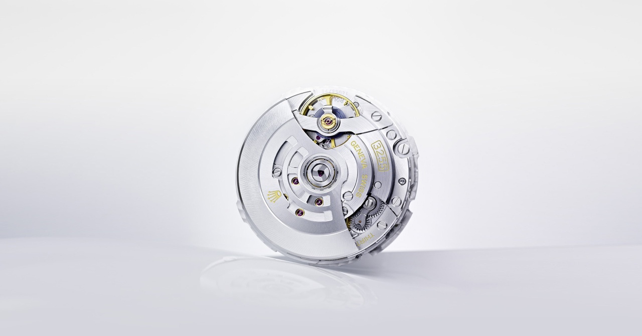

Думаю пора тему переименовать, рассматривать: Калибр 3255 (Rolex) VS Калибр 8500/8507 (Omega).
Почитал я про новый 3255, достойный ответ Ролекса.

3235
Сообщение от vizas Посмотреть сообщение
Вы наверное имели ввиду калибр Ролекс 3235 который пришёл на смену старой доброй лошадке 3135???
