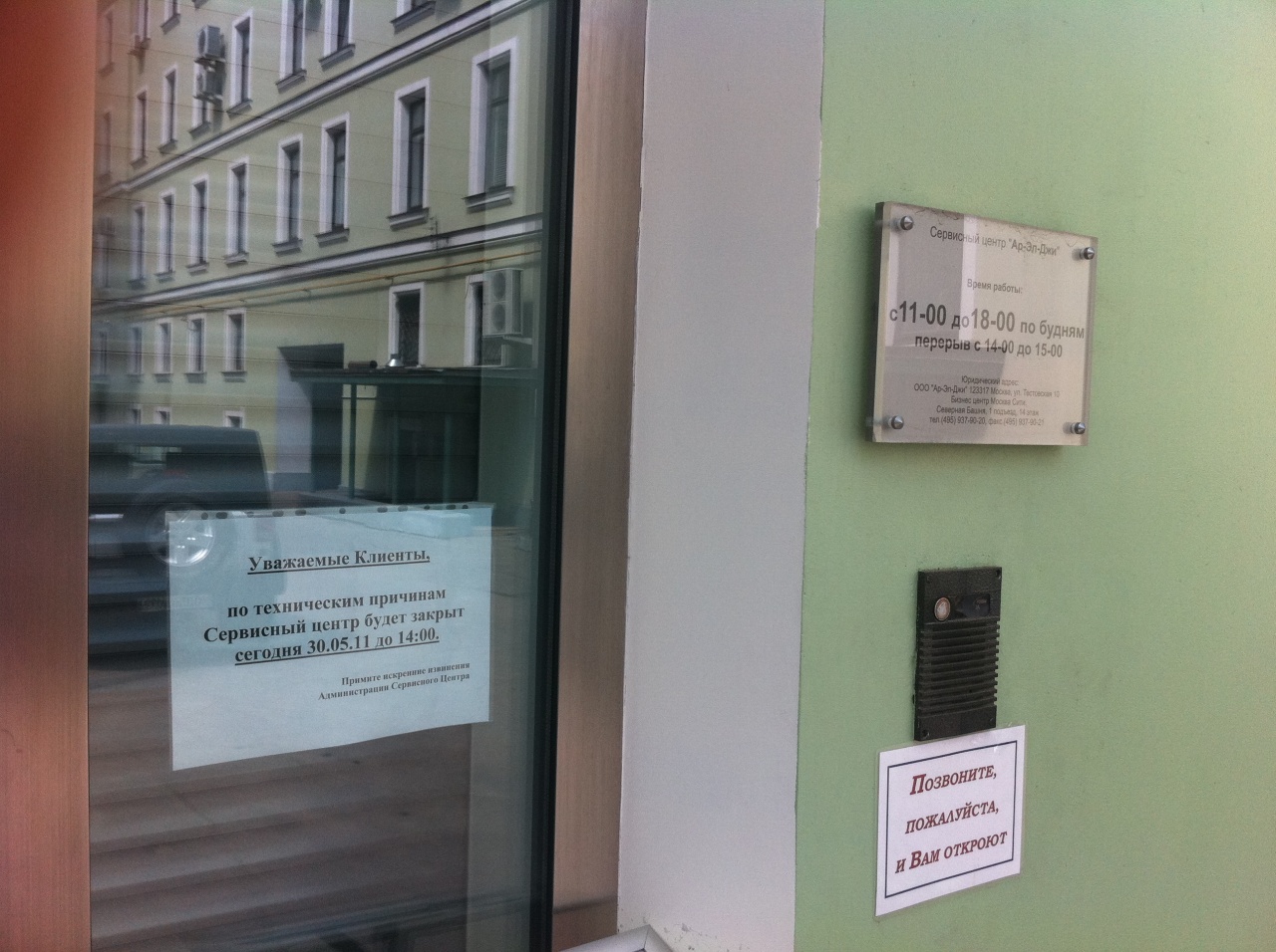

Российский сервис, бессмысленный и беспощадный
А если учесть, что обед там с 14:00 то вообще смешно получается.
В общем с горем пополам забрал сегодня свои часы.
По моей просьбе дали копии результатов тестирования на точность и герметичность.

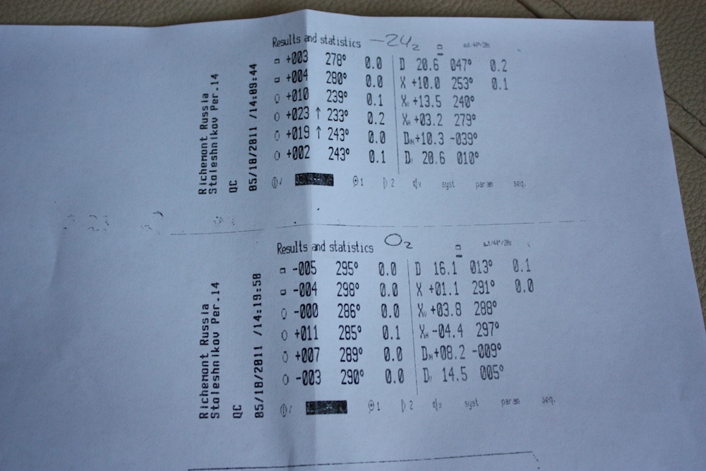

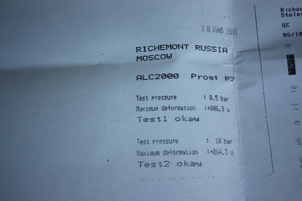

После сервиса обнаружил несколько пылинок под стеклом,
думаю отнести им, что бы убрали
Результаты тестирования выкладываю, пусть выскажутся спецы, в сервисе сказали, что теперь все в норме, хотя насторожило, что часы с водозащитой 300 М проверили только до 100М
"Обновление корпуса" видимо заключается в протирке его салфетками типа CapeCode, т.к. царапины на которые они ссылались, отказывая делать по гарантии, остались на месте
ps
часы - базовый ПАМ на Юнитасе

Стандартное оборудования для проверки водозащиты в мастерских до 10 атм. Разброс по точностям великоват (замеры проводили при полностью заведенной пружине и через 24 часа).
