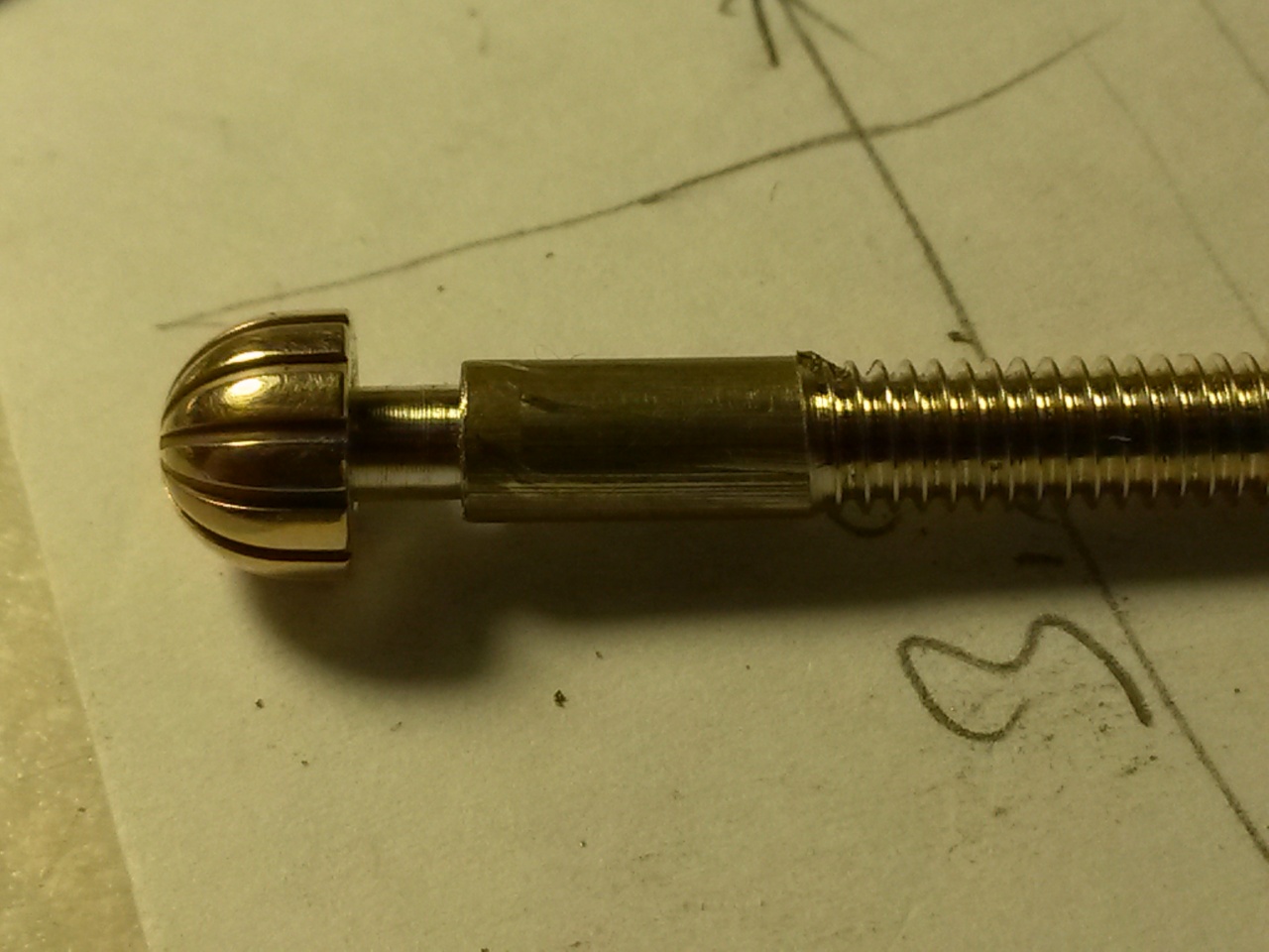

Graf Graf вне форума
Регистрация: 11.04.2010
Адрес: Беларусь Минск
Сообщений: 1,344
Сказал(а) спасибо: 895
Поблагодарили 2,490 раз(а) в 703 сообщениях

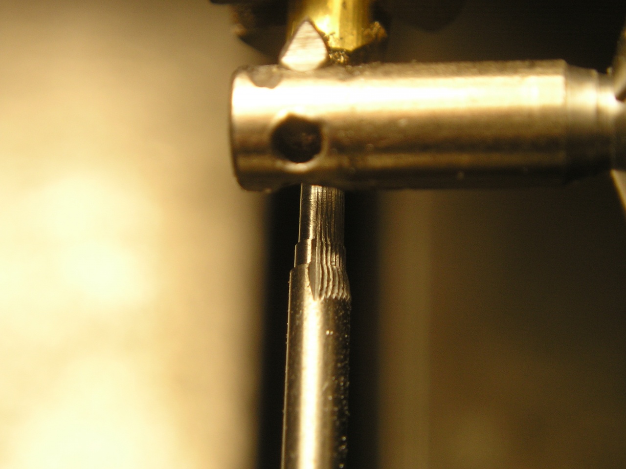

Сообщение от nevenbekriev Посмотреть сообщение
значит трудная задача только то, что по болгарский (от немецкий) называется "шлиц"?

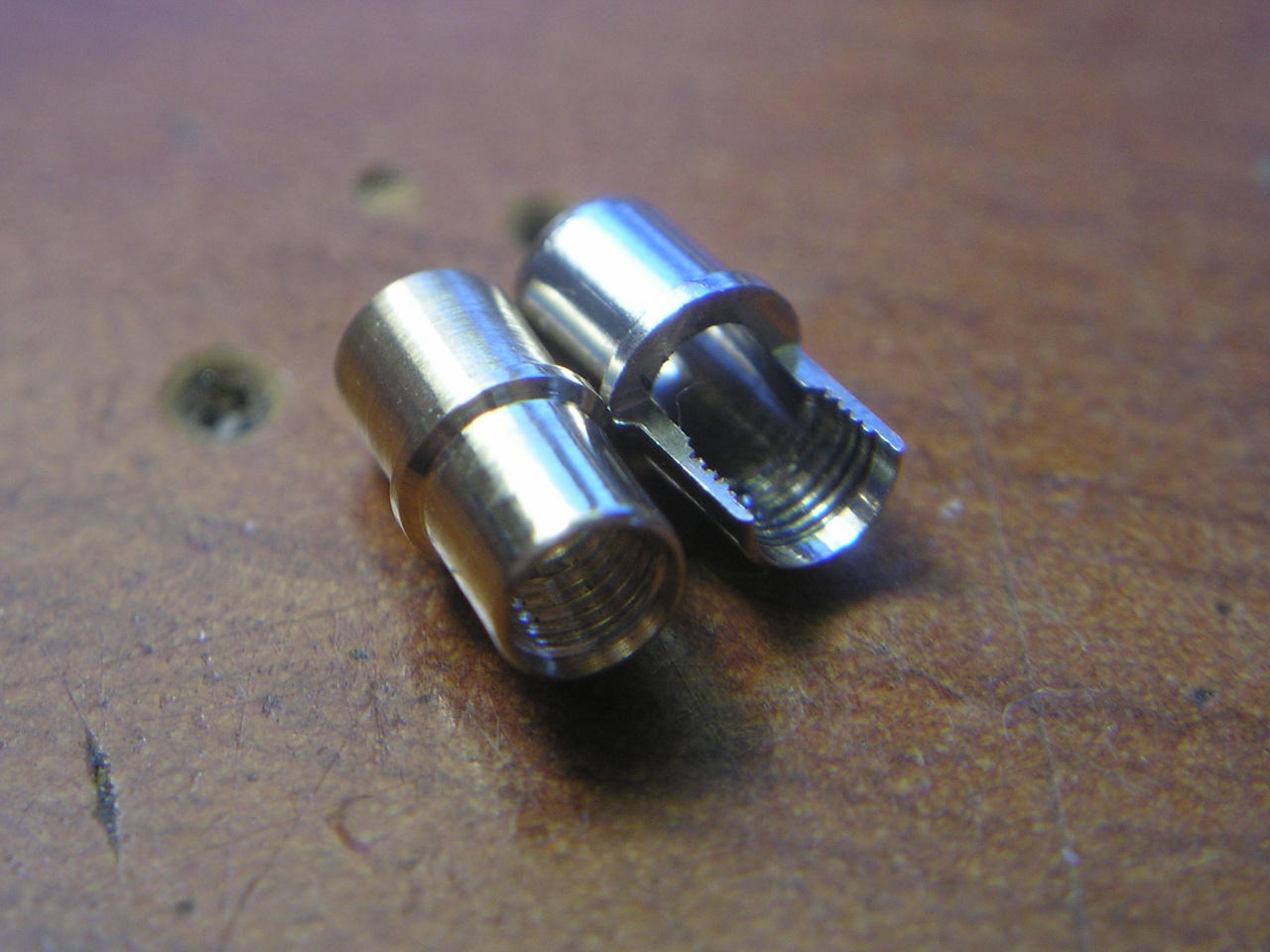

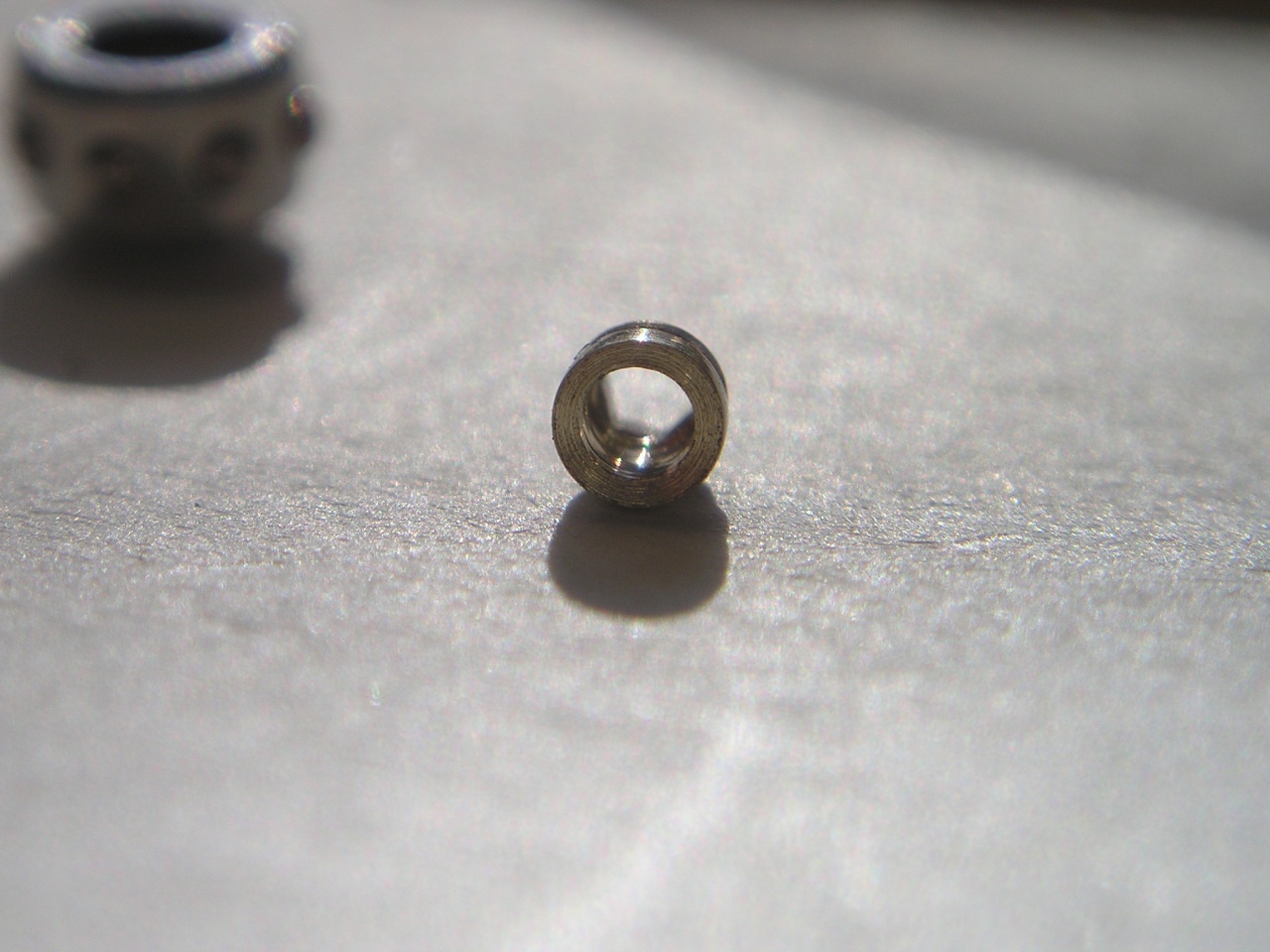

Шлиц я выдолбил, предварительно изготовив специальный инструмент. Только вот кромка уж сильно тонкая остаётся, поэтому я перешёл к стандартной схеме, сделал шестигранник.

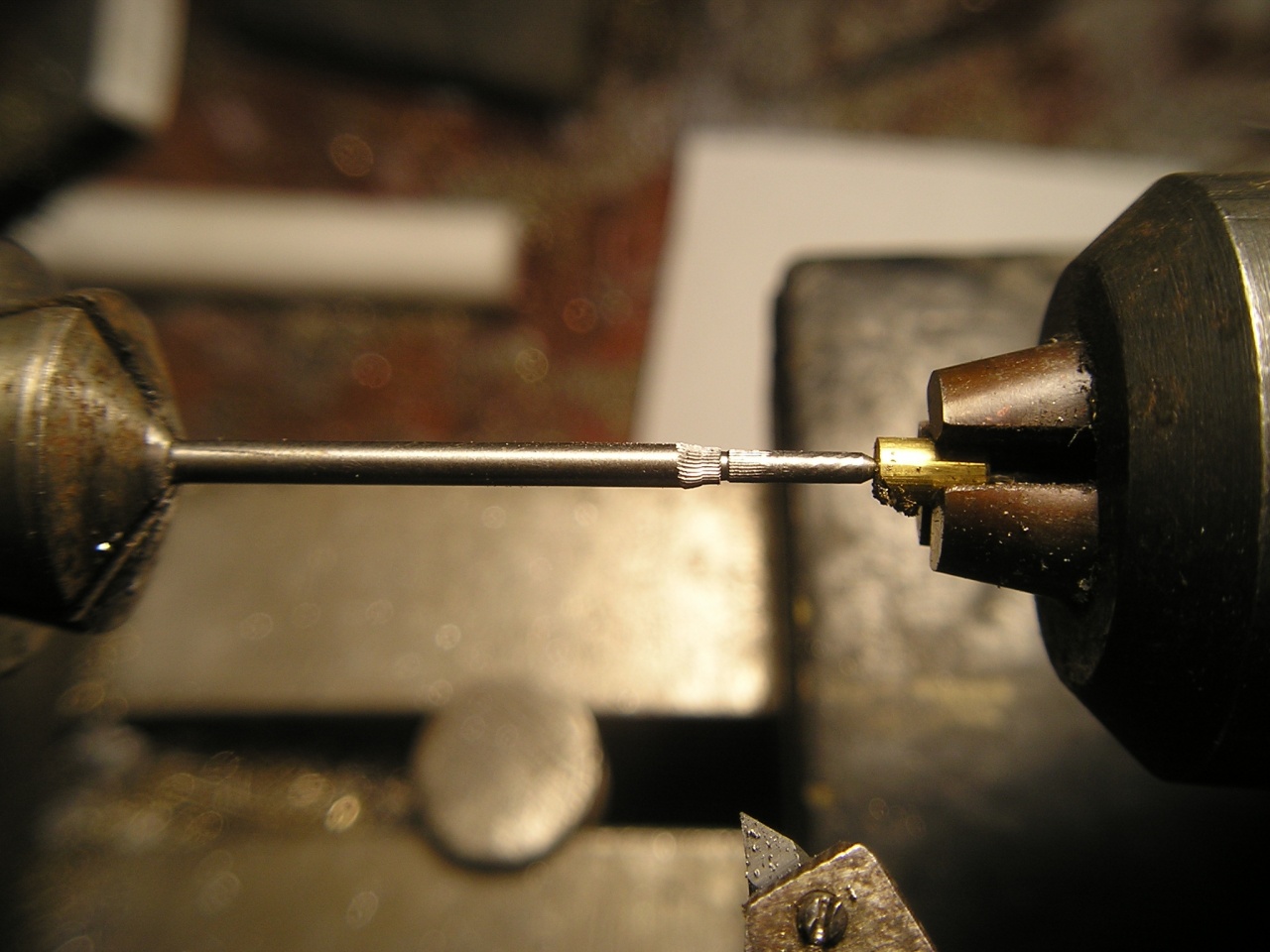

Вот ещё снимки нашёл.
ID:	1519155   Нажмите на изображение для увеличения

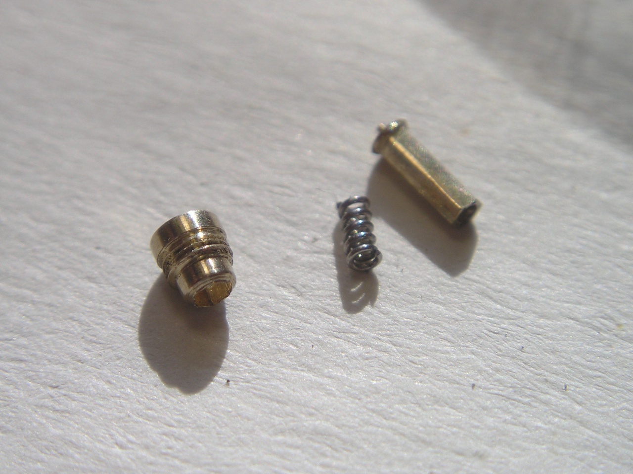

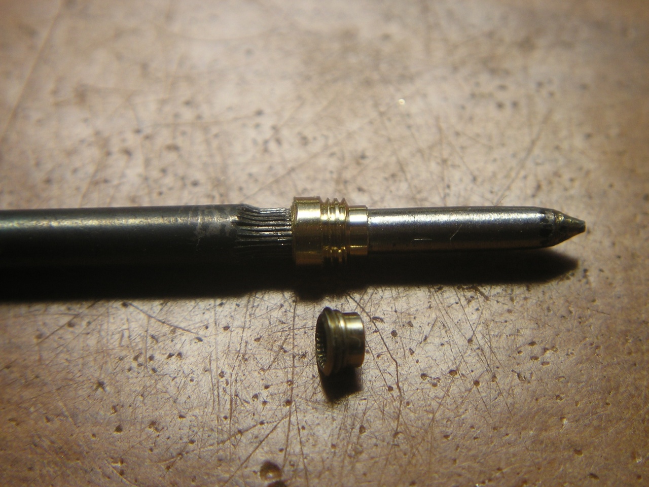

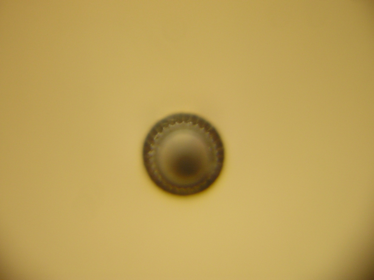

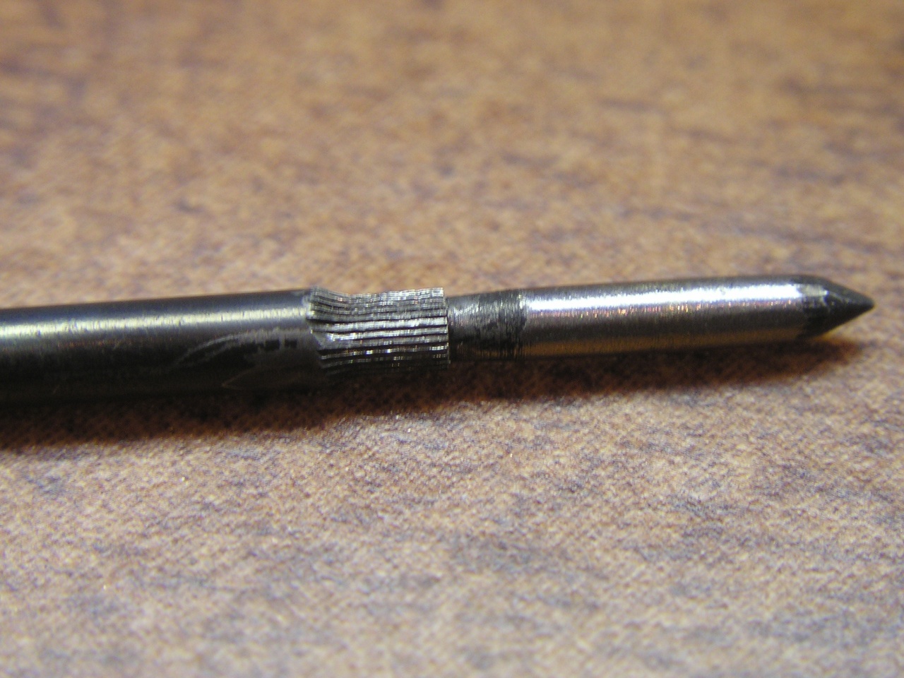

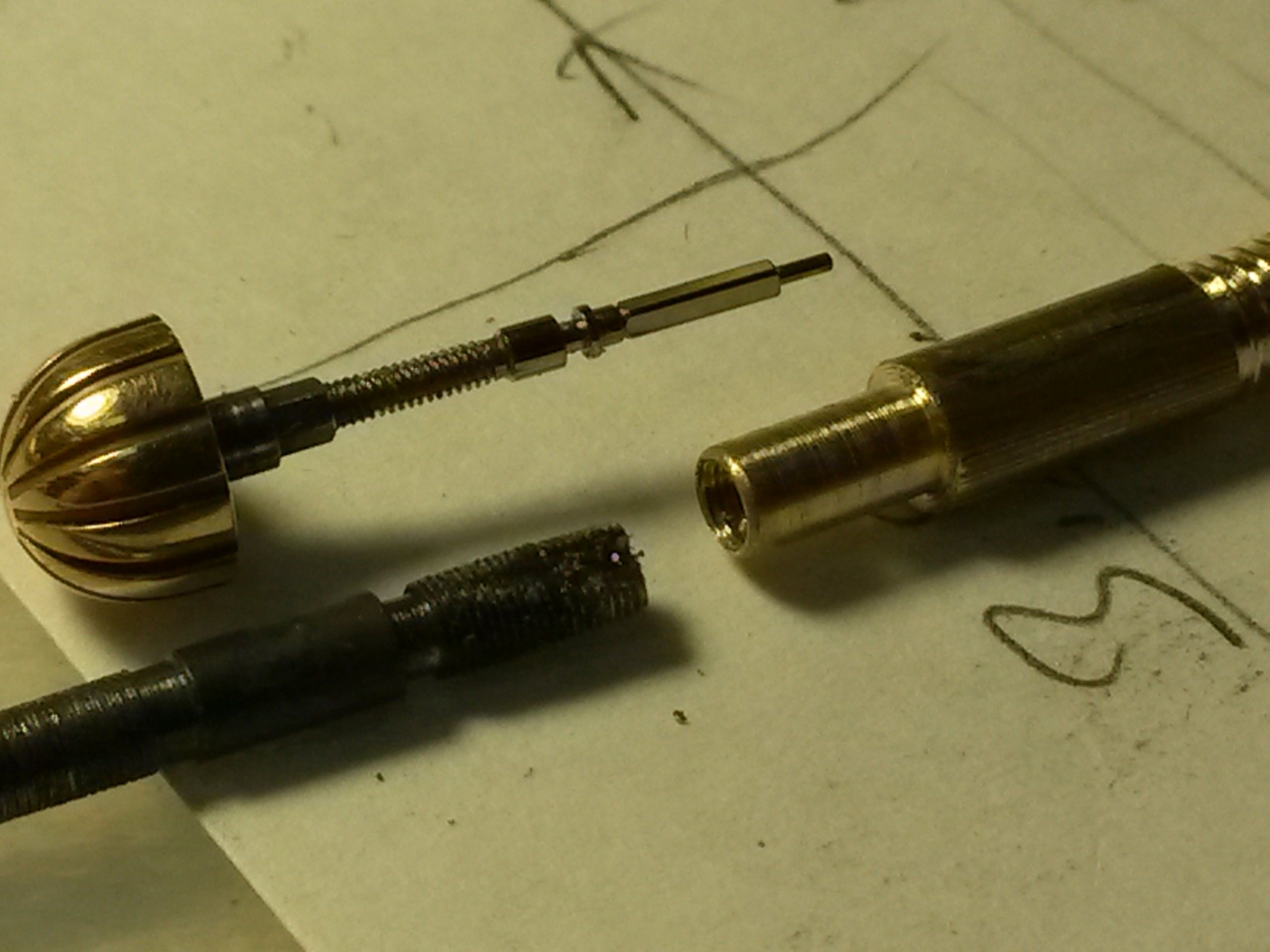

Вот так я разбираю головку для ремонта.
ID:	2181318   Нажмите на изображение для увеличения
ID:	2181319   Нажмите на изображение для увеличения
ID:	2181320   Нажмите на изображение для увеличения
ID:	2181321   Нажмите на изображение для увеличения

Сообщение от Андрей Бабанин Посмотреть сообщение
Это если резьба целая на футере осталась.
Резьба слизывается в головке почему-то всегда, но несколько витков остаётся нетронутыми у основания:
Вообще в этой конструкции резьба слизывается равномерно на втулке и головке (50/50), поэтому полная резьба на оправке неплохо цепляется за резьбу футера в головке. Пока удовалось все разбирать таким образом.

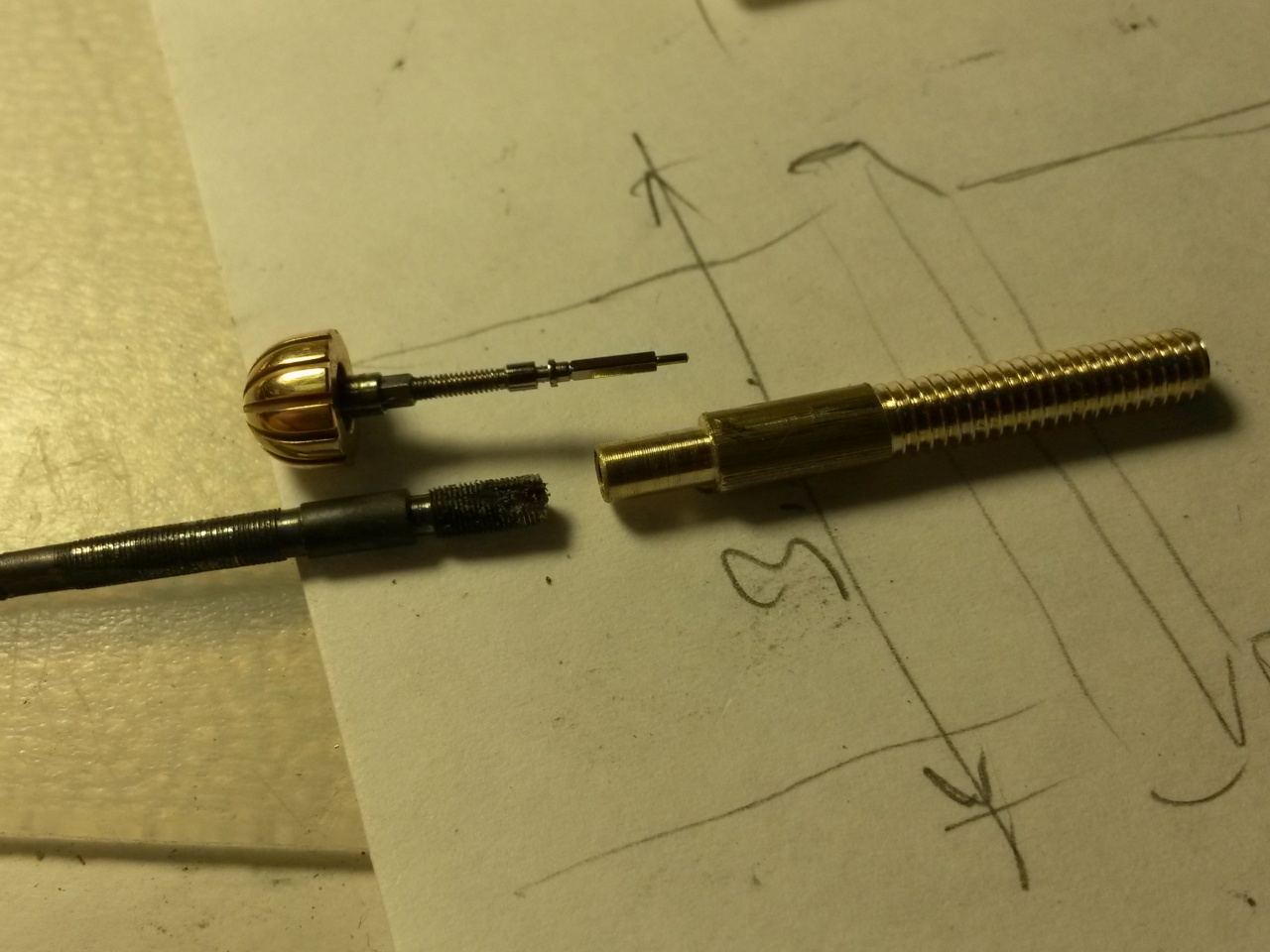

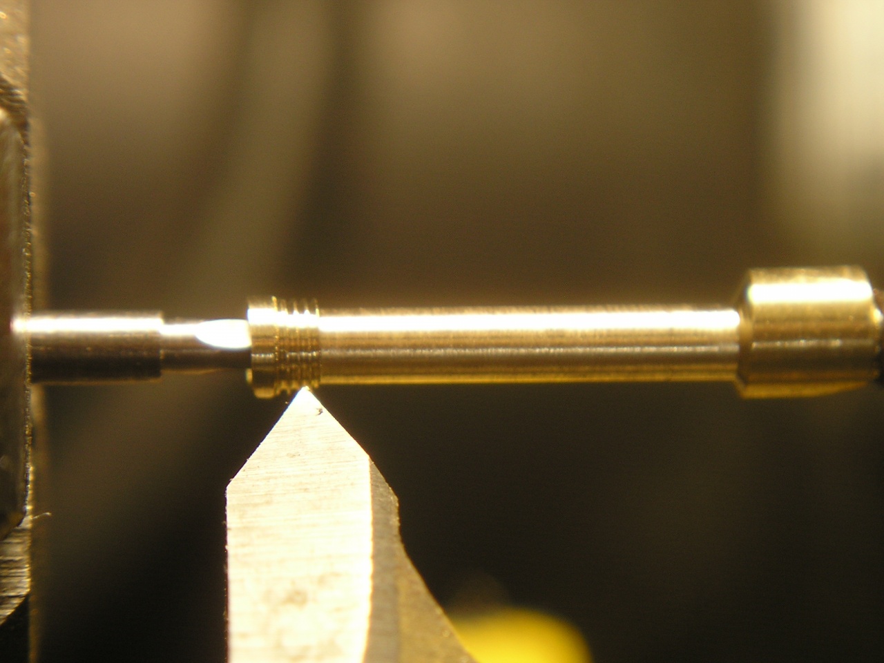

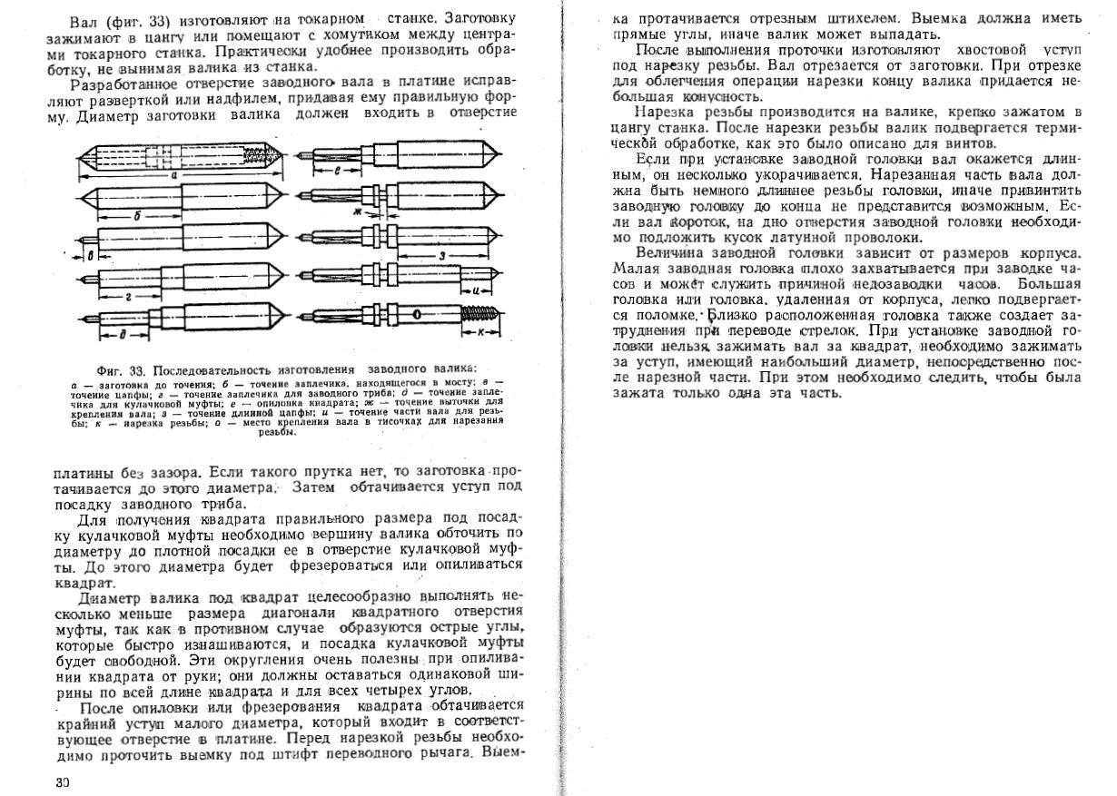

В помощь при изготовлении

Здравствуйте, всем. Подскажите пожалуйста, можно ли надёжно соединить две части заводного вала? Одна часть от старой Zentra, а другая часть от новой заводной головки комплектного корпуса? Есть какие нибудь соображения, технология такого ремонта? Спасибо заранее.

Делается стальная втулка с резьбой и соединяется. Можно выточить единую деталь - втулка, переходящая в вал с резьбой.
Это нормальная практика.
Но сейчас бы я уже заново выточил весь вал точно как необходимо единой деталью.
