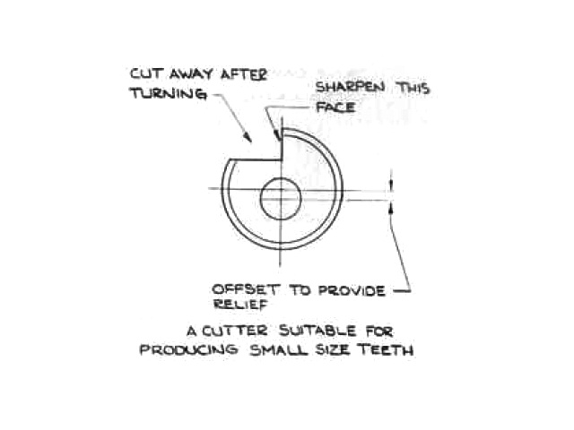

Добрый день!
Продолжаю эту тему, описывая три типа летающих резцов/фрезы.
Первые два предназначены для крупных и средних зубцов, а третий подходит для тонких зубцов, мелких часов.
Для изготовлении всех, самое подходящий способ есть использовать два приспособления от Robert Porter. Затыловка достигается с эксцентричным помещением фрезы, т.е. помещением монтажного отверстия в фрезы.
С уважением, Душан

а что на счёт скорости вращения однозубого летающего резца? на каких оборотах лучше резать латунь, а на каких сталь?

Латунь режеся легко, для нее возможно и желательно использовать большие обороты фрезы (такие, чобы фреза не разлетелась и не был перегрев и износ в ее подшипниках). А вот для стали - наоборот - обороты должны быть маленькие, нужно мазать место нарезания и подавать бавно. Сделать стальный триб при помощи летучей фрезы с одним резцом - вобщем дело проблематичное. Сталь нужно отпустить как возможно мягче, а резец должен быть как возможно твердым и прочным, лучше из твердосплава. Тоже желательно, прежде профильного резца, нарезать заготовку многозубой дисковой фрезы

а в цифрах как это выражается? желательно в оборотах в минуту.

Для стали не бльше 800 -1000, а для латуни можно 5000
