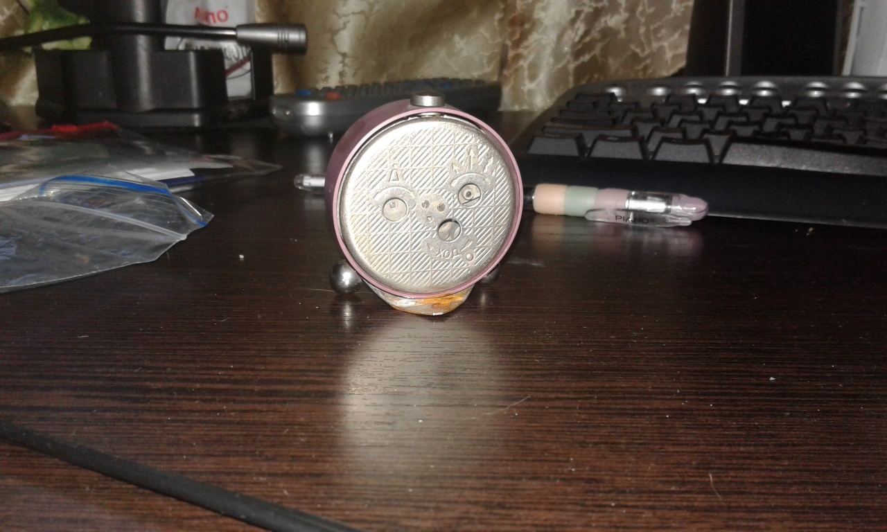

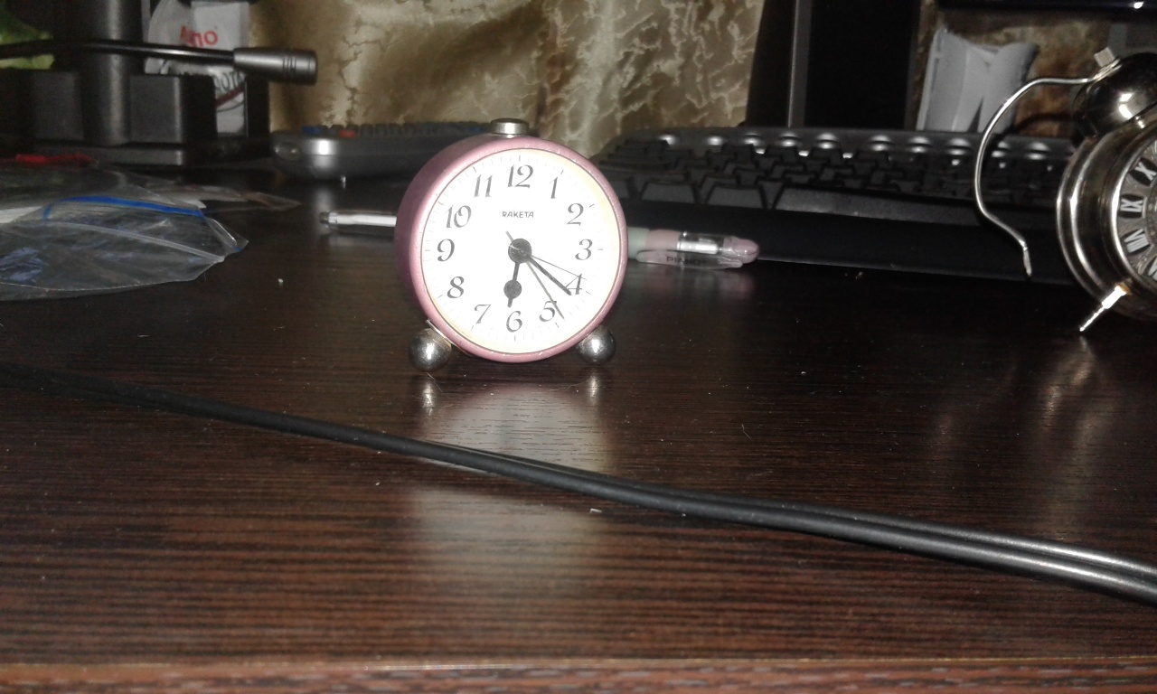

Здравствуйте! Я, можно сказать, новичок в коллекционировании "Ракет". Сегодня получила 2 долгожданных экземпляра.
Первый - экспортная 38503, в розовом корпусе. Не на ходу, требует ремонта.
Второй - 3871, ходит, но язычок, мягко говоря, неправильно повёрнут Плюс нет одного болтика, который держит ручку и колокольчик.
Уважаемые часовщики, не могли бы Вы подсказать: где искать запчасти на первый будильник? Покупать "доноров"? Чем можно отчистить с него ржавчину?
Что делать со вторым будильником? Можно ли починить язычок самостоятельно?

Тут деваться не куда или доноров искать или часовщика,у которого эти запчасти имеются.
Я, обычно прыскаю на поржавелые места ВД-шкой,затем отскребаю деревянной
зубочисткой, далее, можно слегка пройти самыми мелкими номерами,
подстёртой уже, автомобильной водостойкой шкурки,но без фанатизма.
Молоток,если у него не сломана ось,можно, разобрав узел будильника,
ориентировать в правильном направлении.
Если ось сломана, только донора искать.
Можно перебить ось с молоточка у которого обломилась верхняя часть,
но оси подходят, только от однотипных молотков.
В процессе производства было несколько типов молоточка,оси у которых не взаимозаменяемые.
А вообще, поздравляю вас, это редкие экземпляры!

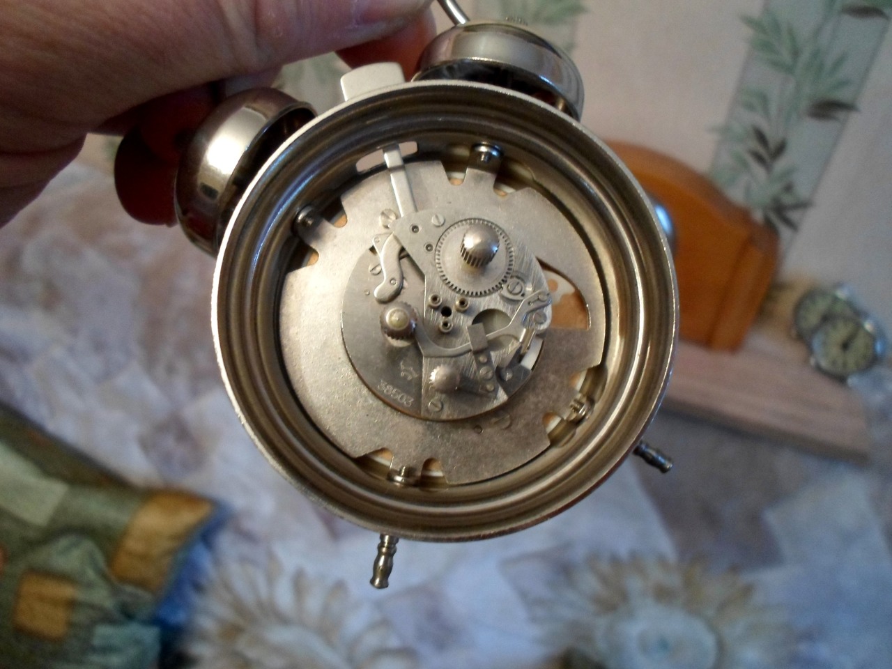

Наконец привёл в порядок не самый редкий, но сделанный в СССР. До этого у меня был такой же, но российский.
Что интересно, на механизме стоит маркировка 38503, но при этом присутствует пластиковая шторка баланса.

Тоже имеется в донорах аналогичного формата будильник с таким же мостиком
узла будильника.
А внутри ,вообще, мосты какие попало встречаются, очень часто-2628.Н,
попадался и 2610.Н.
Видать, сильно не заморачивались, по этому поводу.

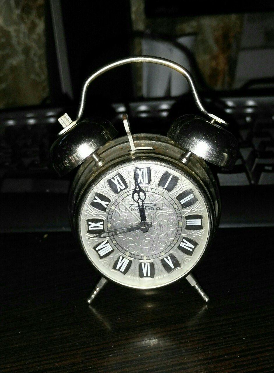

Тоже разжился! Люм на стрелках присутствовал.
А причём тут шторка? 38503 означает механизм с секундной стрелкой.

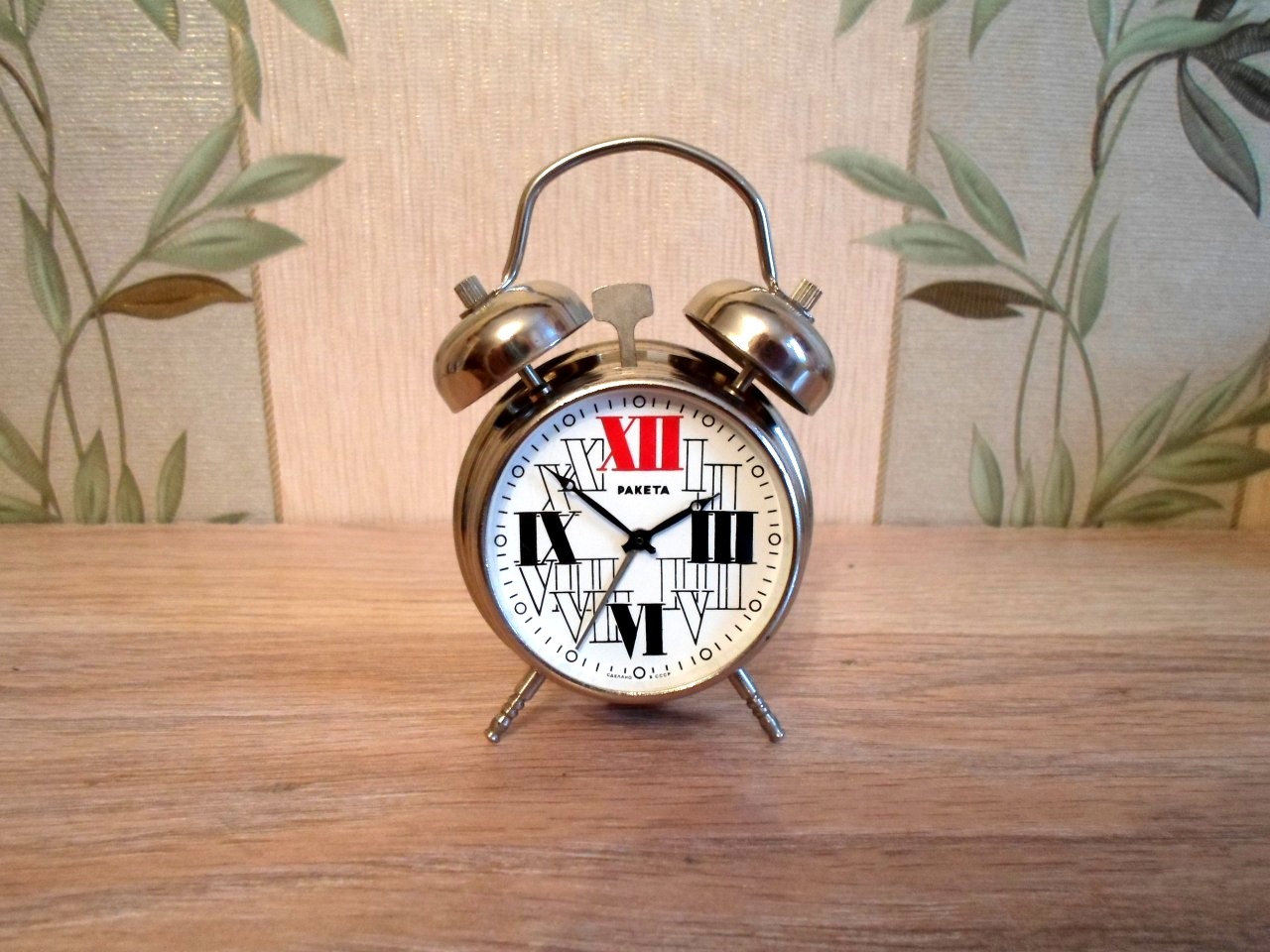

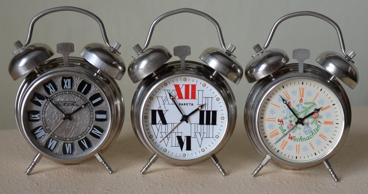

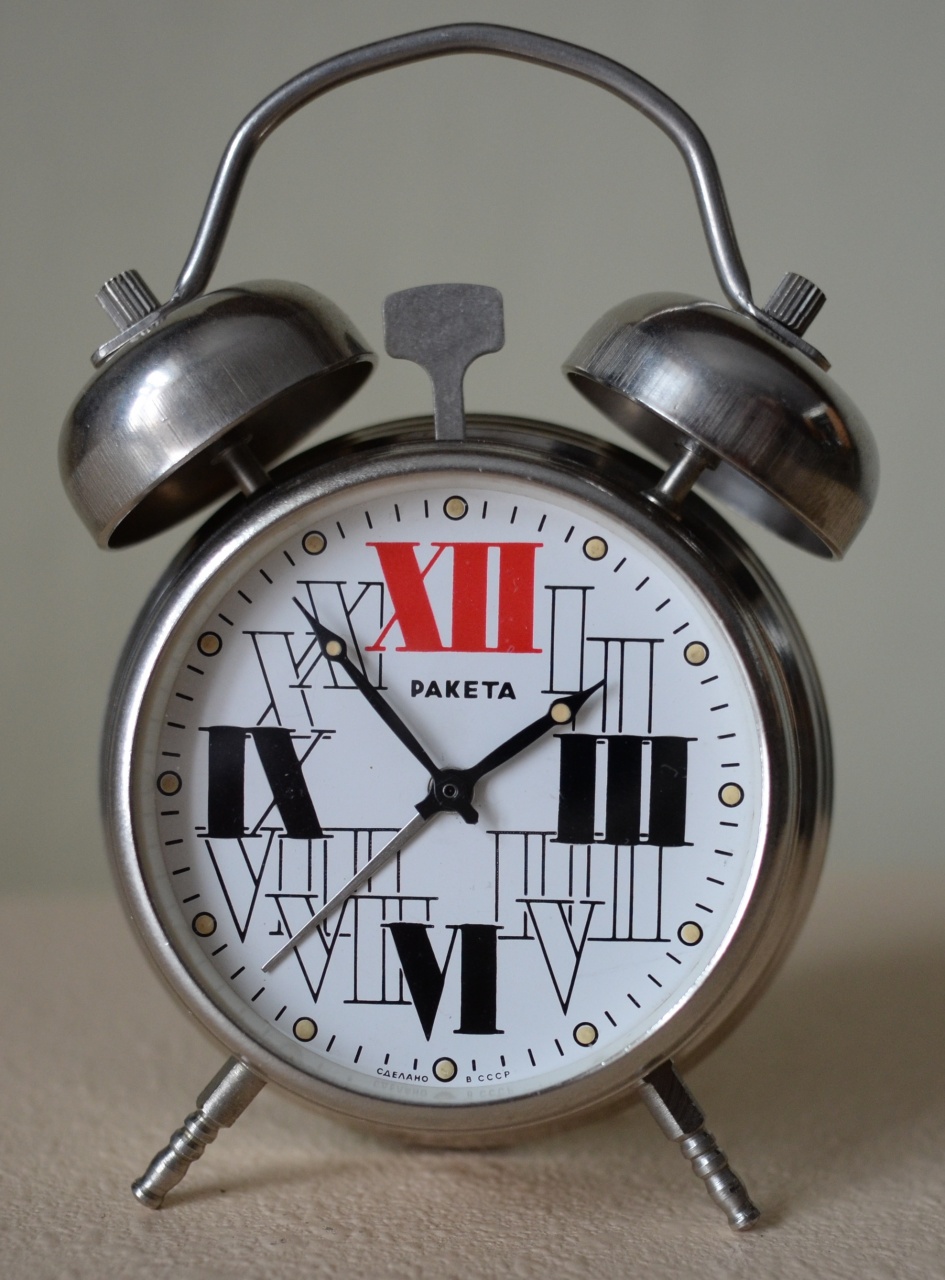

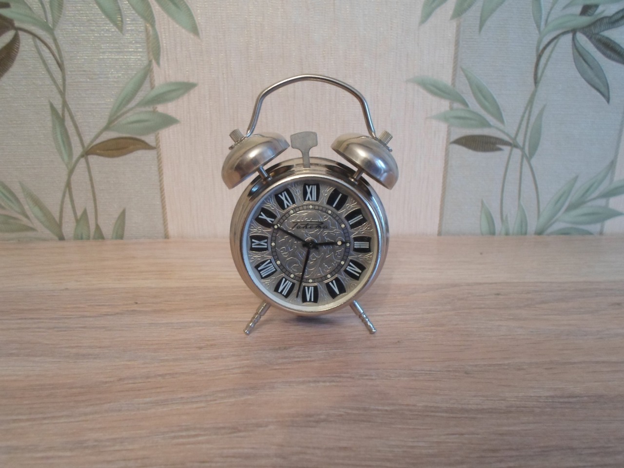

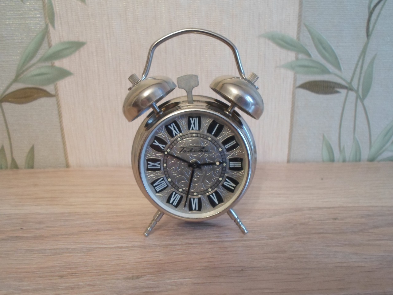

Вот такое, самое свежее поступление из будильников РАКЕТА-№18 из двухзвонковых вариантов !
Есть уже такой же вариант без светомассы.
Думаю, может переработать его, установив циферблат Игры Доброй Воли СПб 1994
Кстати, с римской оцифровкой будильников РАКЕТА было существенно меньше,
вот то, что у меня имеется.
------- ДОБАВЛЕНО ЧЕРЕЗ 10 МИН --------
Сообщение от Vilos Посмотреть сообщение
Ув.,Vilos, это самая загадочная для меня модель, ума не приложу, когда она выпускалась
Существует вариант с ранними скелетными стрелками(фото пост №92,например),
стрелки у него, кстати, без светомассы и стрелочка будильника подрезана под размер шкалы.
Ваш вариант ,,Сделано в СССР", мой-,,Сделано в России".
Вам будильник целостный достался или собирали, смущает чёрная стрелка будильника.
Изучали его внутри,интересует ранний ли там механизм со шторкой или без,
молоток цельный или составной и сам часовой механизм можете,
примерно, привязать по времени изготовления?
Дело в том, что в реальных будильниках-38503 шторка не встречается,
я, по крайней мере, ни разу не видел.
Пост №100, кстати, своеобразный маленький юбилей темы!
