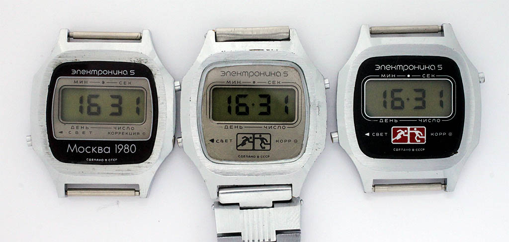

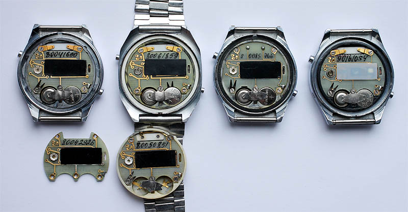

Период с начала производства в 77 году до 79 года изучен слабо, выкладываю некий промежуточный результат исследования. Все часы выпущены с апреля 78 года (это достоверная информация). Более ранних моделей (до апреля 78 года) пока не нашел...

Раньше выкладывал в неправильных корпусах. Наконец-то получилось все вернуть к историческому виду.
