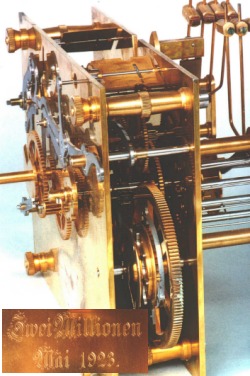

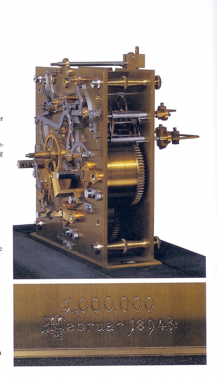

Сергей, теперь по 2-миллионному механизму.
В книге "150 Jahre Lenzkircher Uhren" есть фото и миллионного и двухмиллионного механизмов, на которых выгравированы даты их изготовления (Февраль 1894 и Май 1923, соотв.). Не доверять этим гравировкам трудно... Еще есть данные о том, что за 80 лет своей деятельности Ленцкирх выпустил около 2.4 мил-на механизмов, но это, видимо, включая будильниковые и тп, которые не имели номера (такие ведь встречаются?)
С ув,
Олег
