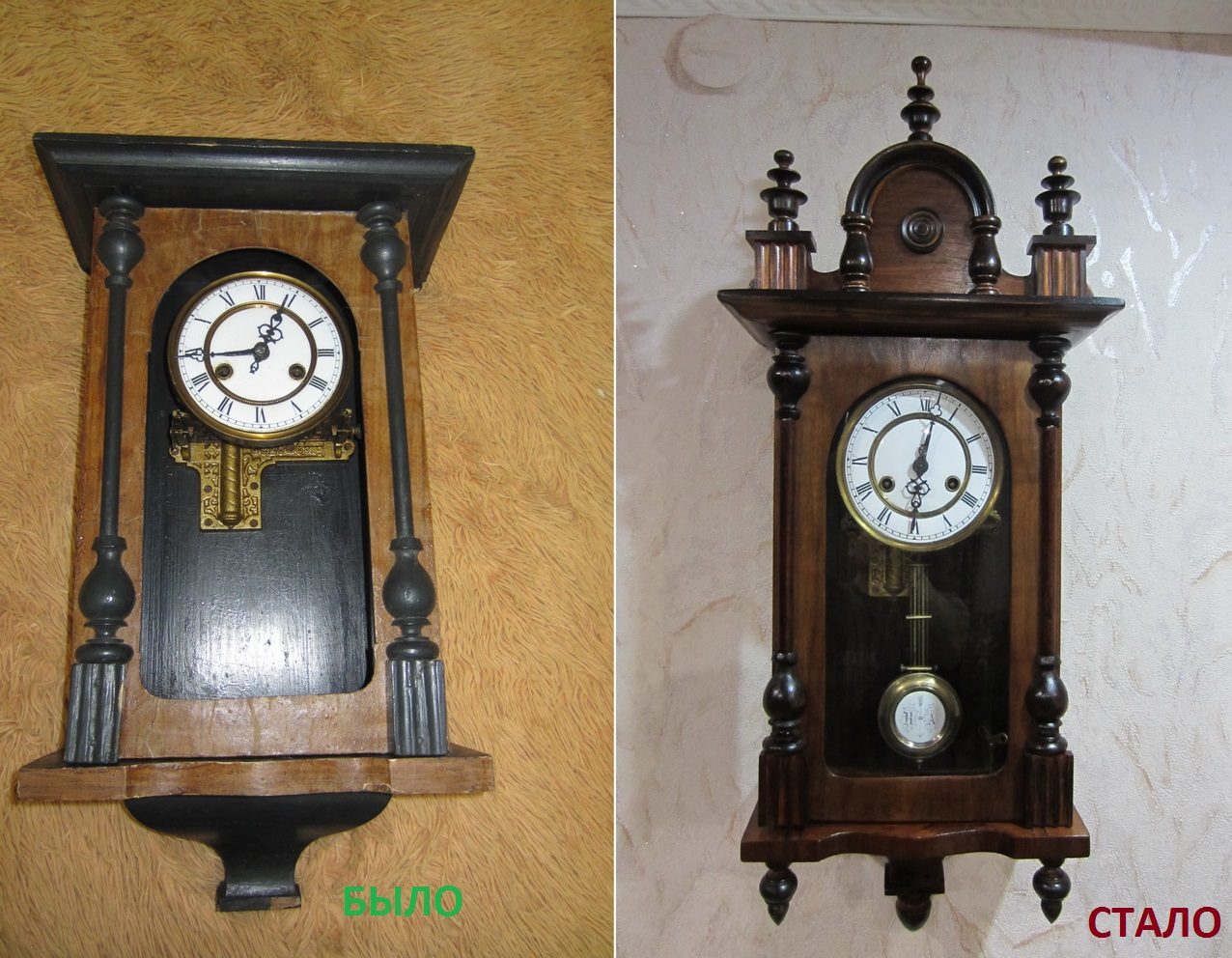

Вожможно такой вариант

О. Некогда мной реставрированные часики. Были в очень ужасном состоянии. Вместо шпона дверца была оклеена бумагой. Механизм в них стоит FMS.

Сейчас, если найду, Вот нашёл. Весь корпус был покрашен какой то черной краской, вышел из гаража, как будто уголь добывал, когда их чистил. Дверца была оклеена бумагой, под бумагой рассчитывал на шпон, хвать нет-голые доски. Зафанеровал орехом.

Ух, очень красиво! Классная работа! Мой сегодня приедет, посмотрю на дерево, сделаю фото.

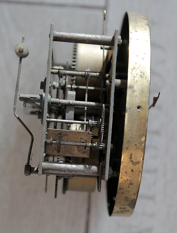

Получил часы, очень понравились, работы конечно много, но я думаю не все потеряно.
Сделаю 3Д модель короны и бороды и отдам пусть вырежут их, думаю будет хорошо.
А по номеру на механизме что-то можно узнать? Или это просто номер детали?

Номера механизма на это виде механизмов нет. Их попросту не ставил производитель. Эти цифры это колич колебаний маятника , колич зубьев анкерного колеса и длинна маятника в мм. Завода барабанов хватает на две недели работы механизма, а часы начала 20века.
