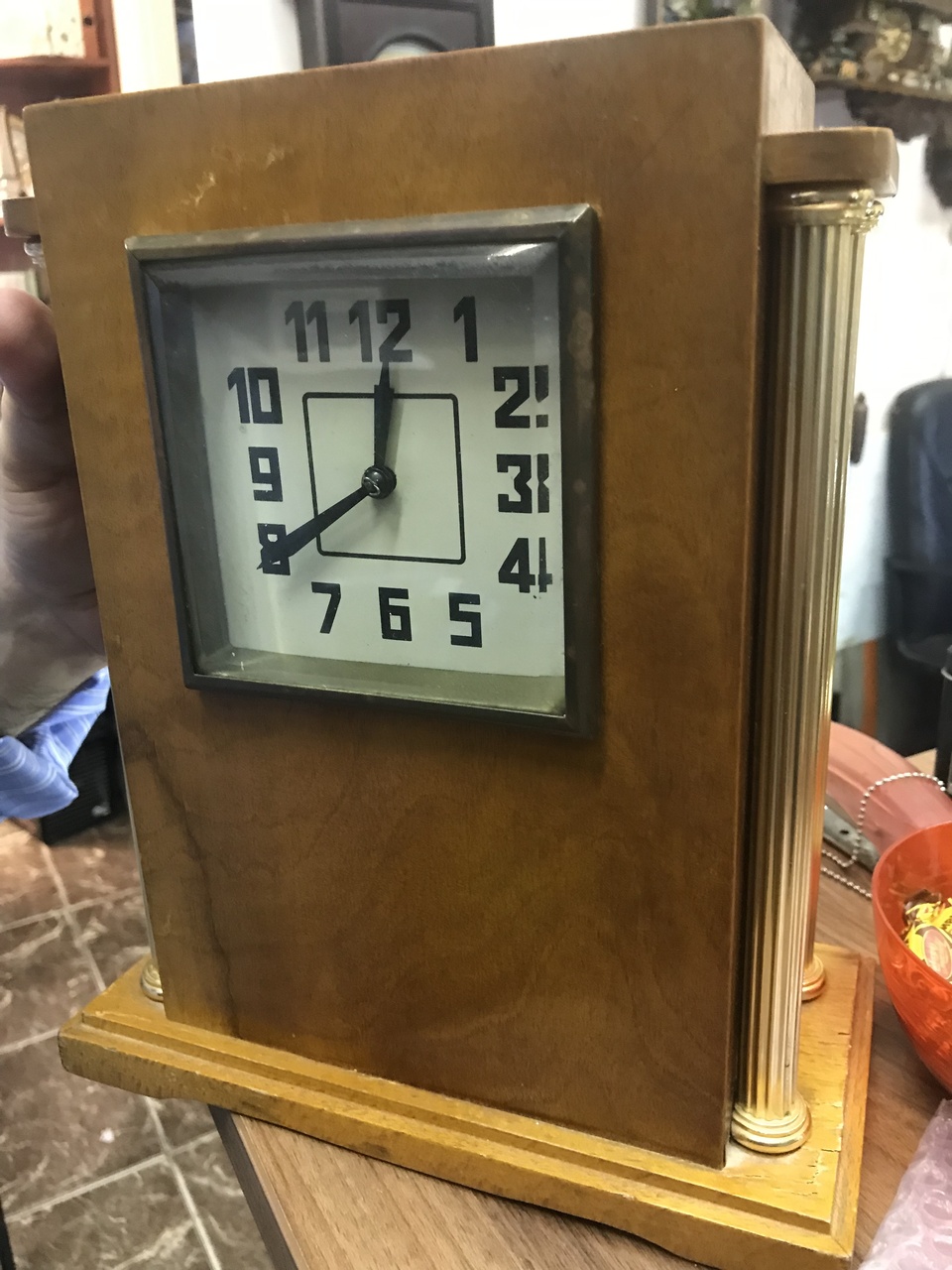

Здравствуйте, граждане.
Не знаете, как бой должен располагаться?
Или утрачено что-то?

фото из сети. Это часы Владимир.

Все на месте , в этих часах он (бой) такой иесть.

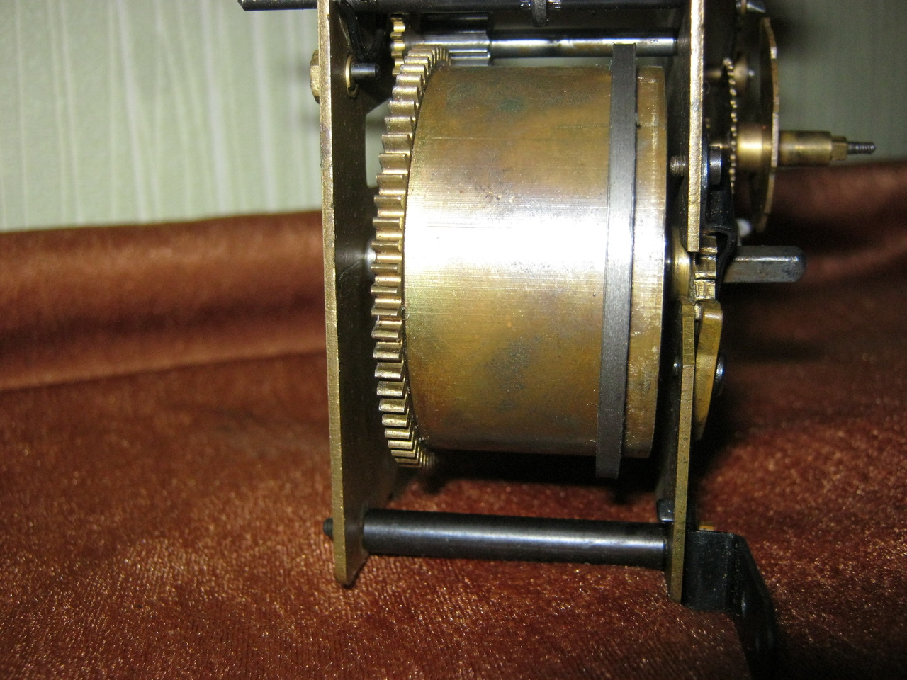

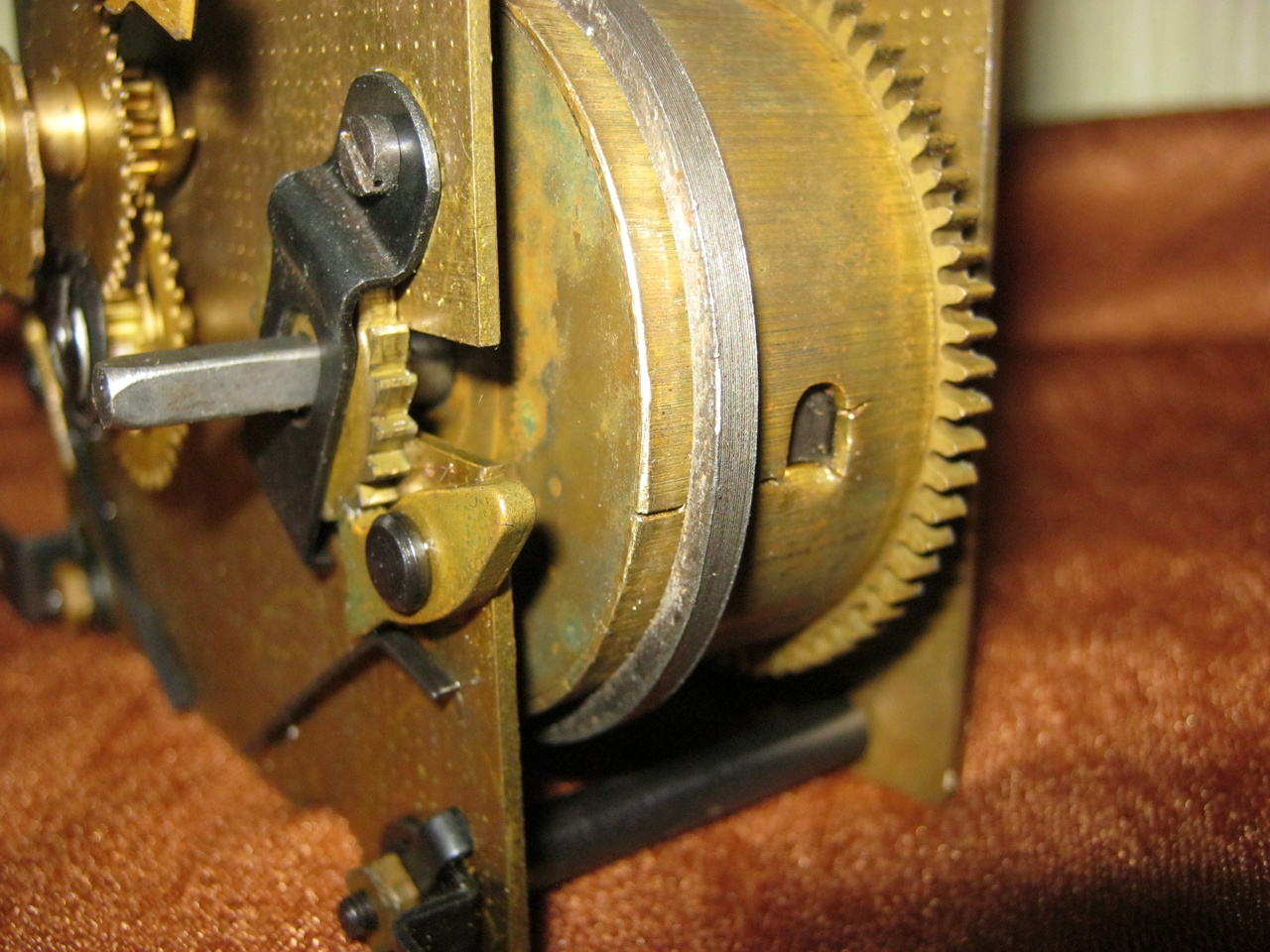

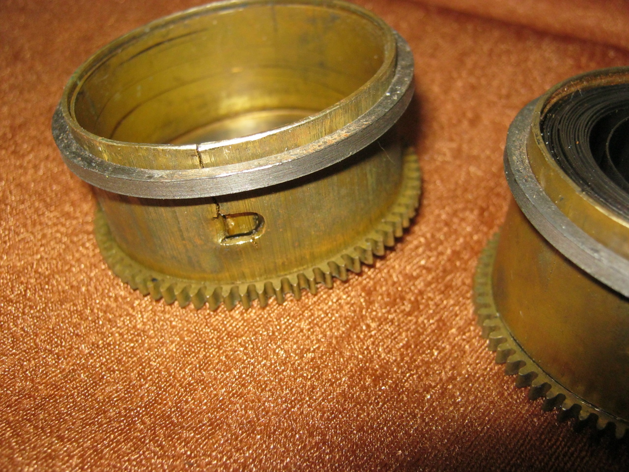

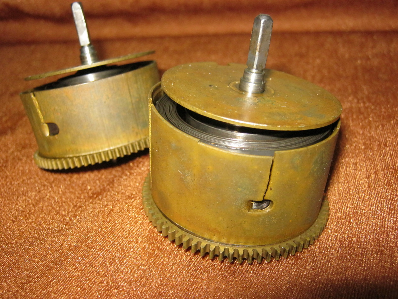

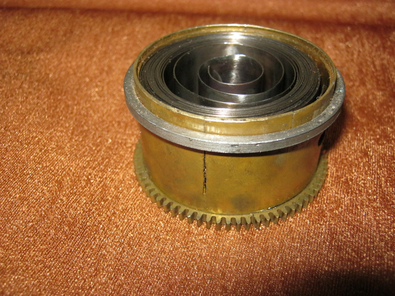

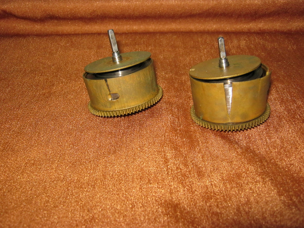

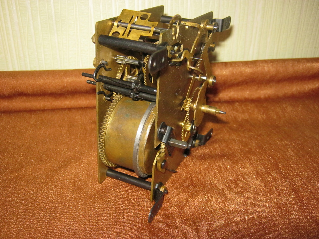

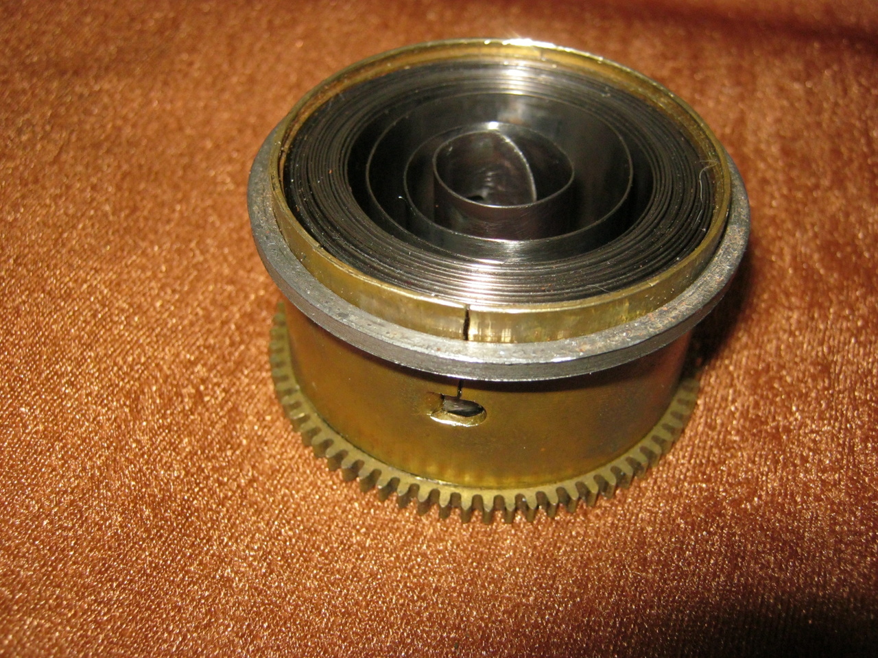

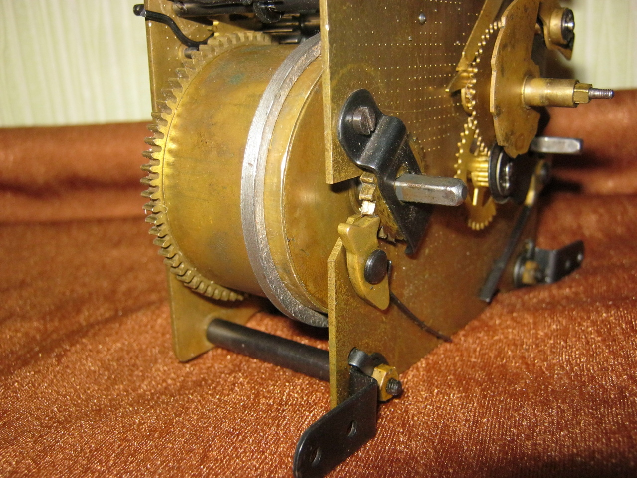

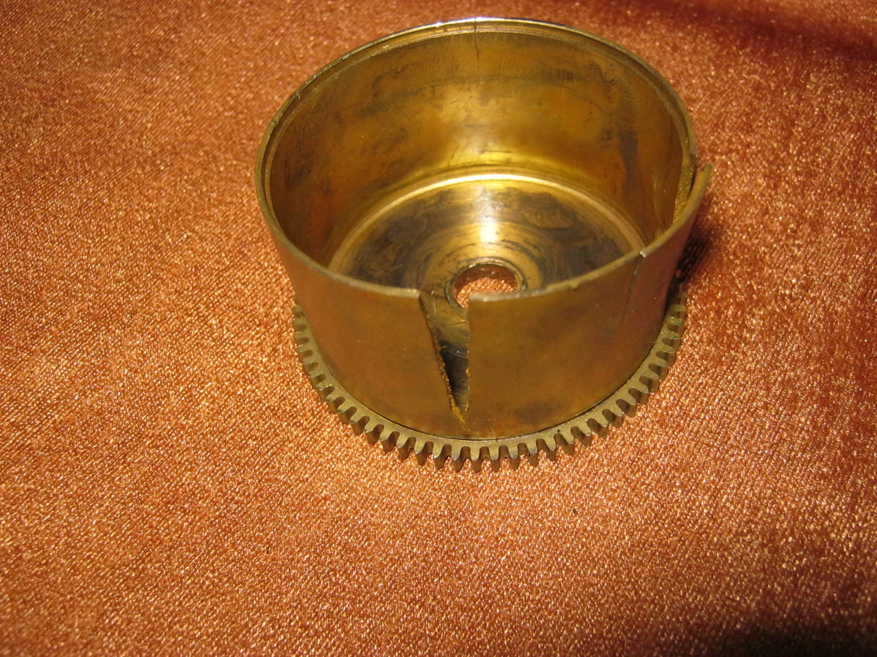

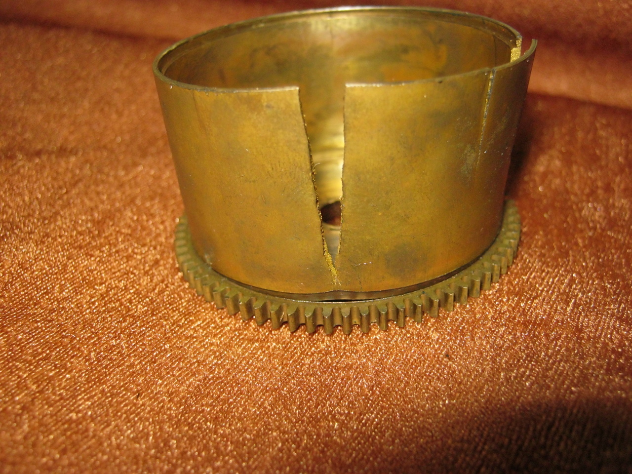

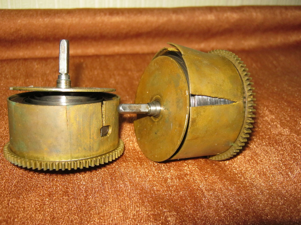

Всем доброго времени суток!
У меня не вопрос, а скорее всего ответ.
Попали мне для восстановления настольные часы с боем "Янтарь" (118158). За многолетнюю практику мне ни разу не попадались барабаны в таком состоянии. Да частенько барабаны трескаются, но чтобы так... Если есть новые в наличии, проблема отпадает. Неоднократно попадали мне аналогичные часы с припаянными крышками барабанов и паяными корпусами барабанов оловом встык, не вынимая пружин. Решил показать как мне удаётся решить этот вопрос без замены барабанов и без их пайки. Мной были подготовлены два кольца соответствующего диаметра. Извлек пружины, набил кольца, поставил пружины обратно, вставил вал барабана, забил крышку. Работа не сложная, и я уверен, что многие так делают. Но новичкам, думаю, будет интересно. Кольца нарежет из трубы подходящего диаметра любой токарь за чисто символическую стоимость.
