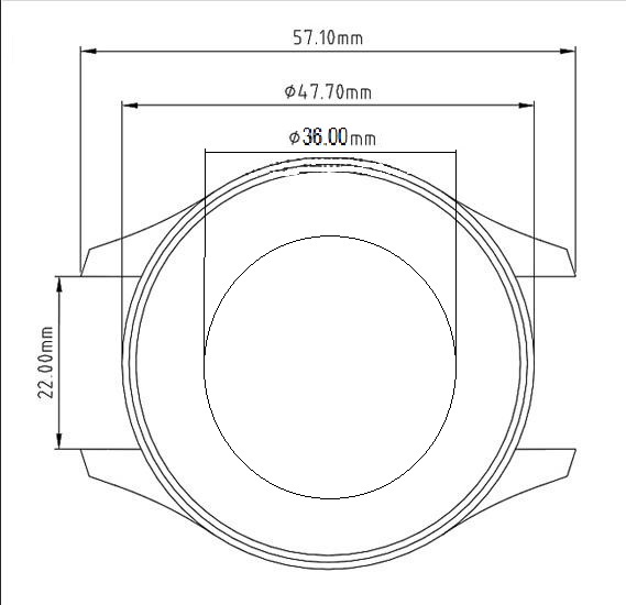

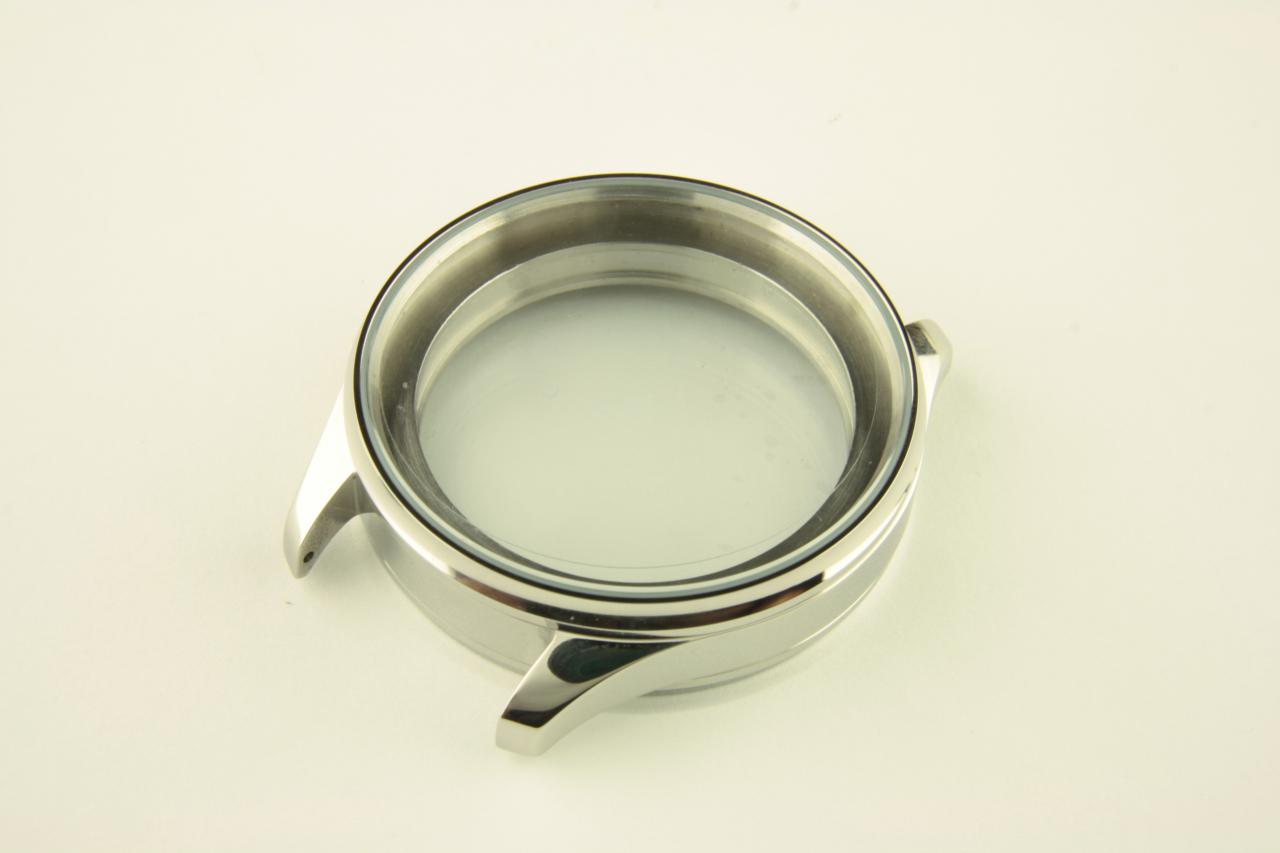

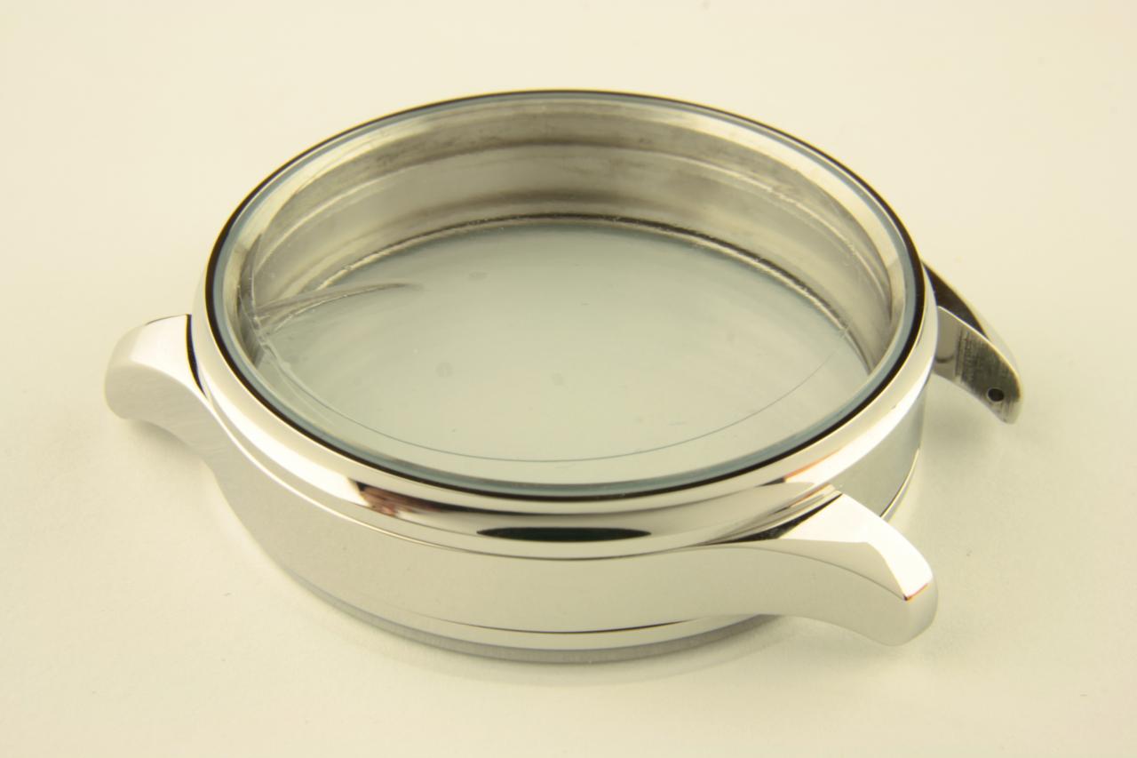

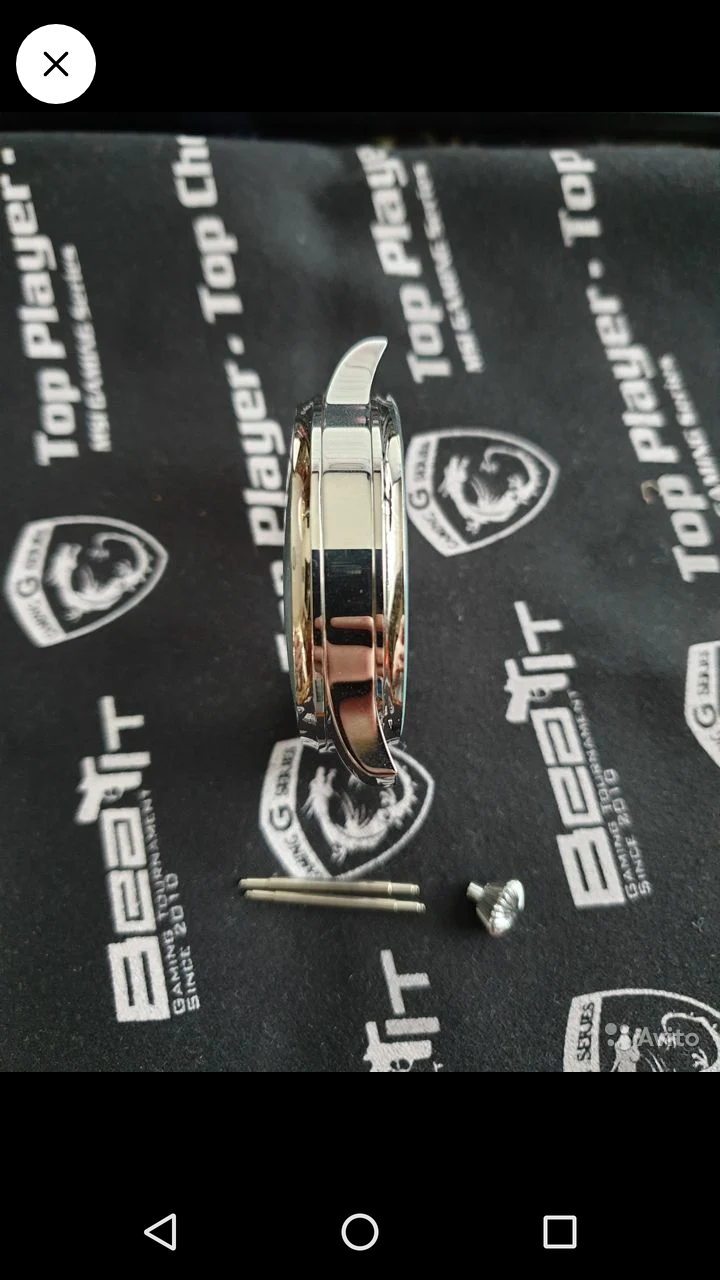

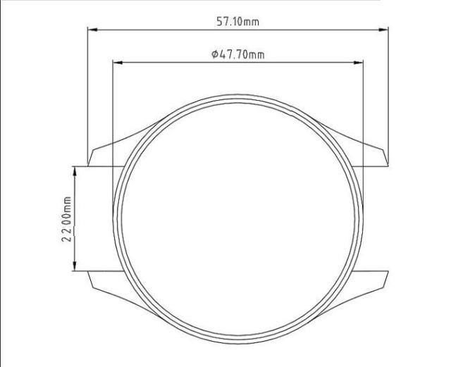

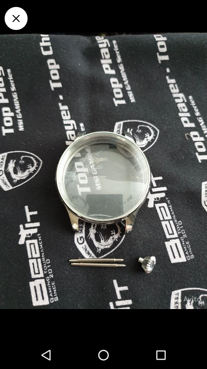

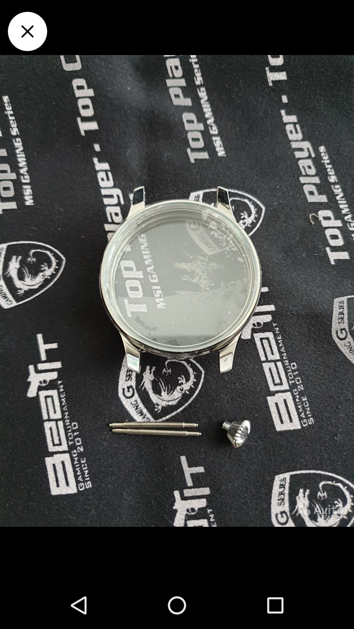

Здравствуйте!, Уважаемые Форумчане! Продолжаю изучать тему" Homage и Marriage"...скоро буду одевать Молнию 50 лет ВОВ (новую с хранения) на ремешок-чехол, хочу попробовать "что за зверь", но сейчас не об этом.... По-случаю купил дистанционно корпус (первые 3 фото), начальной информации было не много, НО ПОНРАВИЛСЯ он мне, корпус)) и размером 47,7(48 мм) и видом внешним, уже продавец отправил почтой, дней через 7-10 прибудет до места (г.Красноярск). Сижу теперь и разглядываю, под что теперь "хомажить-марьяжить"... Кто в теме- уточните, пожалуйста, под какой механизм(ы) рассчитаны и используются для марьяжа данные варианты корпусов-здесь или

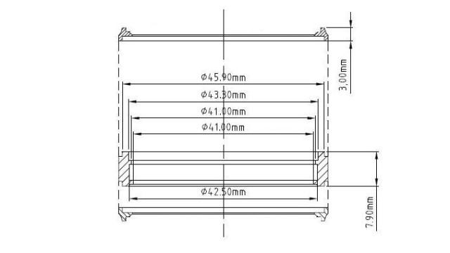

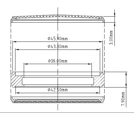

№ 1(Диаметр 48 мм, хлопушка, уши 22 мм) или № 2 (Диаметр 48 мм, уши 22 мм, внутренний диаметр 36 мм)...глаз у меня еще не опытный, смотрю в книгу-вижу...фигу, КАЖЕТСЯ ВАРИАНТ №1 ВИЖУ-"но это не точно". ПРОШУ ПОДСКАЗАТЬ- что это за вариант и для чего, может это совсем другой вариант и у меня не точная информация!?? У нас, на форуме нашел информацию:тема от форумчанина MILSTD:
- Материал - нержавеющая сталь.
Диаметр корпуса 48 мм, толщина по стеклам 15мм.
Передняя и задняя крышки - "хлопушки"
Переднее стекло выпуклое, заднее - плоское
Корпус под ремешок 22мм.
Внутренний диаметр 41мм, допустима расточка до 43мм.
В комплекте заводная головка и поддавка (ставится при необходимости).
Отверстия под заводной вал в корпусе нет - нужно сверлить непосредственно под тот механизм, который будете ставить.
Какой это вариант , судя по первым 3 фото и для какого механизма, под что можно использовать?
Спасибо! Буду ОЧЕНЬ ПРИЗНАТЕЛЕН информации!
еще пару схем и фото для наглядности...это пока все, что нарыл))
Может кто знает в г. Красноярске толкового мастера, кто сможет собрать (я все подготовлю, приобрету)-нужен будет мастер, если такового нет или "на форуме не значится"- буду обращаться к другим мастерам по данному варианту.
