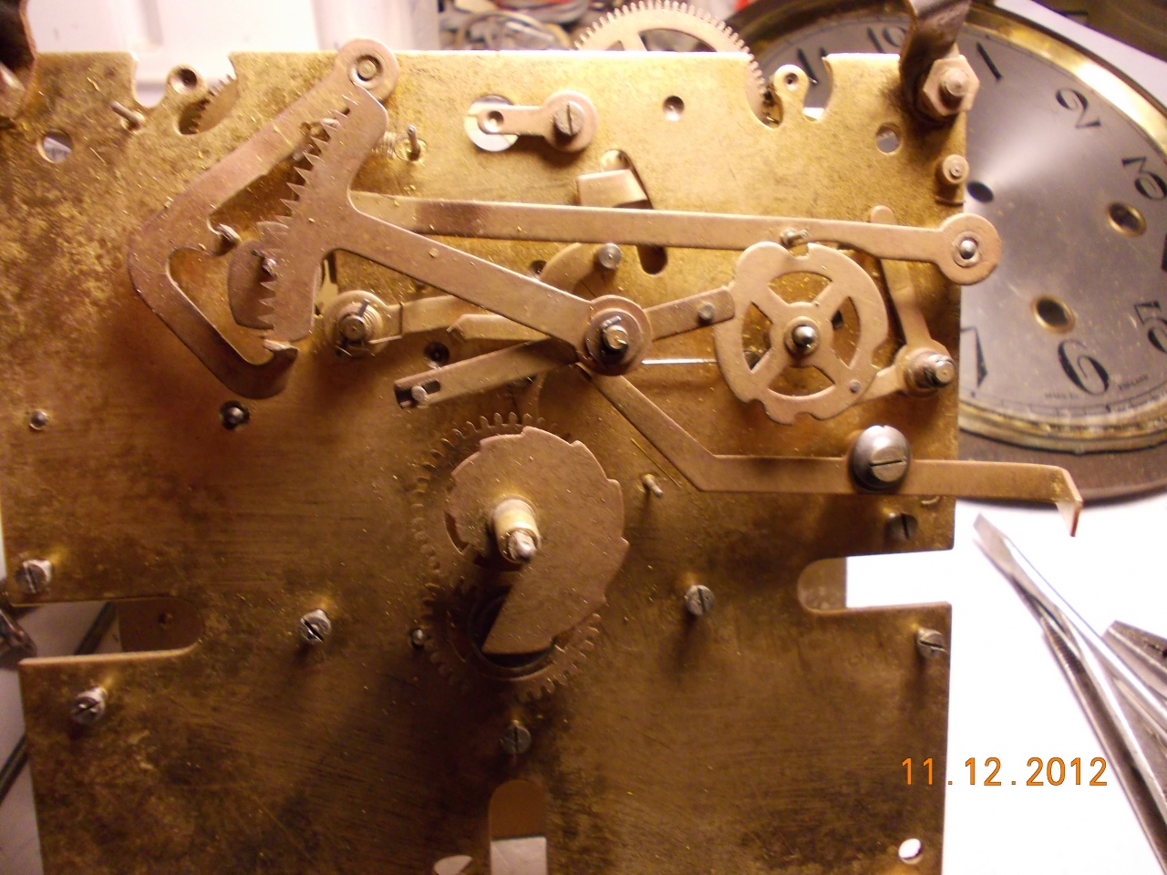

Отключение боя на английских часах.
Рычагом (внизу,выходящий за платины)принудительно поднимаем рычаг,который во время хода часов поднимается кулачками на минутном трибе(четверти) и бой останавливается.Рычаг выведен в прорезь на циферлате.

На немецких часах 60-х - 70-х годов тоже встречается такой способ, бывает ещё стопорится ветрячёк на четвертях. В последнем случае рычаг расположен сзади корпуса над дверцей, исполнение простое, рычаг -лёгкий.
