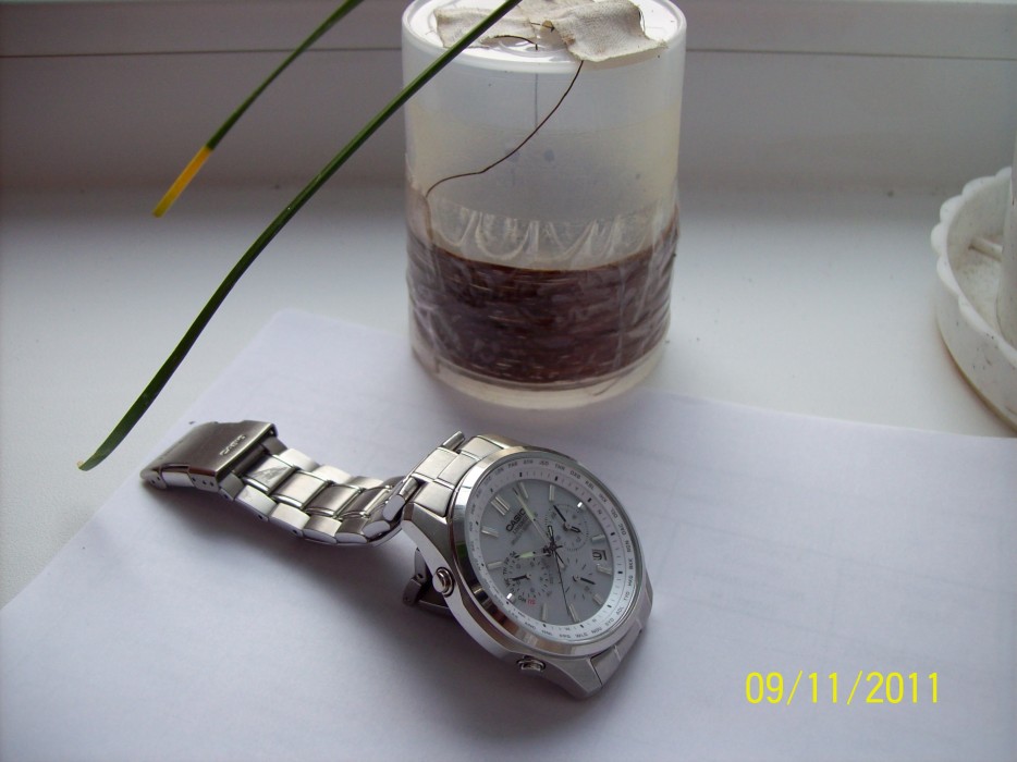

Предлагаю сделать такую вот приблуду.
Затрат минимум, а синхронизируются стабильно.

не очень понятно конструкция, можно описать конструкцию подробнее?
также, перечитав всю ветку не понял про синхронизацию "на рулетке"
это как?

Сообщение от sdm2004 Посмотреть сообщение
Посмотри страницы с 65 по 68 подробнее там есть. Это катушка индуктивности и конденсатор.
А на рулетку просто положить.
