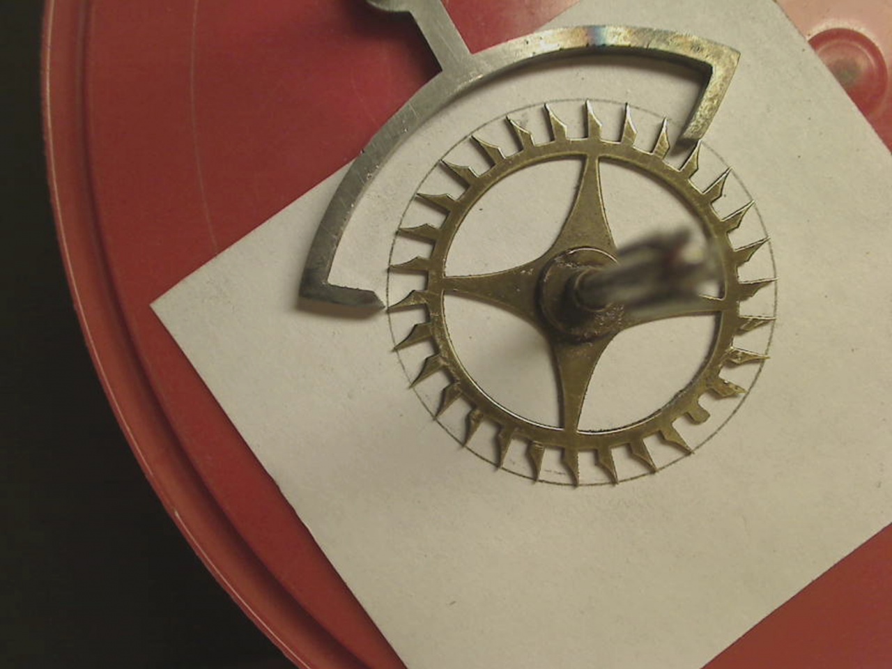

Одна половина колеса работает замечательно а вот другая цепляет - пара тройка зубьев длиннее и погнуты слегка, обрубки то-же имеются. Далее этап работы с колесом.
Подсказывайте господа Гуру .

Сообщение от sergoki Посмотреть сообщение
Добрый день уважаемый sergoki, не понял что такое обрубки, но если у Вас верхушки зубьев не на одном диаметре, боюсь что отрегулировать будет ооочень проблематично. Нужно установить колесо в станок и с МИНИМАЛЬНОЙ подачей выровнять кончики, шлифуя их подобным камушком:
http://www.youtube.com/watch?v=LRc7UZGcy9g
Далее для регулировки (в Вашем случае ещё и подгонки) внимательно ознакомьтесь с текстом в конце второй фотографии и началом третей здесь:
http://forum.watch.ru/showpost.php?p...0&postcount=52
Как и с этой темой, хотя Вы с ней видимо знакомы:
http://forum.watch.ru/showthread.php?t=6271
Тут главное не промахнуться с полетой, не торопитесь!
Желаю удачи.
"Теория, мой друг, суха, но зеленеет жизни древо"-Иоганн Вольфганг Гете
Специалисту фото "на бумажке" ничего не говорят. Нужно смотреть реальное взаимодействие пары анкер-колесо.
А по увиденному, можно сказать следующее:
Рабочие плоскости анкера (плоскость покоя и плоскость импульса) должны быть отполированы до зеркального блеска. И без завала на углу.
На каждую сложную проблему найдётся ответ. Ясный, простой и неверный.

Сообщение от Graf Посмотреть сообщение
Это про поломанные зубья.
Собираюсь сначала восстановить поломанные, после проверить и (подогнуть) шаг на делительном, а затем подравнять длину, всех разом, как Вы научили.
Колесо тонкое 0,65 mm. и обод то-же не монстр. Правильно ли врезать в этом случае или лучше накладкой обойтись?
Сообщение от OddyRash Посмотреть сообщение
Кино будет обязательно и конечно отполирую.
