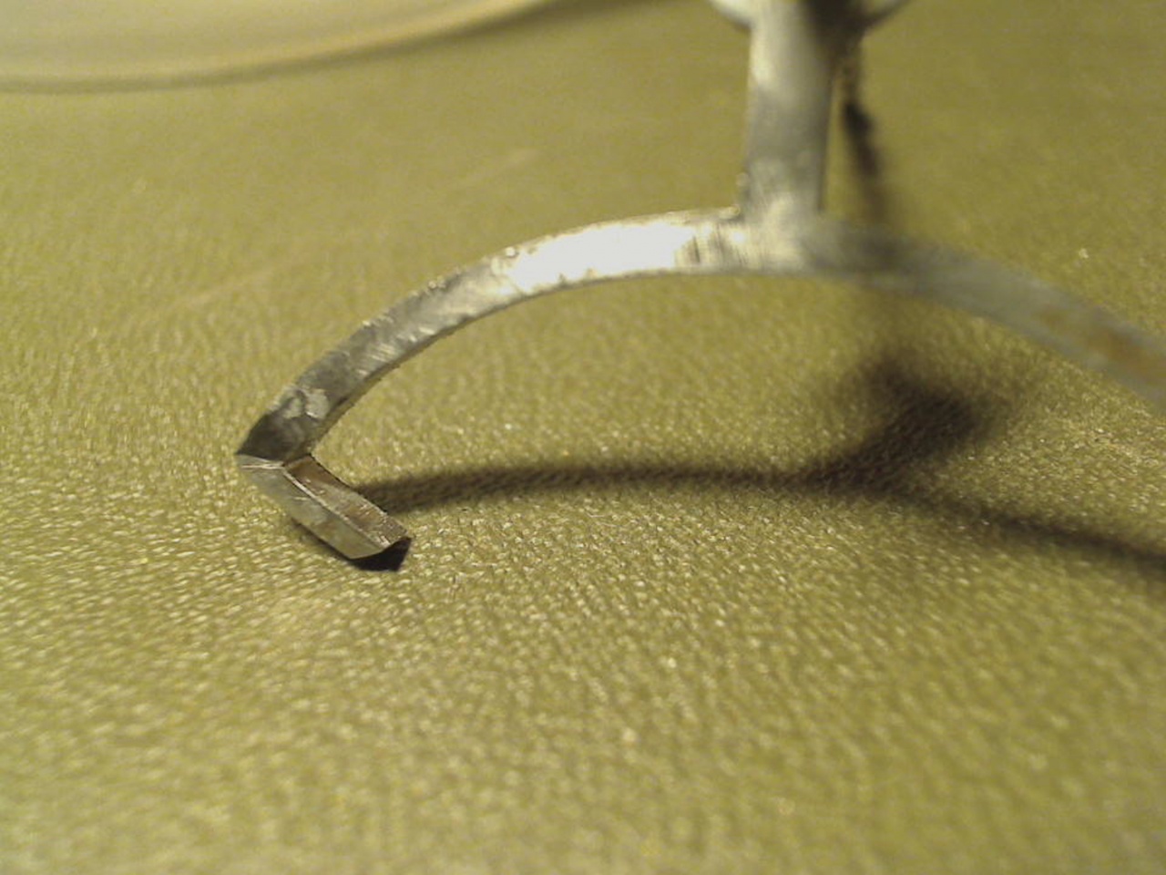

Вот пайка

Видел на первом снимке. А зуб на колесе - чьё творчество? о_О

Паять серебром не проблема - боюсь поведёт и как с закалкой? мне не известна старая сталь вилки.

Сообщение от OddyRash Посмотреть сообщение
Не я краснею. Буду разумеется переделывать.

Тогда уж проще весь анкер изготовить. Восковой фотографией.

Вляпался видать... Можно и лазер поискать чтоб вырезать, но античность потеряется.

Глаза бояца - руки делают. Кладёте анкер на металл, вокруг мажете воском. Греете. Под воском металл темнеет, под анкером нет. Обтачиваете по этому "трафарету".
Меня, недели две назад, припёрло - срочно врезать зубы в боевой барабан Юнганса. За 20 минут, из латунного корпуса Амфибии вырезал (ножовкой!) блок в 4 зуба и впаял февкой.
Не знал такого метода - спасибо.
Я всё-же склоняюсь поискать метод с ремонтом одной палеты. Может ступень в плоскости вилки для пайки оловом подлиннее и на штифты тоже пайкой, без клёпки (чтоб не хрустнуло)? Всё ж родного что-то останется?!!

Минимальное вмешательство мне тоже нравится.
Используйте старый палет как подушку. Тогда приложенные силы будут работать на сжатие места пайки.
Не совсем понятно. Накладку на пол толщины в виде Г?
он же короче чем нужен
