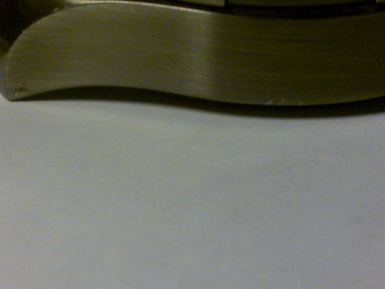

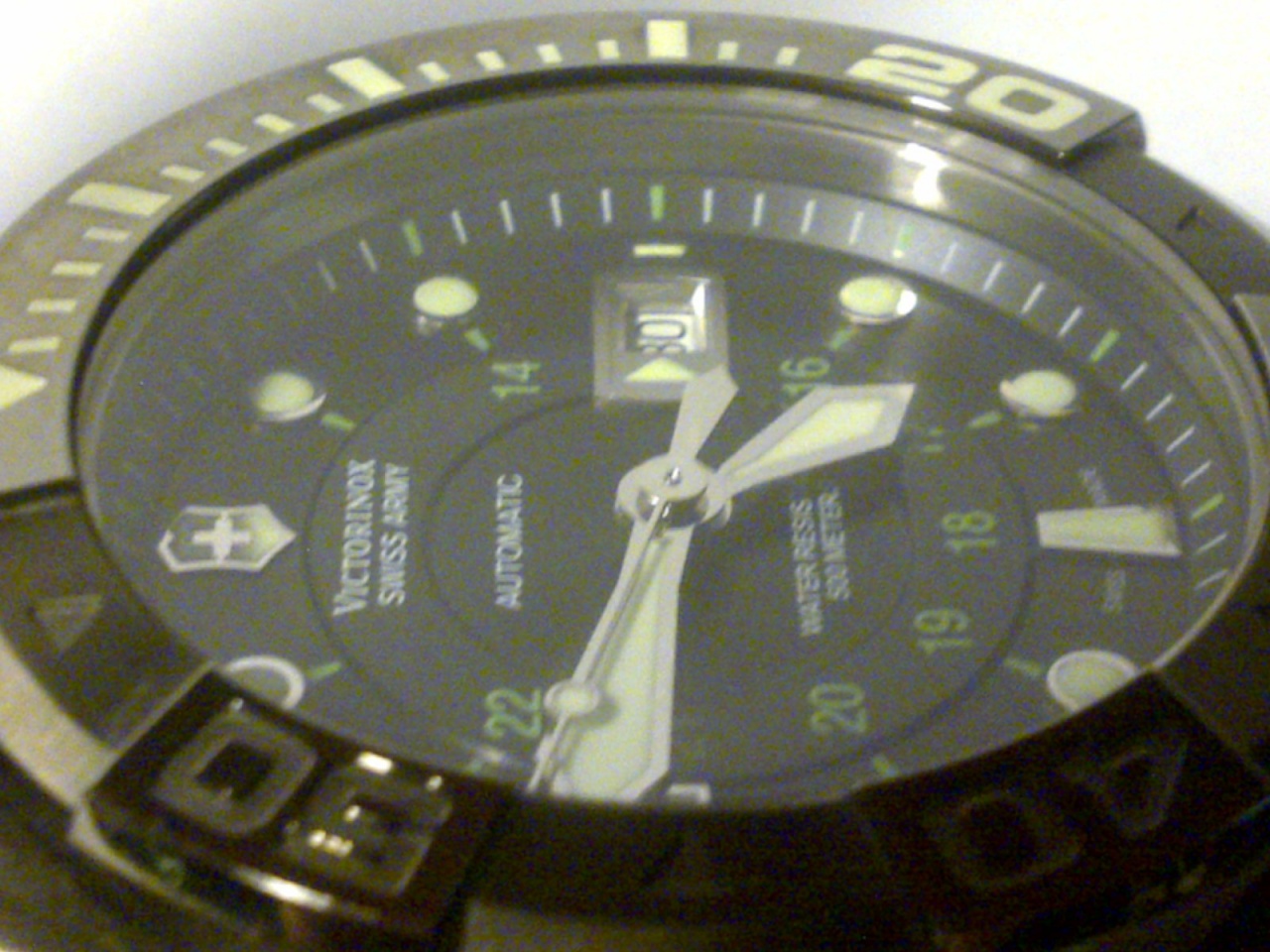

Подскажите как убрать царапины с часов в домашних условиях

ID:	166805ДОБРОГО ВРЕМЕНИ СУТОК.Вот у меня такая проблемка как и во многих часах увы от этого некуда не деться разве что не носить.Подскажите как убрать царапины с часов в домашних условиях,спасибо с уважением.

С этого Dive Master никак не получится убрать царапины не нарушив PVD. Можно заполировать, но обнажится сталь.

В домашних условиях будет не легко, полирование требует профессионального подхода и специальных инструментов, индивидуально подходившие к материалу который надо полировать и до финишной обработки. По фото не легко посмотреть и определить материал.
По моему, самое дешевое будет принести часы к часовому мастеру, чтобы по крайней мере Вам могли сказать, где часы т.е. их корпус надо ремонтировать.

Часы с любым покрытием не полируются, полируются часы только с корпусами из цельного материала (нержавейка, серебро, золото, титан). В месте полировки покрытие стирается полностью, обнажая основу, т.к. толщина любого покрытия до 20-30 микрон, а царапины десятые милиметра.

Спасибо всем,за ответ но может есть нитрокраска или типо того чтоб к примеру после небольшой полировки нанести нитрокраску с пуле визатора,потому как тут ремонт не нужен в самих часах,а вот уход за ними да не помешал бы,царапаеться корпус как и на всех часах (а царапинки дают негативный результат),спасибо с большим уважением.

Попробуйте пасту ГОИ. Разработана для полировки линз на оптических приборах государственным оптическим институтом. Только без фанатизма. На часах без ПВД покрытия получается хорошо.

Никакой пасты ГОИ! Оствьте всёё как есть, так будет лучше. Про краску забудьте как страшный сон - ни эстетики, ни практичности...
