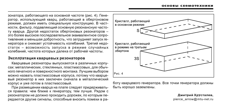

Про кварцы для расширения эрудиции. В пдфе 4 рисунка вместе.
