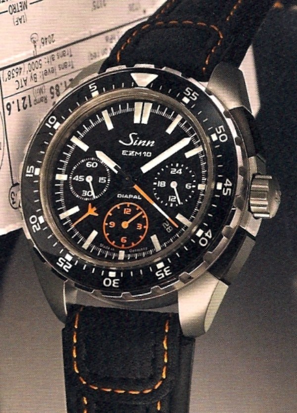

В Сети появилась, пока еще неполная, информация о новой модели EZM 10 от немецкой часовой компании Sinn.
Круглый корпус из титана повышенной твердости (tegimented titanium), диаметром 44 мм. Вращающийся безель, покрытый сапфировым стеклом. Кнопки хронографа с черным PVD-покрытием. Черный циферблат с белыми часовыми индексами и стрелками с люминесцентным покрытием.
Модель оснащена автоматическим механизмом SZ01, в котором применена запатентованная брендом инновационная система DIAPAL (позволяющая, благодаря специальному алмазному покрытию, избавиться от необходимости смазки спуска), с функциями индикации часов, минут (посредством центральных стрелок), секунд (на боковом циферблате на 9 часах), даты (в апертуре между 4 и 5 часами), а также с 24-часовым циферблатом на 3 часах и с хронографом (центральные секундная и минутная стрелки, 12-часовый счетчик на 6 часах).
Часы отличаются устойчивостью к экстремальным температурам (-45° С - +80° С), к низкому давлению, обладают антимагнитными свойствами и ударозащитой.
Модель ожидается в розничной продаже с ноября текущего года с пятилетней гарантией качества.
Ее цена составит 3950 евро (на кожаном ремешке), 4170 евро (на силиконовом ремешке), 4250 евро (на титановом браслете).
Источник: http://www.ablogtoread.com/sinn-ezm-10-watch/
Видимо, ошибки перевода. Титан - он, как металл, имеет одну плотность.
Это как осетрина имеет свежесть только одну.
Правильнее, видимо, перевести "титановый сплав".
Вторая ошибка перевода (если это она) вообще ставит в тупик: если безель покрыт стеклом, то стало быть, должны быть какие-то очень хитрые уплотнения между вращающимся безелем и корпусом.

Сообщение от Feofano Посмотреть сообщение
Все таки это титан, а не сплав, но с упрочненной поверхностью. Этот термин используется компанией Sinn, а также в металлургии. Причем, в основном, немецкой.

Судя по фото, похоже, что там стоит lemania 5100.
Хотя их сняли с производства.
Это специальный способ обработки титана (типа закаливания) ,который поднимает его твёрдость до 2500 Викерс.
Безель ,под отдельным сапфировым стеклом,такое решение применяется например в Бланпа Фифти Фатомс Турбийон.
Сообщение от MzM Посмотреть сообщение
Зинновский калибр - SZ 01 сделан на базе 7750 ,с серьёзными переделками и имеет такое же ,как у Лемании расположение счётчиков.
Вообще ,это Зинновский "топ",в котором они использовали все свои самые "продвинутые" наработки.По идее ,эти часы есть суть неубиваемые (антимагнитная ,водо,антиударная и т.д. защиты) часы имеющие гарантию 5 лет (это вообще редкость) и явный "скачок" в более высокий ценовой диапазон ,но в отличии от многих конкурентов ,этот скачок обусловлен именно выдающимися характеристиками и качеством.
Мне часы очень понравились.Должны появится в продаже в Ноябре.

Сообщение от Liska Посмотреть сообщение
По описанию серьезный аппарат. По водонепроницаемости еще нет инфы, как я поняла?
Почти все часы из серий ZM имеют водозащиту от 1000 метров и выше (а это ,ну очень много) ,не думаю ,что эта модель будет с меньшей водозащитой (ну если только ,чуть меньше ,хотя не уверен).Также ,использование в EZM 10 AR technology ,которая представляет собой специальную,сушащую капсулу ( с цветовым индикатором показывающим время замены последней ),интегрированную в корпус и сохраняющая внутри корпуса воздух абсолютно сухим ,что в свою очередь исключает коррозионные процессы ,старение масла и наименьшую,негативную подверженность отрицательным температурам (недаром ,температурный диапазон использования часов от -45 до +80 градусов по Цельсию),всё это ,даёт возможность предположить ,что с водонепроницаемостью всё будет в порядке.
Вот кстати,фотография ещё одной ,очень интересной немецкой,часовой компании ,которая серьёзно перерабатывает 7750 (Damasko производит и свою спираль, кремневую ,собственного изготовления и разработки ((по моему ,они её и на сторону продают чуть-ли не Улиссу )) и на "выходе " получают такую же компоновку ,как у Лемании и теперь у ЗИНН.
