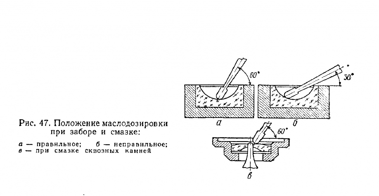

Сообщение от popeye Посмотреть сообщение
Диаметр лунок обычно бывает 6-8-10-12 мм, глубина около 3-4 мм.
Добры вечер,
Что касается размера лунок я не согласен. Просто потому что если у масленки будет большая глубина, то будет на маслодозировке очень много масла, на хвосте тоже, кроме лопаточки. Посмотрите рисунок у Харитончука и судите сами какая глубина масленок нужна, и их ширина тоже.
Диаметр лунок зависит от количества масла требуемого ежедневно. С этого типа масленки и маслодозировки рекомендовано ежедневно заменять масло новым. Так что лунки в масленке нужны такого размера, чтобы уменьшить расход масла.
Вообще, количество масла будет одна или две капли, не больше.
С уважением
Душан

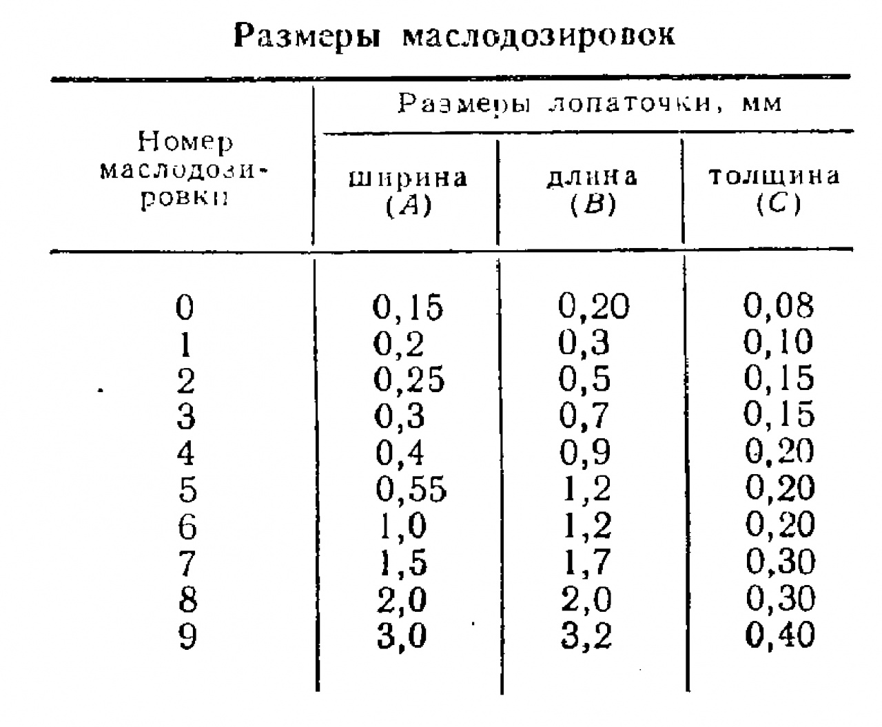

Сообщение от Душан Грујић Посмотреть сообщение
Добрый вечер, Душан!
Но ведь маслодозировку можно не окунать до самого дна, а только на глубину лопатки. Самая длинная лопатка (по Харитончуку) = 3,2 мм. То есть глубина лунки в 3 мм вполне разумна. Я в свои масленки даю одну-две капли с отвертки и этого обычно достаточно, чтобы окунуть лопатку маслодозировки. Все масло использовать не успеваю. Меняю на свежее, но не каждый день, конечно.
С целью экономии масла, можно диаметр лунки делать меньше, чем в масленках Bergeon.
Правда, но только маслодозировка №9 есть 3.2 мм ширина и длина, но где её применить, не в карманных часах, а еще меньше в наручных. Из за этого мы используем масленки различных размеров. Для различных масел используем подходящие маслодозировки и масленки.
В большинстве случаев используем маслодизорвки №0 до №4, не более. Конечно, каждый из нас, использует что для него является угодным.
С уважением
Душан
