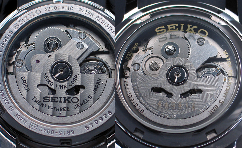

Сообщение от milord Посмотреть сообщение
6r15 = доработка 7s26
magic lever оставили, новый баланс, спираль - геометрия + материалы, дата меняется быстрее. Так что доработка ли это...
  #32
Старый 08.08.2011, 23:16
milord milord вне форума
Регистрация: 20.06.2010
Адрес: Луганск, Украина
Сообщений: 2,069
Сказал(а) спасибо: 296
Поблагодарили 668 раз(а) в 486 сообщениях
Сообщение от Neurohirurg Посмотреть сообщение
да, это и есть "определение" термина "доработка"
"Looks like a hot rodded 7s26 to me, LOL"
I concur!
почитать еще тут: http://www.network54.com/Forum/78440...+7s26+vs-+6309
(кстати, полностью согласен с автором, недоумевающим почему модифицированный 7s26 (который назвали 6r15) ставят в часы с ценовой планкой $600-$1200, когда хотелось бы видеть там что-нибудь более "продвинутое")
"Without any doubt at all, the 6r15 is a modification of the 7s26"
http://www.orientalwatchsite.com/for...o-7sxx-series/
http://seiko-divers.info/scwf/index....&id=1149046463
"I`m not sure if the base plates are so different they cant be swapped, but I`ll know sometime in the future. I suspect with parts from both you could turn one into the other and vice versa, IE: it may be possible to swap parts from the 6r15 to the 7s26 in order to make it hack, but this may necessitate using the 6r15 base plate. I estimate that at least 85% of the parts are the same between the two calibers"
"But is it from the ground up a new design? Noooooooooo. Absolutely not"
http://www.network54.com/Forum/78440...6gt%3B%26gt%3B
