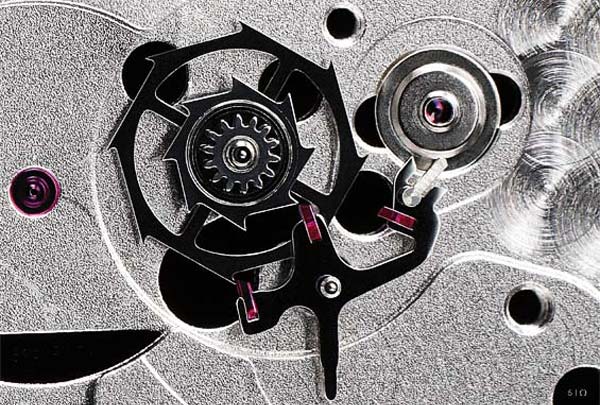

Коллеги, вот сегодня была встреча с региональным менеджером Omega, Сергеем Молчановым. Выяснил, что с этого года даже базовый калибр 8500 у Omega будет оснащаться баланс спиралью из Si-14, с соответствующей маркировкой на задней крышке.
Плюс новая версия коаксиального спуска, в которой сильно изменили форму зубьев
"Старая" версия коаксиала:
Новая версия коаксиала:
Ну и конечно все очень довольны базельскими новинками на новом механизме хронографа 9301 и 9300. Время конечно покажет что это за фрукт, но визуально мне очень понравился.
Плюс конечно подкупает 4х летняя гарантия на все коаксиалы.
