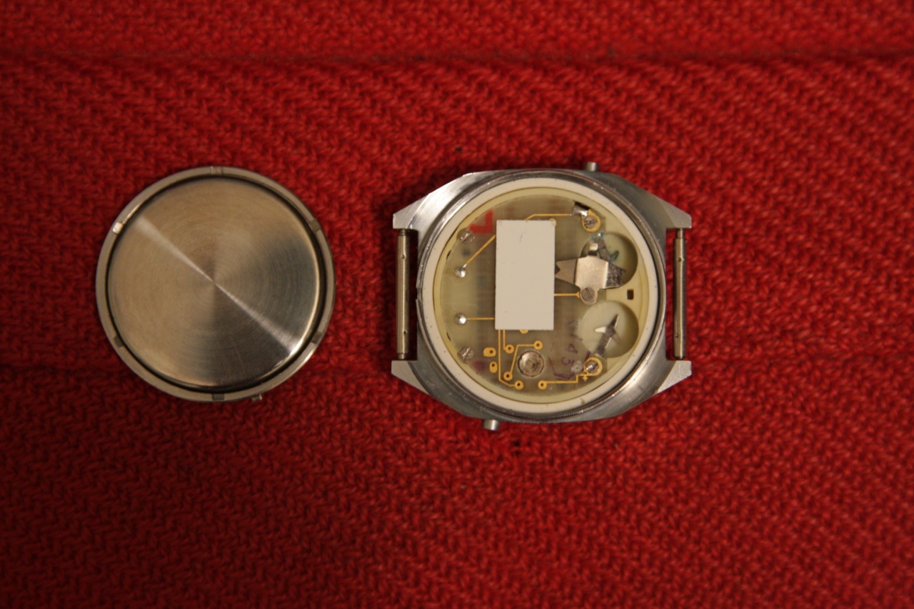

По случаю прикупил 30351 - внешне состояние просто прекрасное, практически, как новые, но при установке батарей, загорается весь индикатор и часы не реагируют ни на что, кроме подсветки. Это кирдык схеме, или их как-то нужно "запускать" (типа как электронику "литий")?

Это вроде Электроника Б6-204. В инструкции ничего такого не нашел. А в каком состоянии плата? Коррозия, подтеки, влага есть?

нет, выглядит вполне пристойно, только немного окислены контакты из-за подтёкших батарей. там обычные 1,5 V батареи должны быть, может в этом дело ?

Средний контакт чистый? Если он не присоединен к дорожке на плате, запуска не будет. Левая батарейка должна стоять наоборот - плюсом вниз. Если всё равно не запускаются - полетела микросхема задающего генератора, у этой модели повально.

Почистите жалом отвертки контакты под батарею. А сам блок развинчивали?
Сообщение от ss-stingray Посмотреть сообщение
Делаю вывод, что там внутри типа короткого замыкания. Вот и горят все элементы на ЖКИ. Может все кнопки нажаты? Или че с контактами индикатора. Как пайки? Если все вроде бы пучком, а устройство не работает, то в таких случаях зубной щеткой, смоченной в спирте, протираю плату. Если и это не поможет, то см. пост выше.

спасибо всем за ответы ! блок не раскручивал ещё. завтра разбиру, всё почищу и отпишусь по результатам.

Именно у этой модели (и иногда у 30353) все сегменты сразу - незапуск кварцевого генератора.

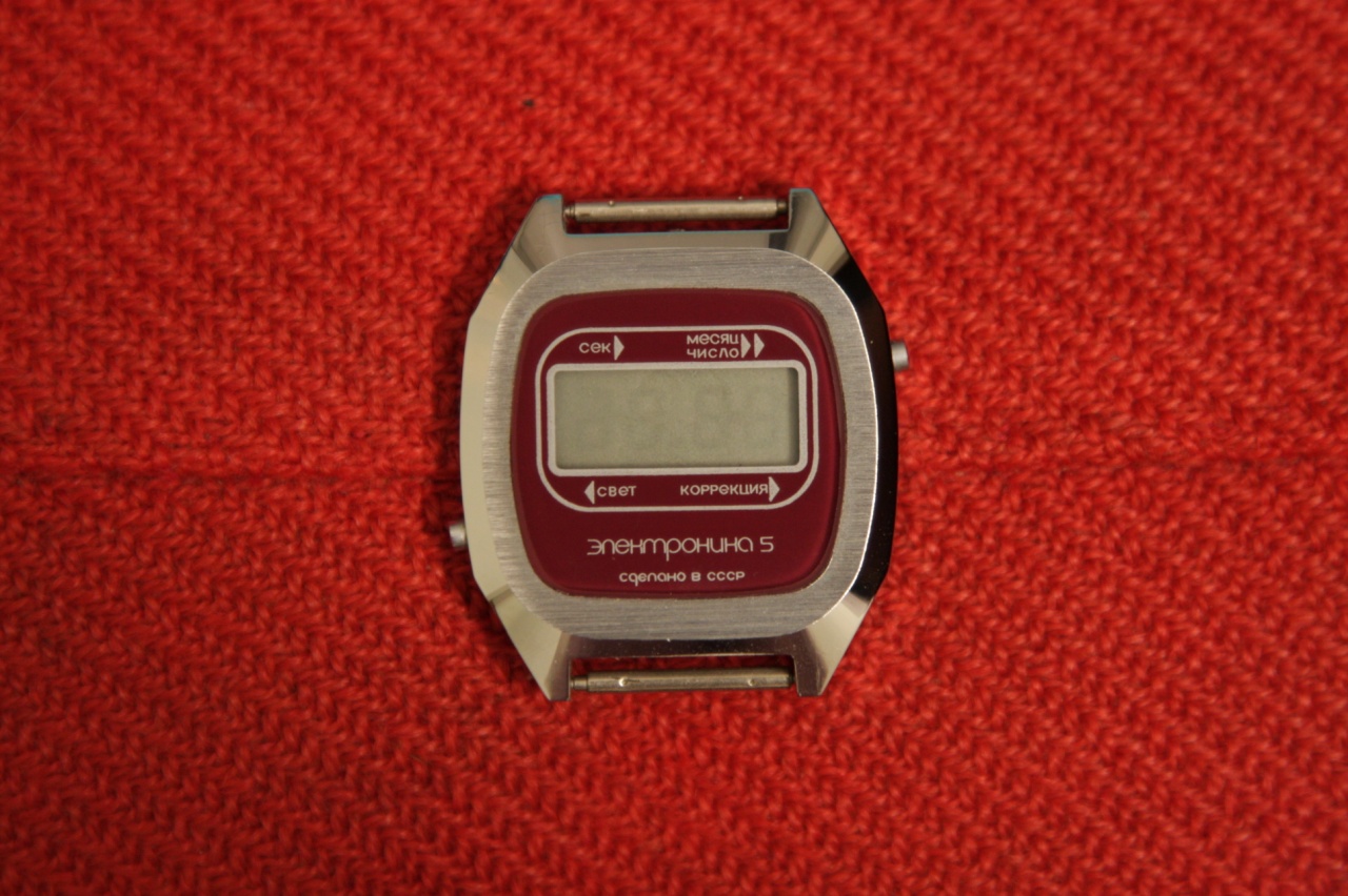

разобрал, почистил, собрал - заработали ! ещё раз благодарю всех за участие ! теперь эти часы тоже в строю

Electrónica 5 - я тащусь...

дааа ! fabricado en la urss
