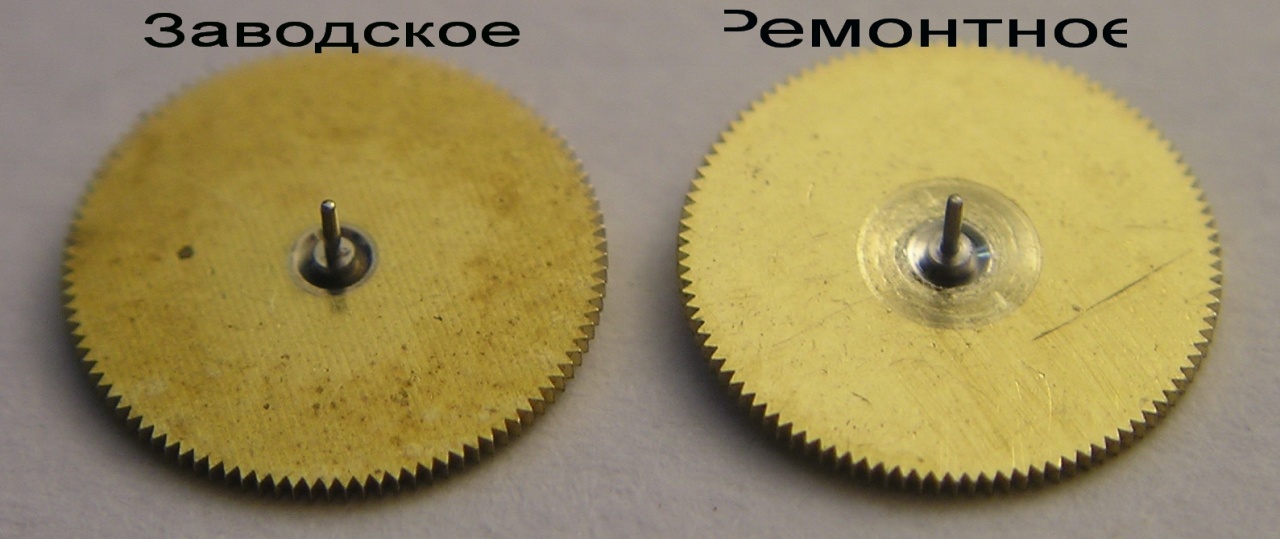

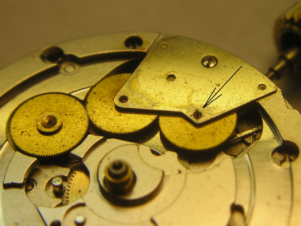

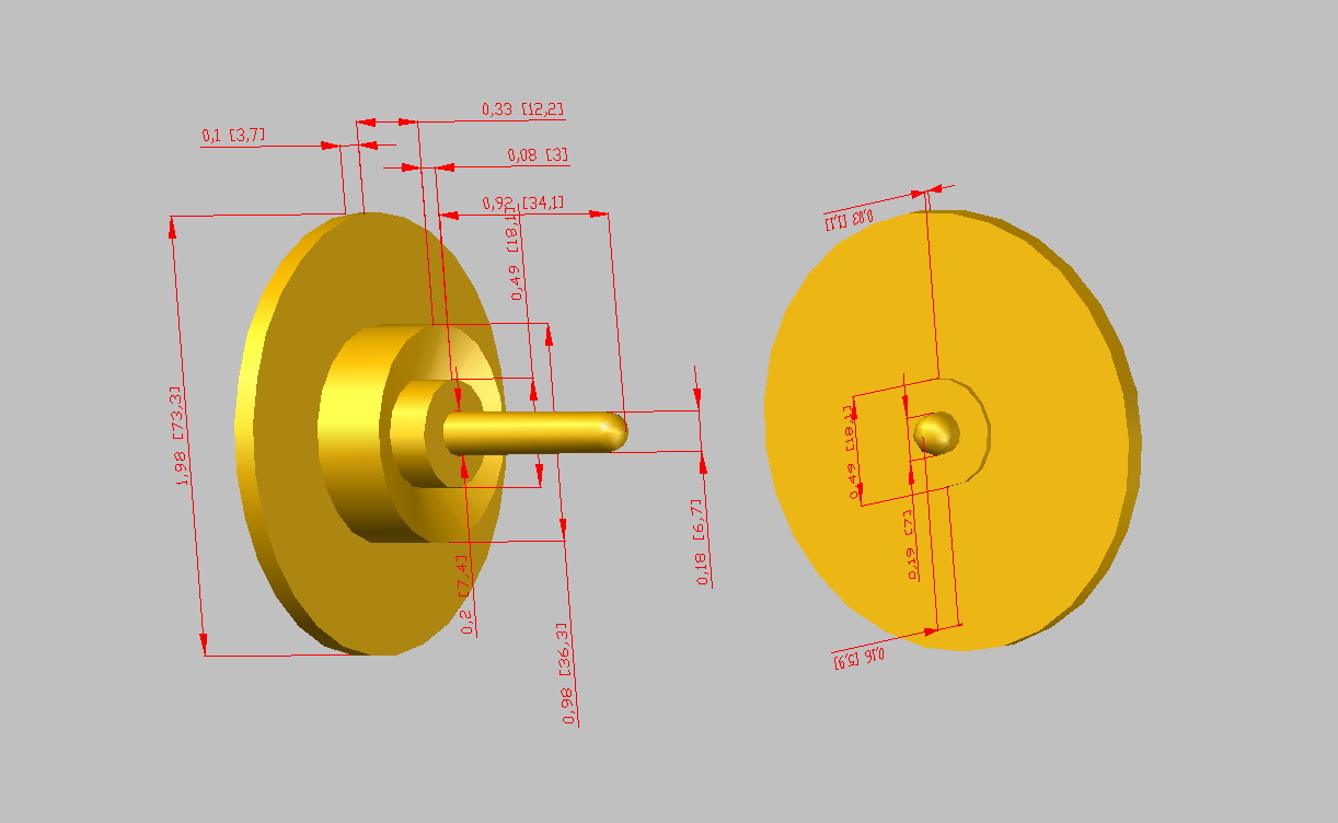

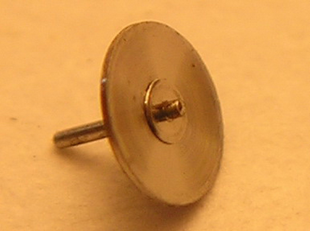

Добрый день коллеги!
Пытался както заказать подобную деталь, ось накопителя минут хронографа в 7750, перенесённую на 3 часа. В наших сервисах не нашли даже деталировки на подобный механизм, пришлось делать. С тех пор если кто принимает в ремонт сразу звонят: - "поддельный Ролекс, 7750 ось накопителя..."
ID:	123769   Нажмите на изображение для увеличения
ID:	123771   Нажмите на изображение для увеличения
ID:	123772   Нажмите на изображение для увеличения

Graf
Спасибо за ответ! Как всегда обстоятельный и ясный.
Но, увы:
Сообщение от Graf Посмотреть сообщение
Делайте что угодно, но не касайтесь геометрии зуба и не грейте деталь.
похоже я проделал и то и другое:(.
То есть синение достигалось именно нагревом (получается, я, одновременно, отпустил деталь?) Ну, а полировка, она хотя и не шлифовка, но тоже ведь как-то сколько-то металла "снимает".
Стало быть, деталь испорчена? И можно ли что-то исправить, если не найду такую-же? Есть ли шанс подобрать такое колесо от какого-то другого механизма (этот был Omega 601)?
Извиняюсь за дилетантские вопросы, но я дилетантом и являюсь:)

Я бы оставил колесо. 280 градусов нагрева, конечно, нехорошо, но если износы не появятся, то и слава богу. Обычно такие передачи рассчитывают с большим запасом, может ничего и не случится. Полировка зуьев - дело тонкое в прямом смысле этого слова. Чтобы полировать только впадины, нужен очень тонкий диск из твердого дерева. Вот им и полируют.

Ставьте в часы и пускай работает, а там видно будет. Если что закажете потом.
Сообщение от Андрей Бабанин Посмотреть сообщение
Особенно у Омеги, но по фото мне показалось что уж сильно зуб подпилен.

Спасибо за ответы. Да ещё обнадёживающие!:) Попробую оставить, а там видно будет.
Я полировал плотной бумагой. Как-то не сообразил насчёт дерева. В другой раз попробую. Хотя, бумагой тоже вроде неплохо выходит.
Это на фото так выглядит. Сами зубья я старался не очень трогать, только краешки слегка "заовалил", а вот между зубьями, то есть там, где "мясо" самого диска начинается, снял побольше.
Ну, что теперь оправдываться:) Как вышло, так вышло. Поглядим, как оно работать будет.
Спасибо за участие!

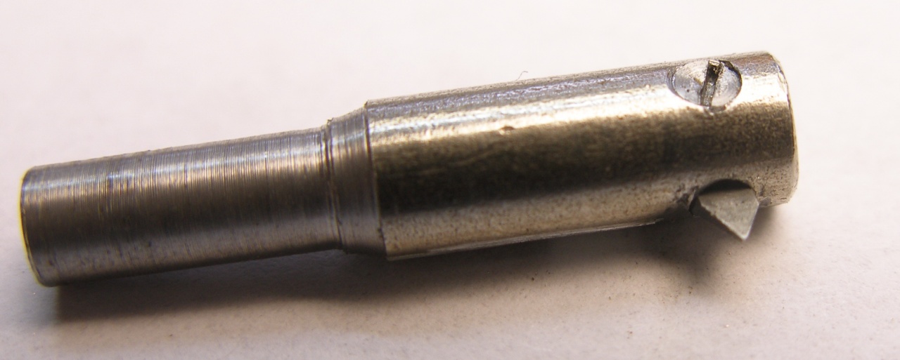

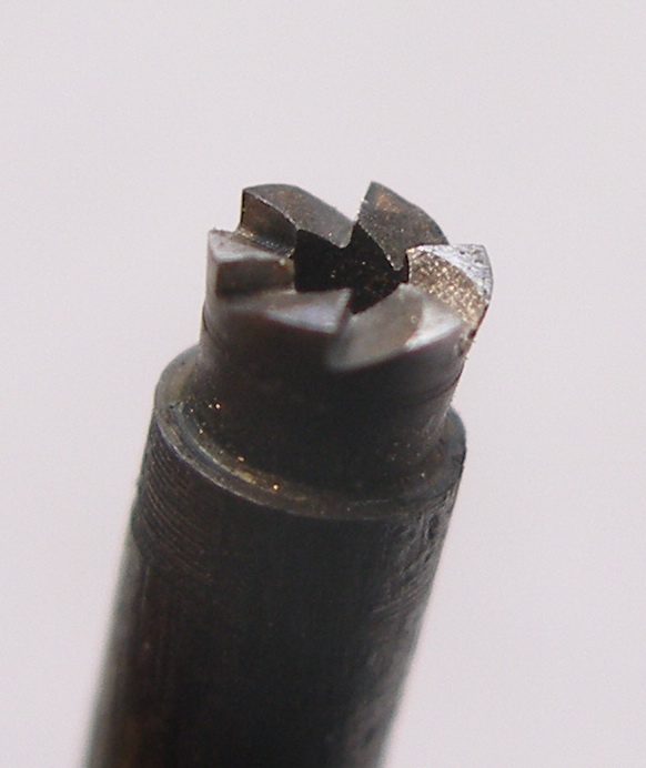

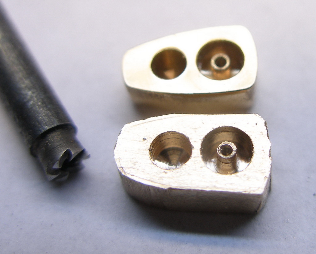

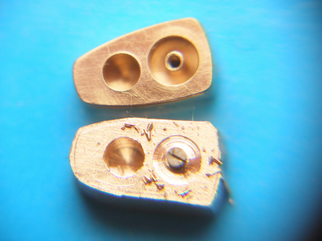

Пришлось фрезеровать паз, но подходящей торцевой фркзы не нашлось, я как всегда сделал летучку. Прекрасно фрезерует, скорость небольшая, но деталь штучная, и на поиски фрезы уйдёт несравнимо больше времени:
http://www.youtube.com/watch?v=96ftTqz4zmQ
Вот подобное у уважаемого Душана описано:
http://forum.watch.ru/showpost.php?p...5&postcount=48
На последнем снимке видно что с первого раза не понравилась затыловка, пришлось переточить. Точил прямо в руках, за пару минут из тельца твердосплавного сверла.

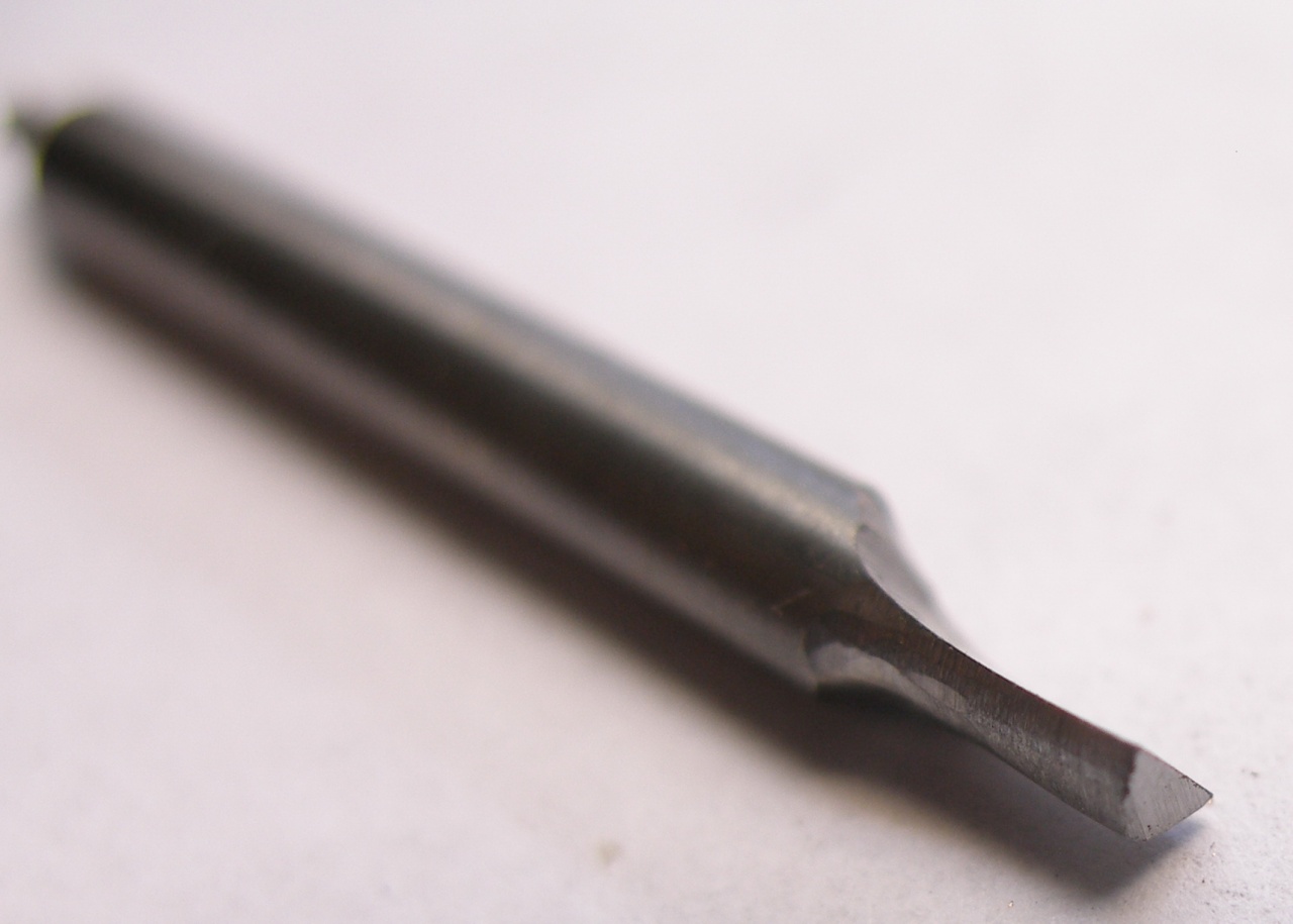

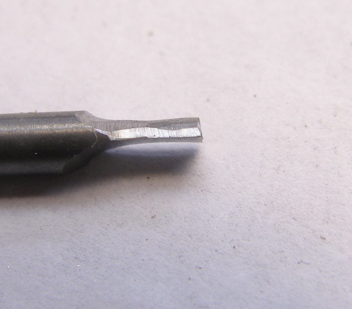

Вот ещё одна летучка, нужен был как можно малый диаметр фрезы, и изготовленный ей не безызвестный инструмент.
С уважением Graf.

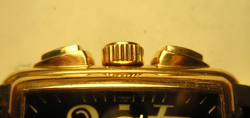

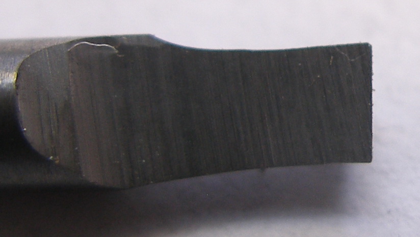

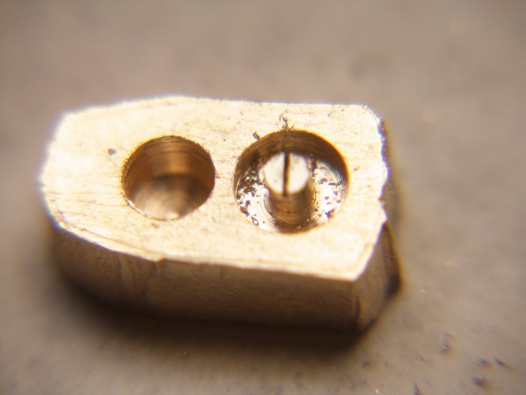

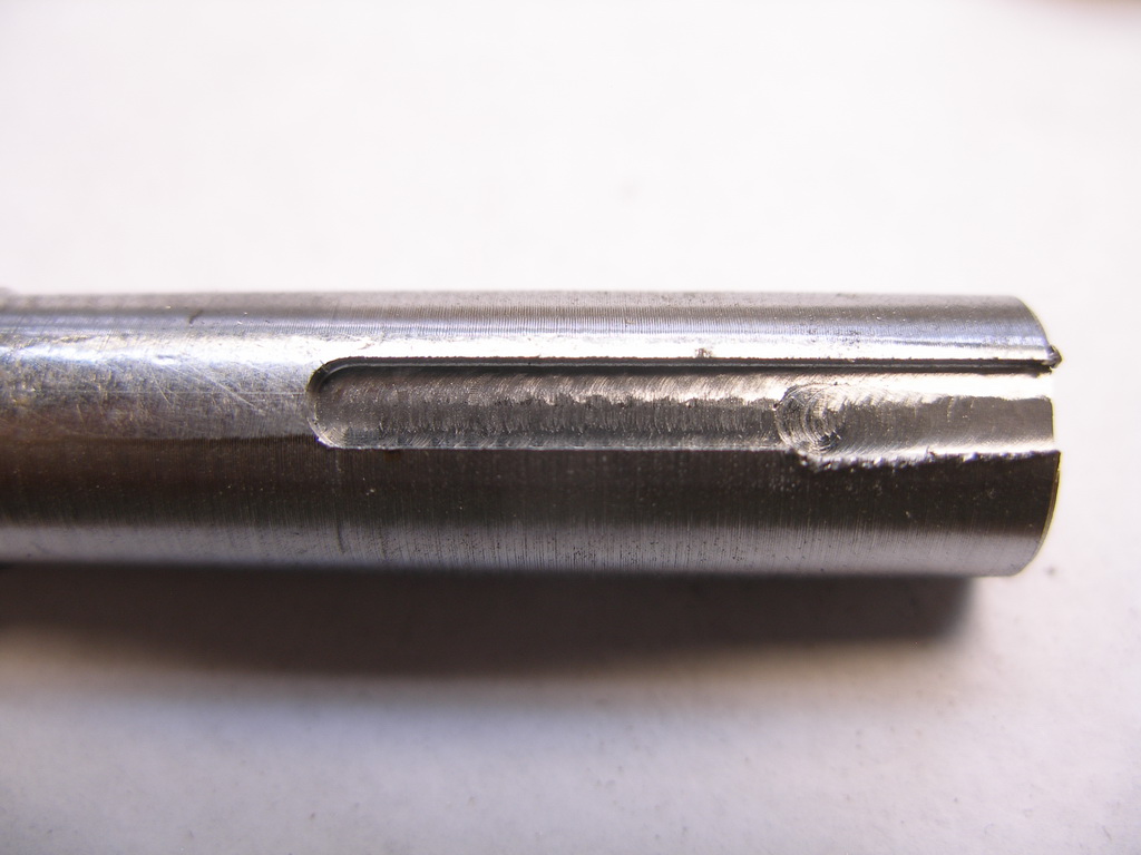

А вот и применение инструмента.

Я тоже пришел к выводу, что кнопки делают и так. Использовал старые фрезы для винтиков.
