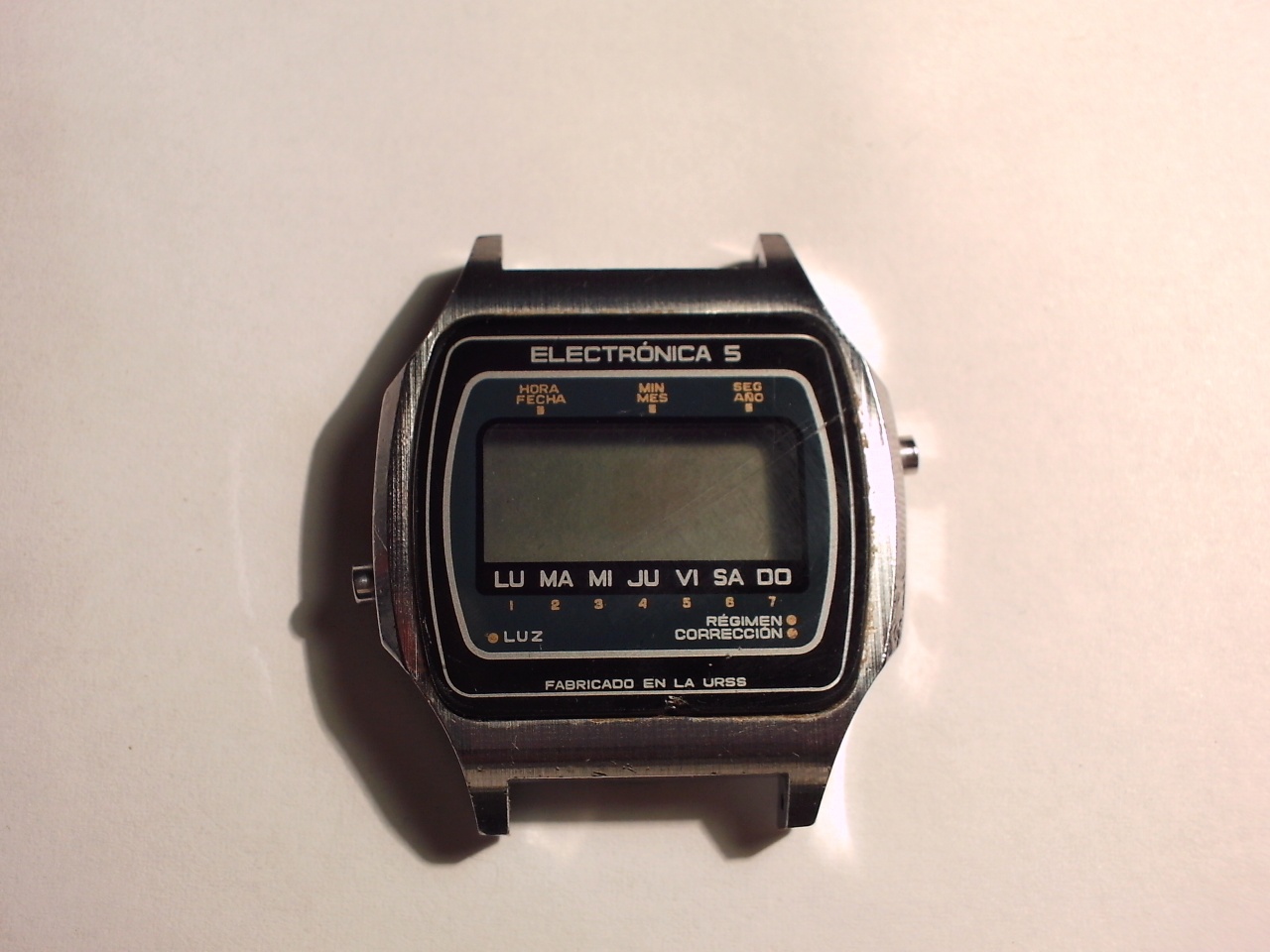

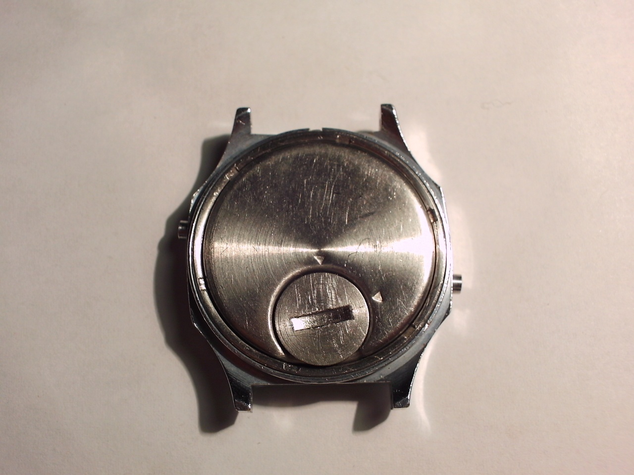

Старый 29.04.2011, 13:29
aleksej aleksej вне форума
Регистрация: 13.07.2010
Адрес: Украина,Краматорск
Сообщений: 291
Сказал(а) спасибо: 307
Поблагодарили 257 раз(а) в 98 сообщениях
Я тоже вот такую раздобыл-может кто знает какие контакты замыкать для запуска? С ней ещё одна проблема-потекла батарейка,окислы попали под экран на токопроводящие резинки-я их промыл,с виду всё ОК,но изображения нет...

  #18
Старый 29.04.2011, 16:45
Аватар для siealex
siealex siealex вне форума
Регистрация: 09.02.2010
Адрес: Украина, Харьков
Сообщений: 19,536
Сказал(а) спасибо: 2,585
Поблагодарили 8,055 раз(а) в 5,831 сообщениях
У обычной - никаких. Чистить плату в первую очередь и менять контакты гнезда под батарейку.
  #19
Старый 29.04.2011, 20:03
Сообщений: 291
Попытки запустить часы не увенчались успехом... Единственное,чего удалось добиться(после промывки в бензине и пропайки)-так это появилась часть сегментов,вроде как отсчет времени идет,так что думаю менять кварц смысла нет. Скорей всего проблема в резинках-теперь ищу такую же модель,пускай даже с разбитым экраном.

  #20
Старый 29.04.2011, 21:35
Аватар для Electroff
Electroff Electroff вне форума
Регистрация: 09.04.2011
Адрес: Пинск
Сообщений: 983
Сказал(а) спасибо: 422
Поблагодарили 751 раз(а) в 305 сообщениях
Когда не было мультиметра, осциллографа, частотомера, то брал пьезокерамический динамик, типо от эл. часов, прикошачивал к нему два провода. Один провод на корпус (массу, общий провод), другим тыкал в каждый вывод (который под резину) на плате. Батарейка при этом подключена. Т.к. сигналы на ЖКИ подаются в режиме мультиплексирования, то если ИМС часов рабочая, из динамика будут слышны сигналы разной тональности, на каждом выводе будет присутствовать последовательность импульсов определенной частоты. И так практически на всех выводах. На слух это похоже на писк.
