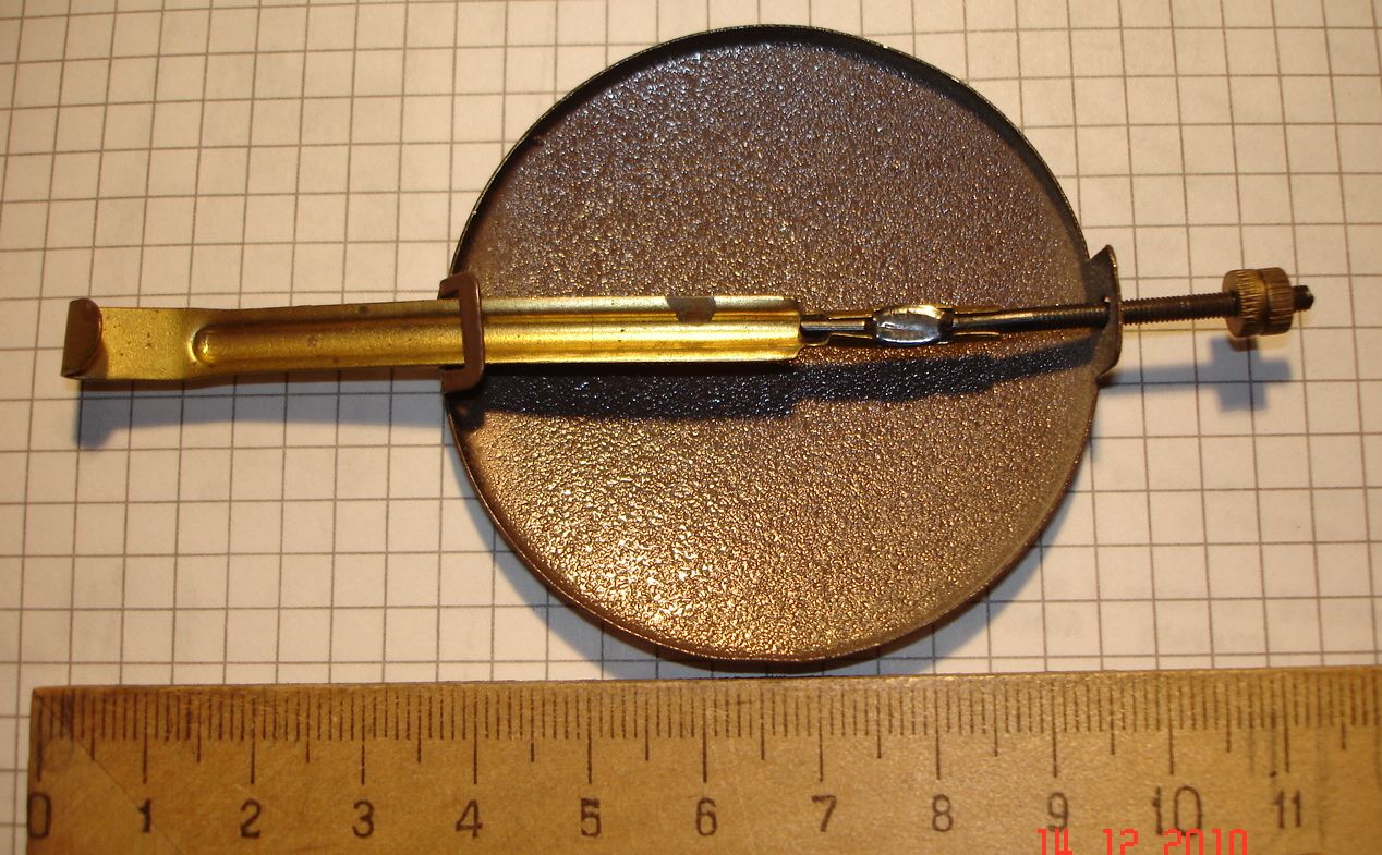

Добрый день! Не подскажете,какой должен быть вес маятника для часов Кукушка.Как он определяеться,и как рассчитываеться длина маятника?Посмотрел у Трояновского,там просто описание механизма.

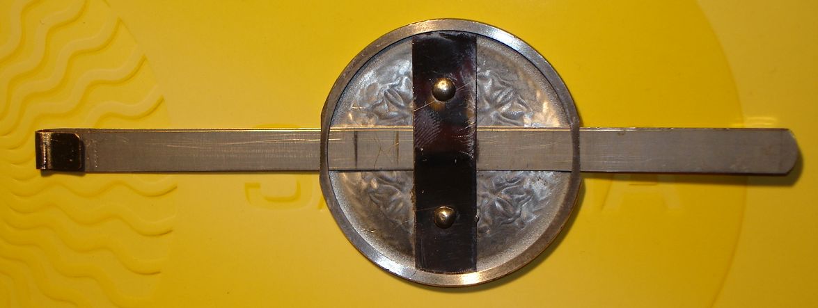

Вес подвеса 5 гр., линзы 10 гр.
На фото оригинальный и самодельный маятники (у самодельного в качестве линзы использована задняя крышка "Молнии").

Сообщение от vasilij_8 Посмотреть сообщение
Спасибо,все понятно,а толщина линзы на что-то влияет,это я к тому что, нельзя ли линзу сделать из кружка твердого дерева ,толщиной до 5 мм и отполировать его.

Сообщение от verg Посмотреть сообщение
В пределах разумного нет. Посмотрите немецкие оригиналы.
