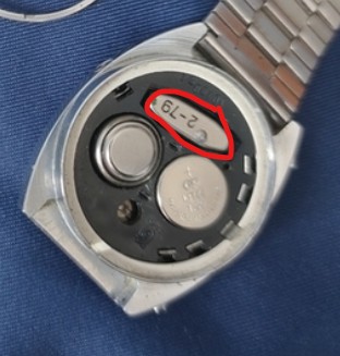

Подскажите пожалуйста - часы электроника - Иллюминатор

Описание от продавца:
Открыл заднюю крышку, вынул старые батарейки и поставил новые.
В результате, на табло одна цифра. При нажатии одной кнопки пропадает и появляется. Не знаю что сними. Тот кто разбирается то доведёт до ума.
На зажиме для батареек отломан один маленький усик, на фото видно.
Возможно ли востановить и что может быть причиной неисправности - на табло показывает только 0? Спасибо заранее за помощь!

Одна цифра на табло - чаще всего мёртвый кварц.
Спасибо за информацияю, подскажите - это квакцевый елемент ? На сколько я понимаю это простая замена, главное найти его где купить? СпасибоНажмите на изображение для увеличения
