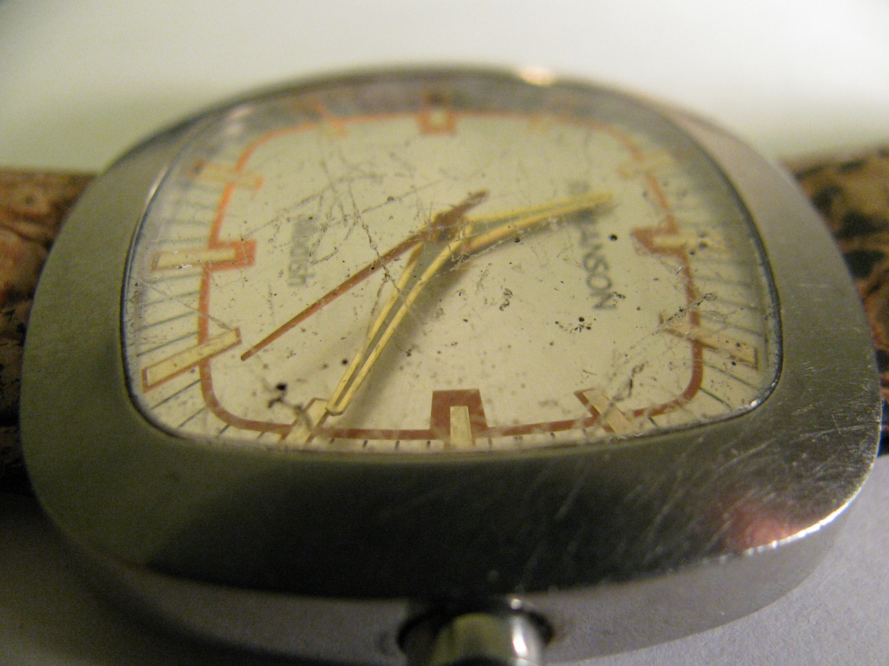

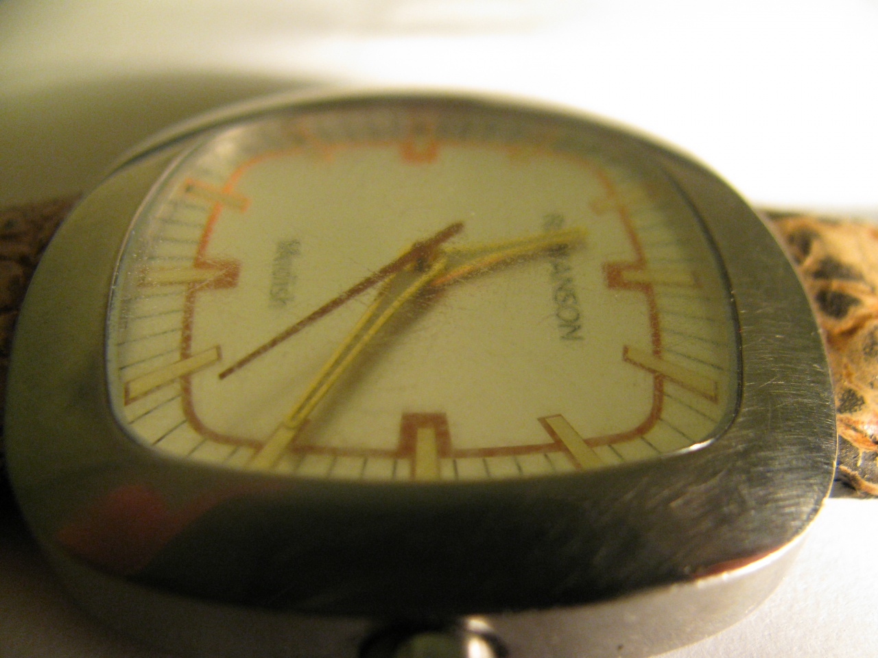

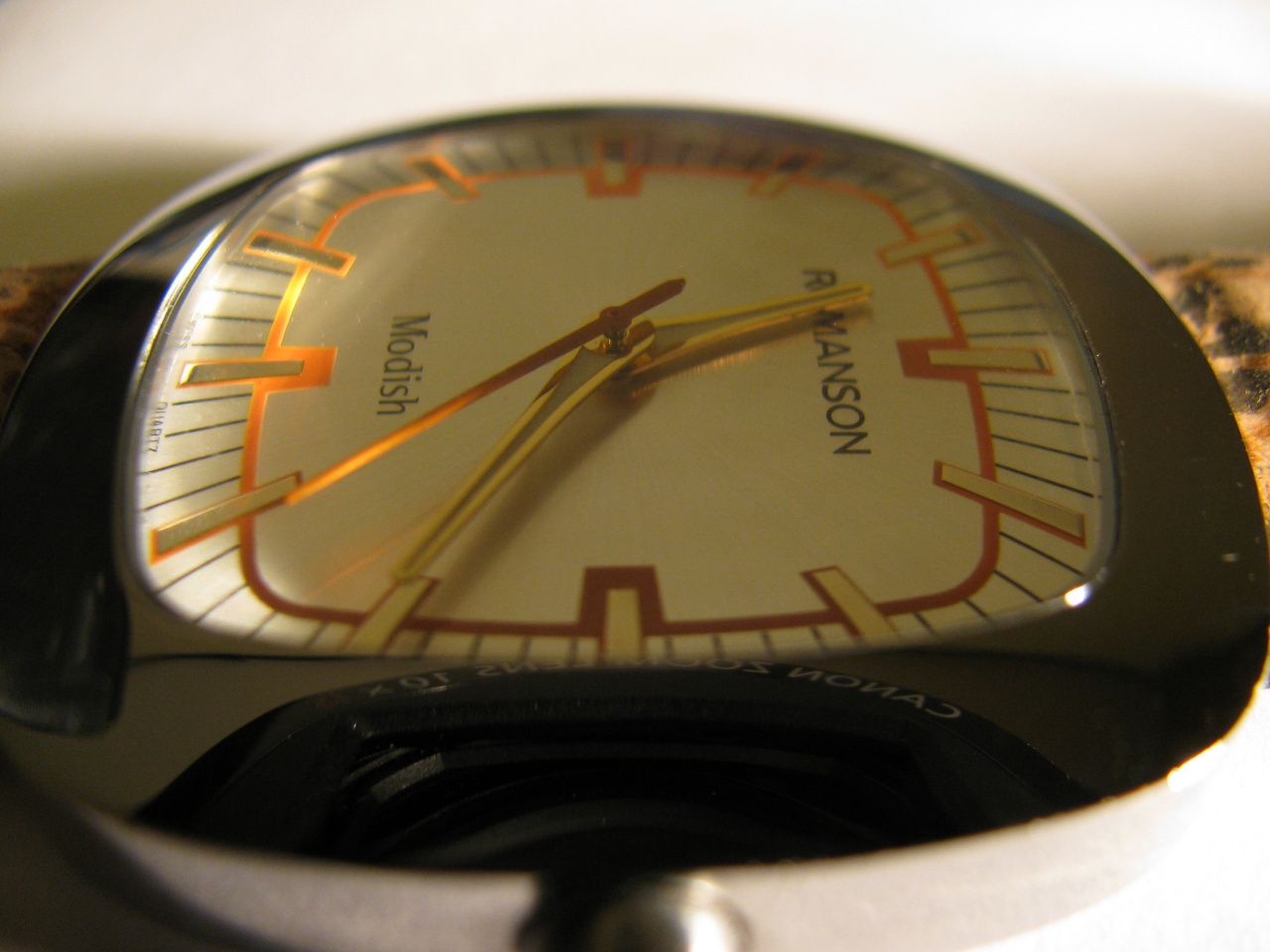

Знакомый автомеханик обрабабатывал данный экземпляр несколько лет сваркой, пескоструем, болгаркой и всем, на что рука наткнется. Долго лежали, достану- испугаюсь и опять в ящик....
